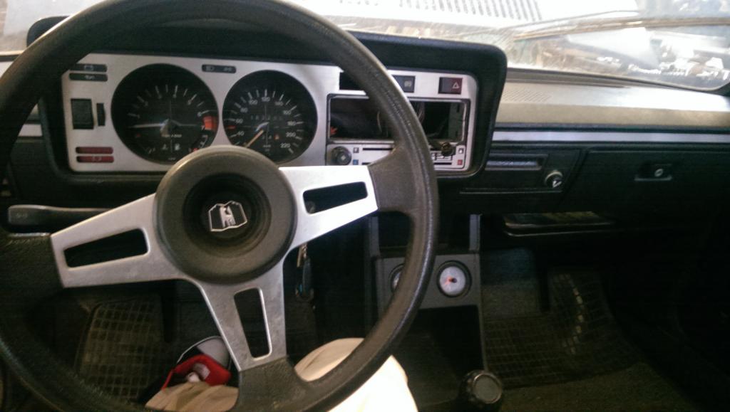

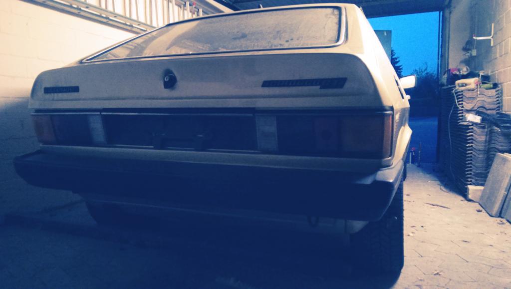

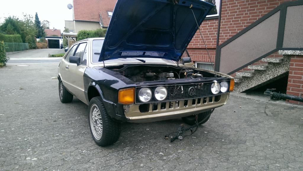

Und hier noch 3 Bilder damit ihr wisst von welchem Auto ich spreche :zahnlos:

Zu 2: Es kommt darauf an, welcher 1,8 L dort verbaut worden ist. Normaler weise sollten die Stecker vom damaligem EG so übernommen worden sein.
Mach doch mal ein paar Bilder der Kabelsträne sowie Stecker.
Denke, das mann dann mehr sagen kann.

2. Am EG und am DX (so das der aus dem Cabrio ist) gibt es keine Elektronik, beides sind mechanische Einspritzungen, da gibt es nur ein paar Messfühler und Plus und Minus für die Stellelemente am Motor. Aber ja, ein Foto vom Motor wäre gut, denn ein EX, JH oder gar 2H sind auch 1.8 und beide gab es auch im Cabrio.

2.Welcher Motor vom Cabrio war es denn? Wenn es der 98PS Motor war, müssen Motorkabelbaum und Steuergeräte erneuert werden. Ausserdem eine Rückrüstung auf A-anlage ohne Kat. Wenn dann evtl. der Kat vom Cabrio schon eingetragen war, kann der meines Wissens nicht mehr im Fzg.schein ausgetragen werden.

Zu 2.:
Falls es der 2H-, der EX-, der DX- oder JH-Motor (alle haben 1,8l) sein sollte, dürfte entweder die ZE umgepinnt sein oder komplett getauscht sein. Alle Typen hats im G1Cabrio gegeben. Falls Du den Typ nicht kennst wäre ein Foto des Motorraums hilfreich. Ob Du einen ggf. schon eingetragenen Motor gegen einen 1.6er GTI tauschen MUSST bleibt Dir überlassen. Ich würde mir das überlegen- es sind grundsätzlich mal die moderneren Motoren mit etwas besserem Drehmoment und für den EG sind Ersatzteile schwieriger zu bekommen und teurer.
