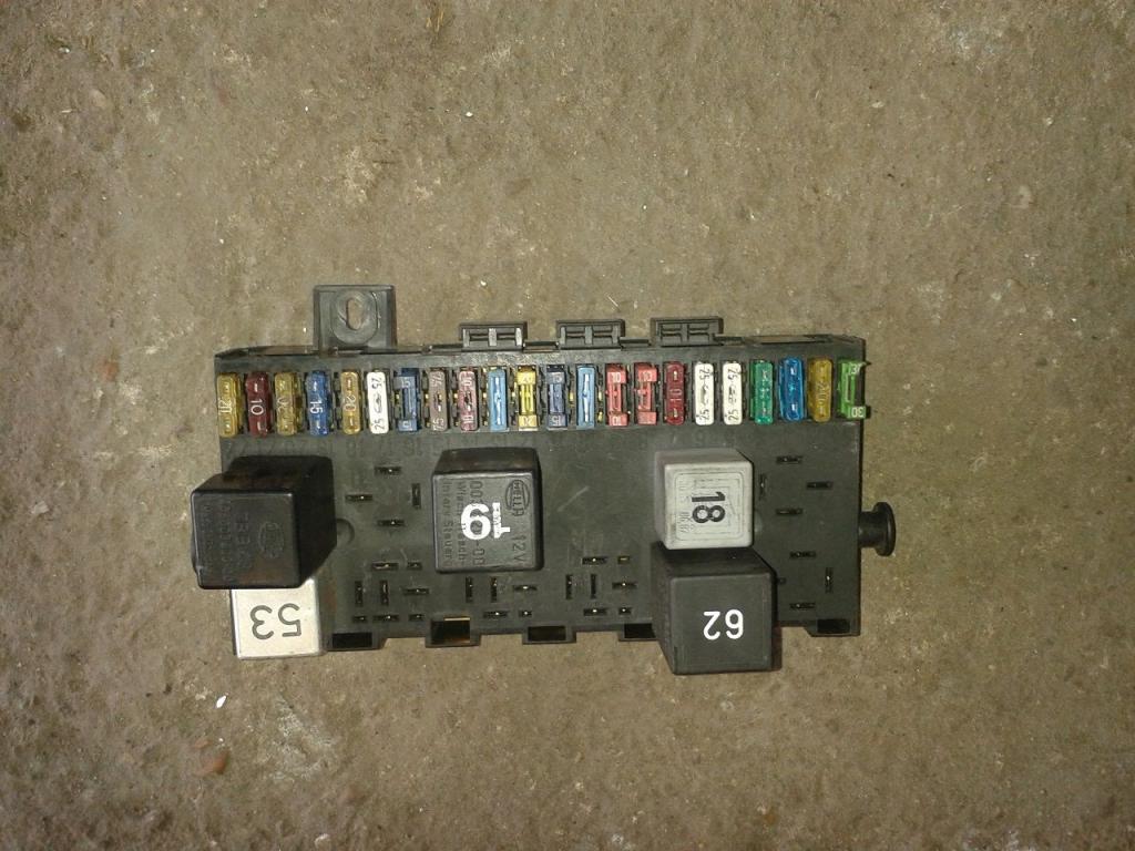

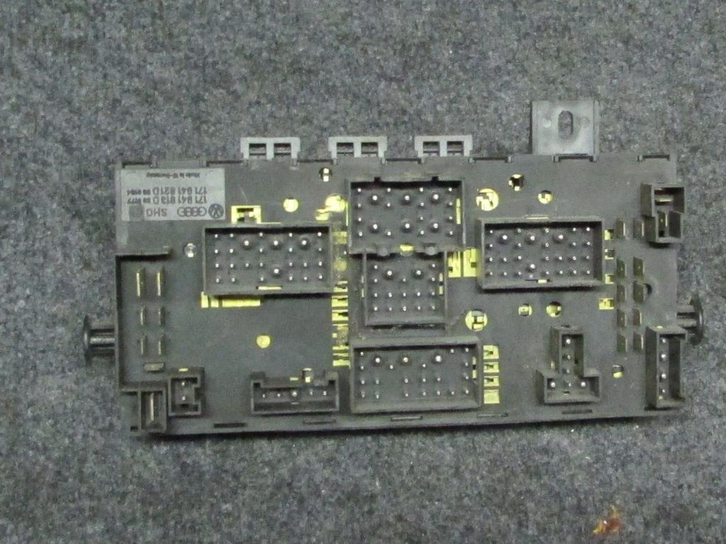

Gehen wir das Problem doch mal von einer anderen Seite an:
So sieht Dein Sicherungskasten aus: (hinten)
(vorne). Wenn die Sicherung Nr. 19 also heile ist, können wir eine defekte Sicherung ausschließen.

Ja so sieht mein Sicherungskasten aus.
Ja Sicherung muss heil sein, Relais gehe ich mal davon aus, da ich es NEU gekauft habe.

sag mal dieses Relais, daß du neu gekauft hast:
hast du daß vorab neu gekauft oder zum testen als du festgestellt hast daß die Blinker nicht mehr gehen?
Es könnte durchaus sein das dieses Relais zwar in den Sockel paßt aber anders beschaltet wird, bzw. die Kontakte anders angeordent sind so das keine verbindung besteht.
