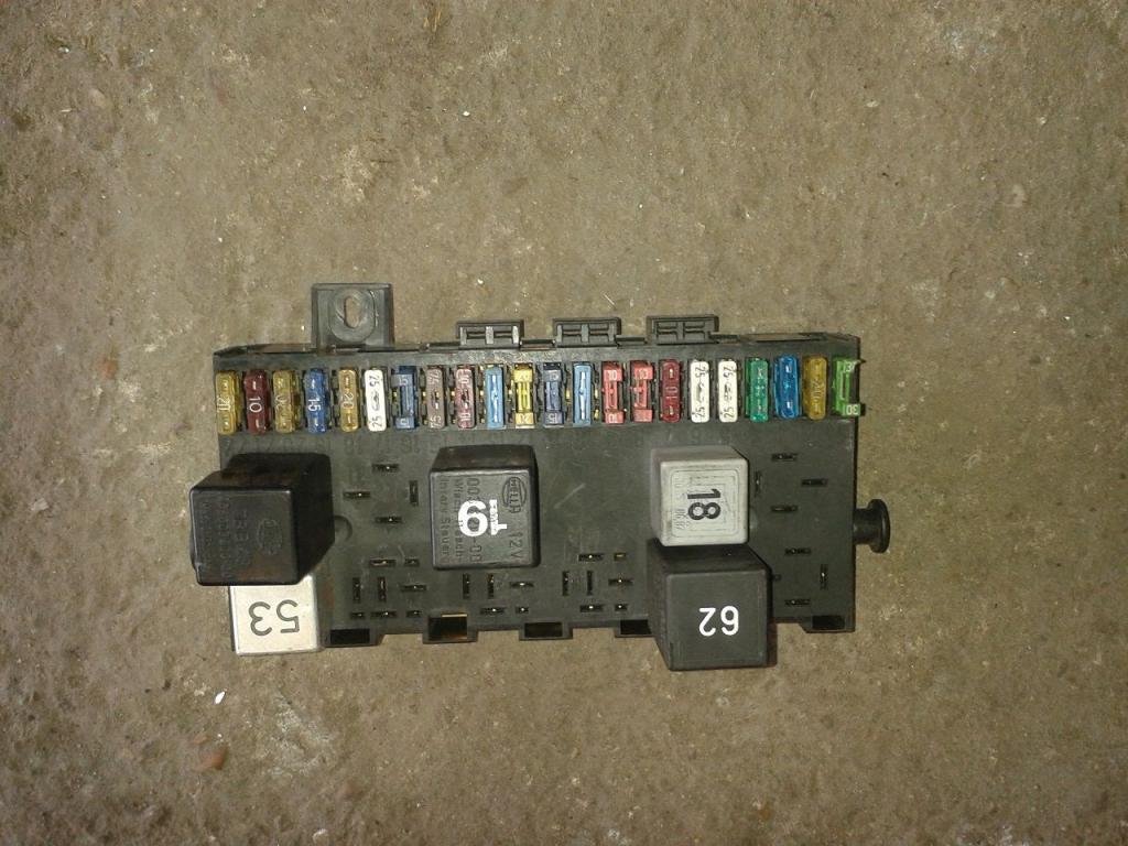

Gehen wir das Problem doch mal von einer anderen Seite an:
So sieht Dein Sicherungskasten aus:
(hinten)
(vorne). Wenn die Sicherung Nr. 19 also heile ist, können wir eine defekte Sicherung ausschließen.
Relais, sagst Du, ist auch in Ordnung. Gut.
Oder eben nicht. Hat der Kasten einen Wasserschaden (wie eigentlich, sind doch nur Messing-Leiterbleche) dann könnten die Anschlüsse Schaden genommen haben. Aber ich will mich hierbei nicht so aus dem Fenster lehnen, weil Elektrik und ich - na, Du weißt schon....

Ja so sieht mein Sicherungskasten aus.
Ja Sicherung muss heil sein, Relais gehe ich mal davon aus, da ich es NEU gekauft habe.
Ja Aber Die Kabel sehen alle Vernünftig aus und alles andere habe ich schon Getauscht also kann es eigentlich nur noch der Sicherungskasten sein.
Also habe den ZE Kasten jetzt gekauft und ist aufm weg zu mir, mal sehen was das ganze bringt ..
