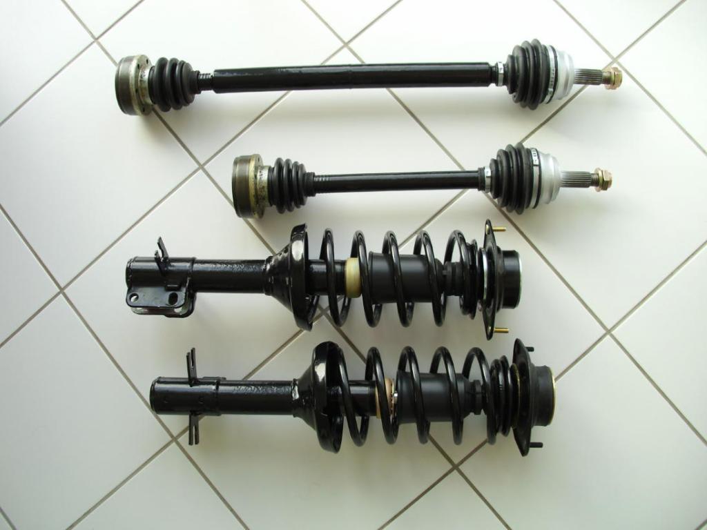

Hab mal die Federbeine zusammengebaut. Und auch die Antriebswellen, die Sauerei mit dem Fett mach ich gar nicht gerne

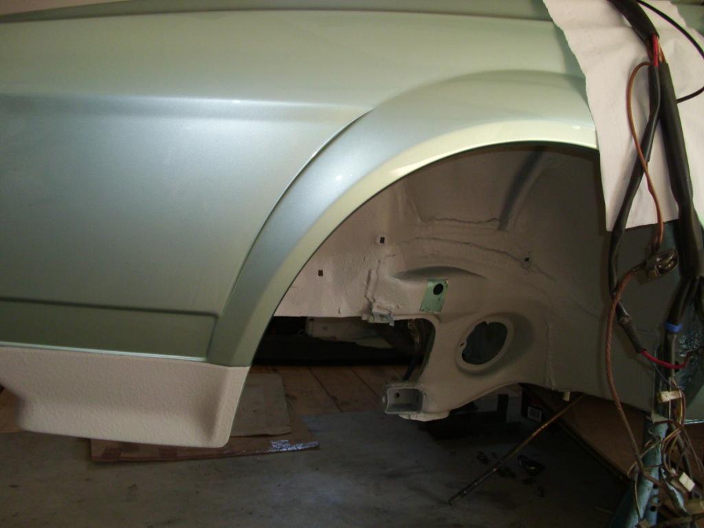

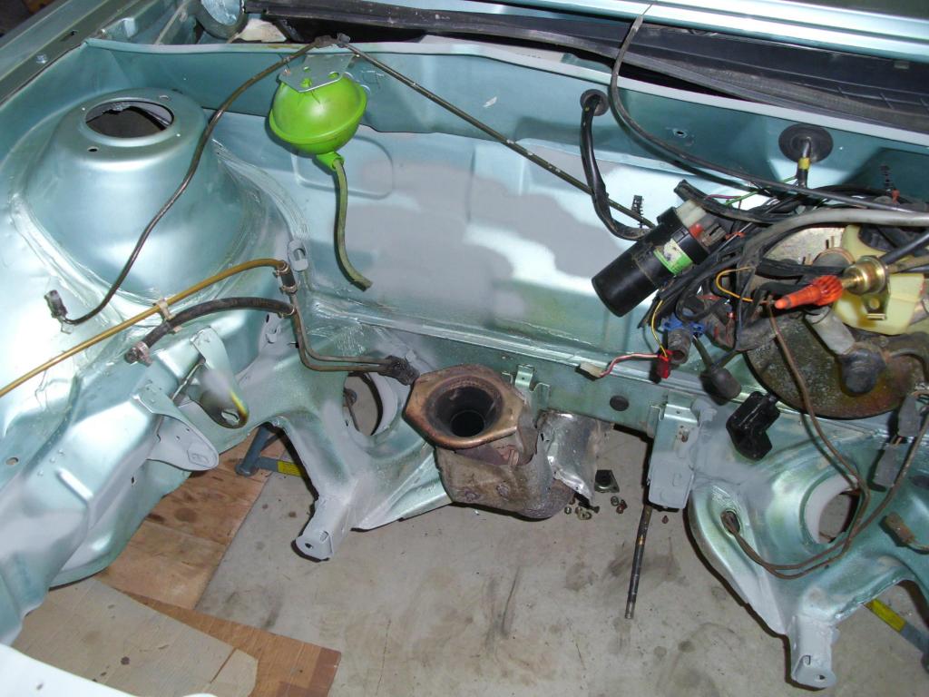

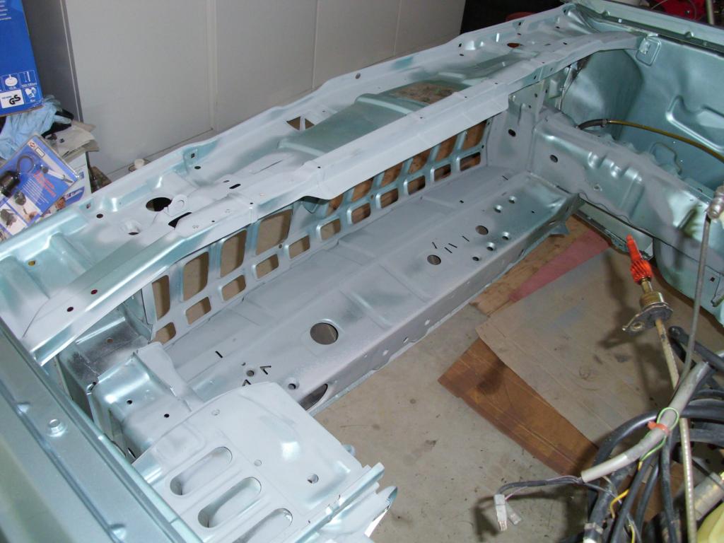

In der Zwischenzeit hatte ich einen leichten Durchhänger, habe aber nun den Motorraum mit zwei Dosen Bremsenreiniger gesäubert, den Rost oberflächlich entfernt, alles mit Fertan behandelt, alles geschliffen und anschließend etwas Zink aufgebracht. In den vorderen Radhäuser war ich mit der Arbeit des Lackierer nicht zufrieden, er hatte einfach über den alten Lack drüber lackiert und man konnte in in Steifen wieder abziehen. Also auch hier mal richtig saubergemacht und erstmal mit Unterbodenschutz vorbereitet. Jetzt hoffe ich mal, daß er mir nächste Woche genug Lack mitbringt, damit ich der Vorderbau fertig lackieren kann.
