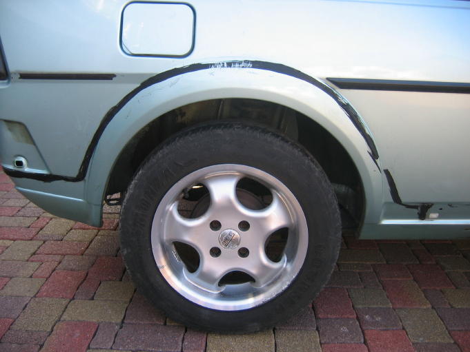

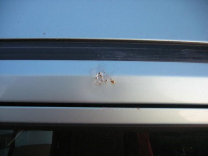

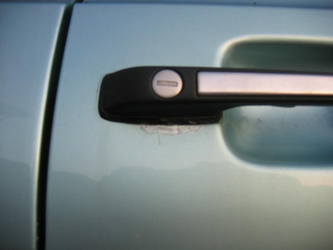

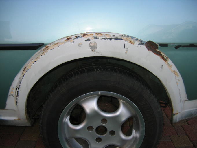

Nachdem er eine weile auf meinem Hof verbracht hatte, habe ich dann mit der Zerlegung begonnen. Daß das Seitenteil nachlackiert worden war, hatte ich ja schon gesehen, aber wie es gemacht wurde, wurde erst nach der Demontage der Seitenverkleidung sichtbar :kotz: Schwer verständlich, daß es solche Pfuscher gibt, das wurde in einer Karrosseriewerkstatt behoben. Mein Glück war, das der Wagen relativ kurz nach dieser Reparatur verkauft und abgemeldet wurde und für vier Jahre in einer Garage verschwand. Dort ist dann dem Besitzer noch was aufs Dach gefallen und er hat versucht das von innen auszubeulen :freak: . Ein Einbruchschaden am Türgriff war auch noch vorhanden. Unter der rechten hinteren Verkleidung sah es zum Glück deutlich besser aus.

Was ist das denn?! :krank:
Die haben wahrscheinlich gedacht Verkleidung drauf und gut ist! :crazy:
Du wirst es sicher trotzdem wieder schick hinbekommen! :thumb:

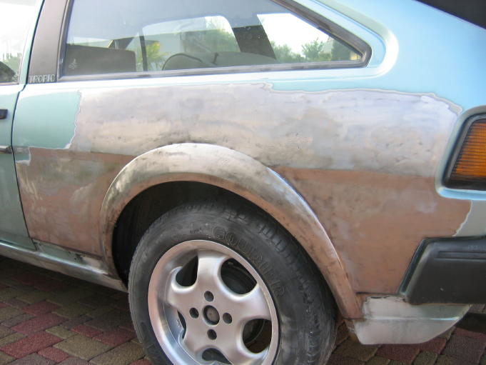

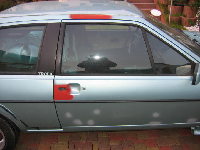

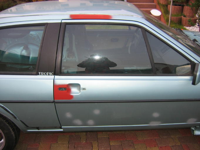

Also musste ich erstmal jemanden suchen, der mir die Macken an der Karosserie verzinnt.

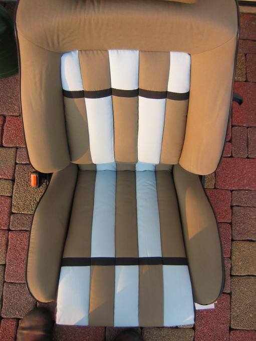

In der Zwischenzeit habe ich erstmal den Innenraum ausgeräumt, nur das Armaturenbrett blieb drin. Teppich wurde gekärchert, von den Sitzen und der Rückbank wurden die Bezüge abgezogen und in der Waschmaschine der Regierung gewaschen. Sitze sehen aus wie neu.

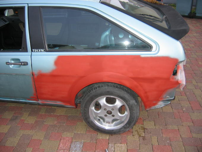

Endlich kam dann auch mal der Arbeitskollege eines Bekannten vorbei und hat die Delle im Dach und den Einbruchschaden an der Tür verzinnt. Das Seitenteil hatte ich vorher schon mit zwei Negerkeksen komplett entspachtelt. Zum Glück nur oberflächlicher Rost und keine Durchrostungen. Er hat dann nochmal etwas gewissenhafter ausgebeult und anschließend etwas Zinn aufgetragen. Zum Schluß habe ich ein wenig Grundierung aufgetragen und schon sieht das wieder recht ordentlich aus.

Hallo Gunther,
das sieht ja gleich ganz anders aus! :thumb:
Die Sitze sind allerdings noch etwas wellig! :lupe:
Mit einem Fön und etwas drücken und ziehen bekommst Du die sicher auch wieder hin! :zunge:

1. Lassen sich alle Stoffe von den Sitzen abnehmen? Die standard vom GTII zb auch?

Ja, ich denke, man kann alle Sitze abziehen. Ist aber schon etwas aufwändiger. Sitzen überall kleine Metallhäkchen und -stangen drin, mit einer Zange aufbiegen, merken wo die Häkchen sitzen und später umgekehrt wieder zusammenbauen.
jenssbk hat geschrieben:Die Sitze sind allerdings noch etwas wellig! :lupe:
Der ist schon fast wieder glatt :zwinker:

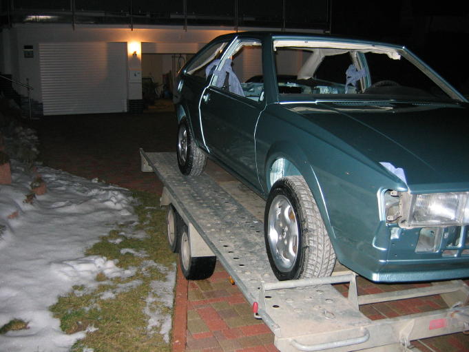

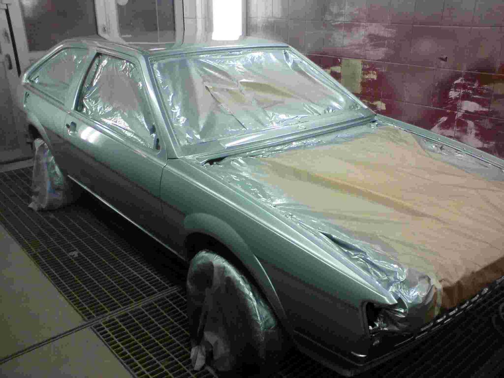

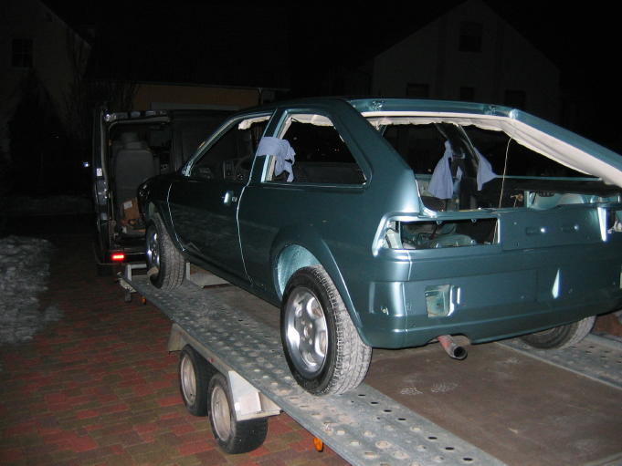

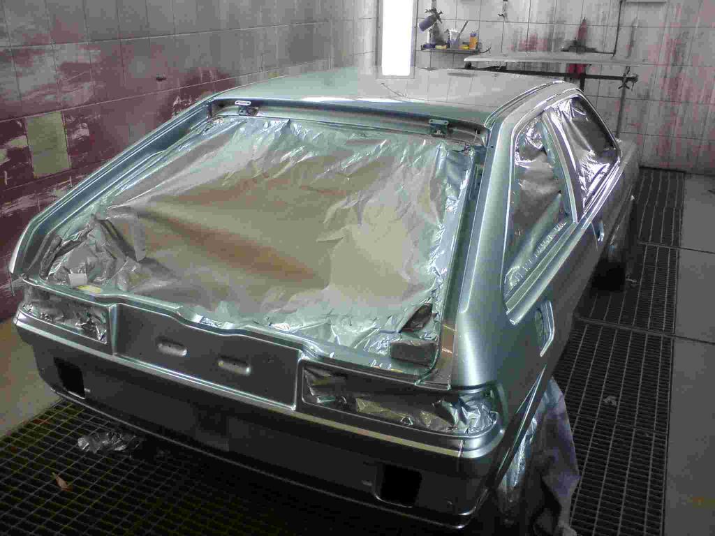

so heute ist es mir dann endlich gelungen, dem Lackierer Handy und USB Kabel abzunehmen :-) ), damit es hier mal weitergeht. Die zwei Bilder hat er nach getaner Arbeit angefertigt.
Anschließend wurde die Karosse wieder in die Heimat zurücktranspontiert.
Gunther

Sind die Sitzbezüge die die immer im Tropic waren?Die sehen ja richtig lecker aus ,der Rest natürlich auch!!

el loco rocco2124 hat geschrieben:Sind die Sitzbezüge die die immer im Tropic waren?
Ja, sind genau die.

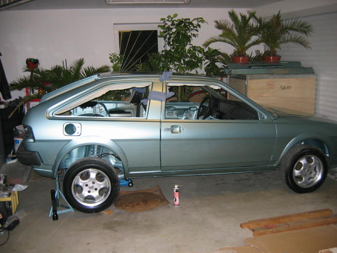

Anschließend wurde die Karosse in der Garage hinten aufgebockt und erst einmal die komplette Achse und der Tank ausgebaut.
Der Dateianhang IMG_2823_3_1.JPG existiert nicht mehr.
Der Wagen hat dann die nächsten Monate dort unter Palmen und Citrusbäumchen verbracht, so wie es sich für einen Tropic gehört :hihi:
