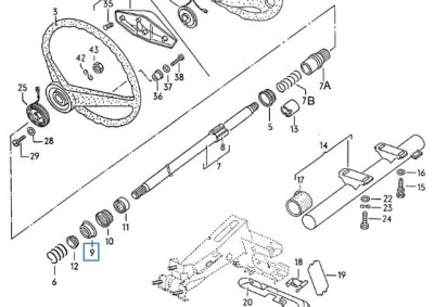

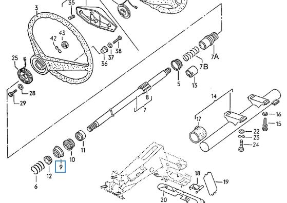

bei mir ist heute auch der Lagerring vom unteren Kugellager der Lenksäule rausgefallen. Servo Bj90. Kugel bzw. walzen sind da keine mehr, nur noch der käfig übrig.
Kann man die Lenksäule wirklich einfach nach oben rausziehen? Führungsrohr kann drinnen bleiben? Gelenk unten geht gut ab?
Die Blinker-Hebel bekomme ich ab, hab nen abzieher für die lenkradbuchse oben - wenn man das machen muss.
Oder zieht man die säule dann irgendwie länger, wegen diesem teleskop? Probleme mit der oberen feder möglich?
Und dann brauche ich wohl ein rohr durchmesser (??) zum aufklopfen der lager.
Aus den ersatzteilnummern werde ich auch nicht schlau: ich brauche wohl:
12 171 419 539 Stuetzring
9 171 419 517 B Kugellager
10 171 419 517 Nadellager fuer Fahrzeuge mit Servolenkung (aber gleiche Nr wie ohne servo?)
11 171 419 518 A Nadellagerlaufring fuer Fahrzeuge mit Servolenkung (aber gleiche Nr wie ohne servo?)
optional für oben
(5) 191 419 341 Stuetzring F 53-K-002 790>>
(13 171 419 549 Huelse F >> 53-K-002 789) wofür ist die gut?
15 411 417 549 Abreissschraube 2x optional
24 N 0147091 Zylinderschraube mit Innen- sechskantkopf -> alte nehmen
VG vom Schrauber!
optional für oben
