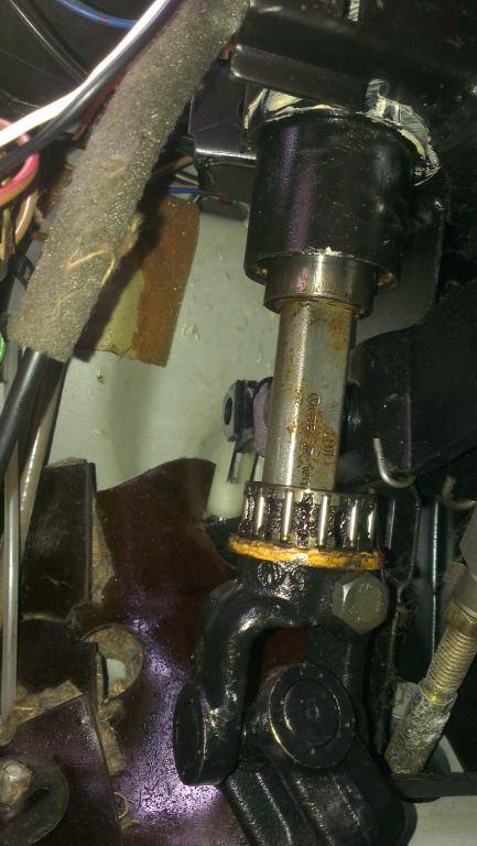

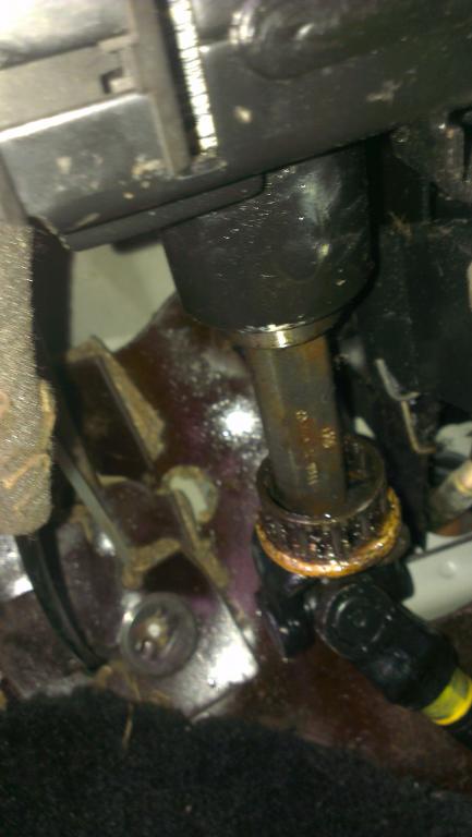

Habe jetzt noch mal ein Foto von der Lenkstange gemacht (man sieht dort auch, was ich mit dem Nadellager meinte) und nun ist noch die Frage, der "Knubbel" auf der Lenkstange (sieht man auch auf Bild 4/5 rechts/oben von Freddy), wo, wie ich vermute, das Nadellager drauf läuft, ist der nicht zu weit "unten"? Also müsste der nicht komplett im Mantelrohr verschwinden oder guckt der immer so ein Stück weit raus?
