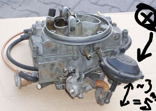

Nah ich hab es hinter mir... aber ist nicht besser konnte kein fehler an die nadelwentile feststellen war auch ganz wenig rost im chwimmer kammern hab das gereinigt zuzammengetan und das auto gehet wieder so wie früher 165kmh top. Das hat mich dazu gebracht mir die 2. kammer neher anzuchaun und ich habe festgestellt das es nur von unterdrunk geöffnet wird mit eine underdrukmembran in eine schwarze dose am seite desvergaser montiert. Das fehler bei mir ist galube ich das es fuktioniert aber nicht genug weit öffnet daher gehet das auto nicht... so nun hab ich die lösüng : aber woher ich soeine unterdruckdose herkriege weiß ich nincht. :cry:

[attach]15710[/attach]

das bild ist nicht so gut aber das problem ist das schware ding zieht nicht genug ... ich kann es jetz nicht besser ausdrücken...

son ding müsst ich wirklich noch haben... aber meine vergaser sehen min. mal anders aus.... ???????
meiner hat den den anschluss der auf deinem bild zu einem schaut nicht...(siehe bild)
hab nen Zenith vergaser drin.... sollte zwar der selber sein aber nen bissel ander ist meiner...komischer weise...
genau diese ist meiner .... den hab ich min. 2mal...

Ich hab auch diese vergaser drinn (Zenith-Pierburg 2B5 - 055129024T ), das bild das ich zeigte ist nicht von mein vergaser hab ich schnell im net gesucht. Aber das schwarze ding dran ist das selbe....
