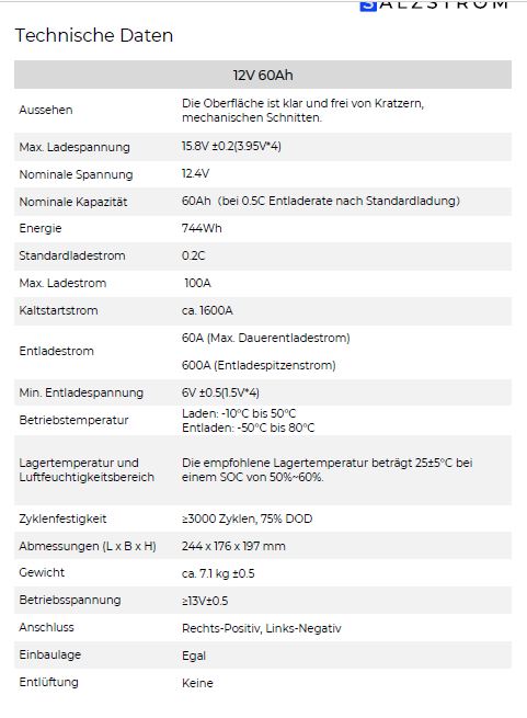

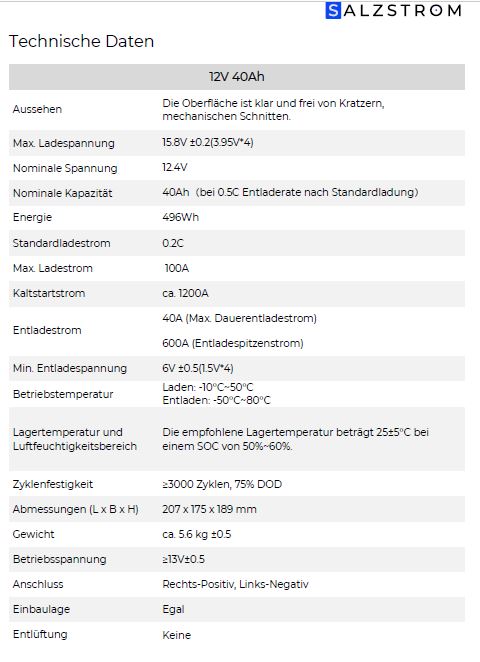

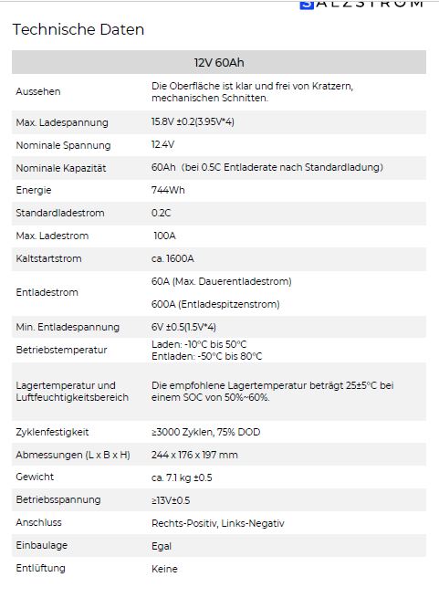

hier noch das Datenblatt neu und in 60AH
Ich habe mittlerweile eine Batteriepolklemme mit 200er Sicherung dran, da fühl ich nich besser mit:
MTA MegaVAL Sicherungshalter / Verteiler CBA J81 L4 auf Batteriepolklemme positiv (+)
Sonst nix besonderes, Anlasser rennt weiterhin wie auf Dope
