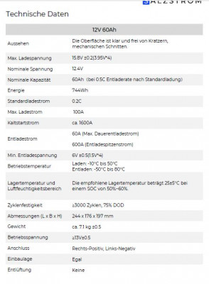

Hallo
hier noch das Datenblatt neu und in 60AH
Ich habe mittlerweile eine Batteriepolklemme mit 200er Sicherung dran, da fühl ich nich besser mit:
MTA MegaVAL Sicherungshalter / Verteiler CBA J81 L4 auf Batteriepolklemme positiv (+)
Sonst nix besonderes, Anlasser rennt weiterhin wie auf Dope

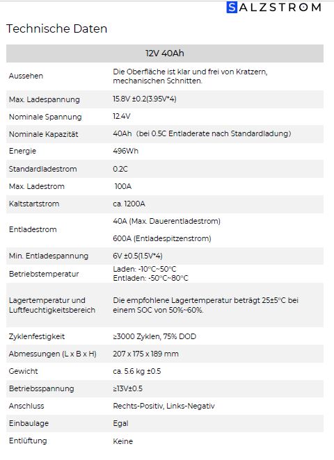

Antwort kam gerade, 149Euro für die 40er, 199Eurofür die 60er. Ob da noch MwSt drauf kommt weiß ich nicht.
Versand 25 Euro.
