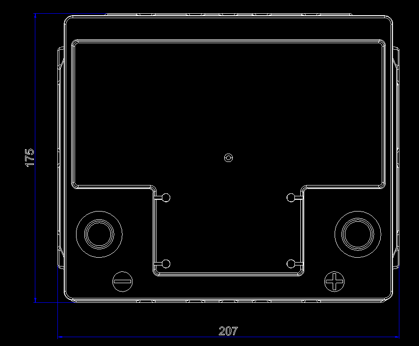

Abmessungen (L x B x H) 207 x 175 x 189 mm
