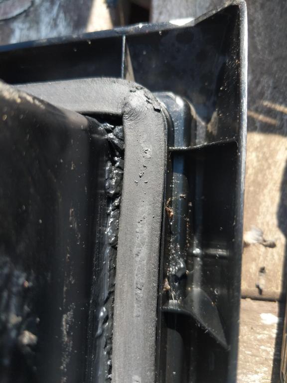

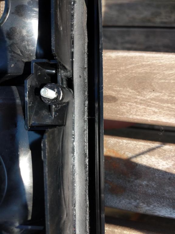

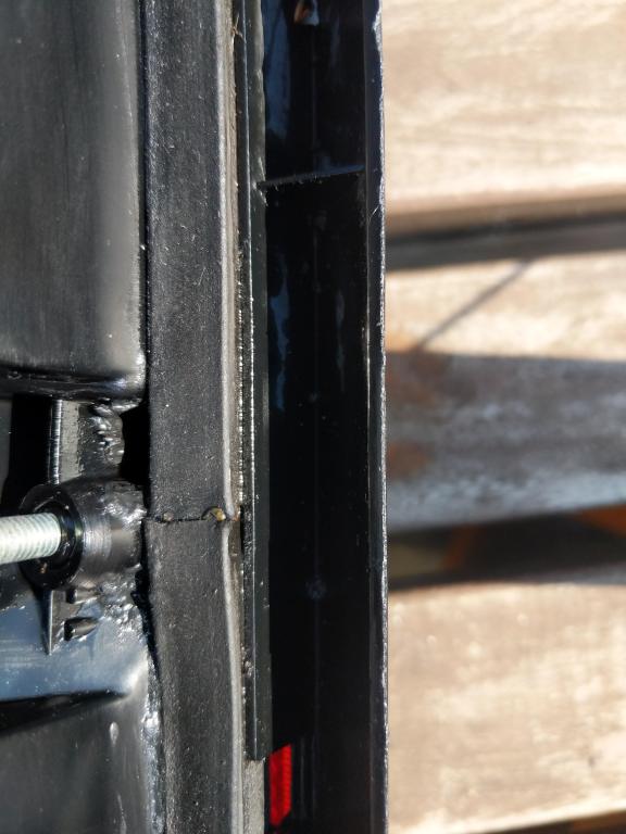

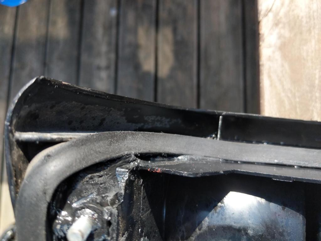

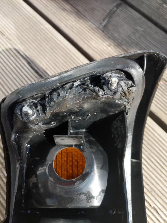

ich schließe meine Frage einfach mal an den alten Thread an, da das Thema ganz gut hier reinpasst.
Ich muss meine defekte Heckleuchte tauschen und konnte 2 Heckleuchten in gutem Zustand erwerben.
Es besteht ja nun die Gefahr, dass diese beim Einbau undicht werden.
Meint ihr, die alten Dichtungen sind so noch in Ordnung?
Zusätzlich war noch eine schwarze Masse um die Dichtungen verschmiert, diese habe ich erstmal grob entfernt.
Bei Classic-parts kann man die Dichtung unter 533945191 noch kaufen.
Sollte ich die Dichtungen erneuern: Verklebe ich nur die Enden/ Stösse oder die gesamte Dichtung?
Danke!

AW: Dichtungen der Heckleuchten erneuern?!
Beitrag von Schrauber »
Ich würde da nichts dran kleben, um diese stöße habe ich mich noch nie gekümmert;
Wenn jemals ne lampe undicht war, habe ich butyl-dichtschnur draufgelegt (=schwarzes knetgummi). Dann kann man die lampen später auch noch ausbauen; War immer dicht so;

OK.
Ich gehe jetzt trotzdem auf Nummer sicher und werde mir Dichtschnur bei Classic-parts bestellen...

Re: Dichtungen der Heckleuchten erneuern?!
die dichtschnur gibts überall zu kaufen, google weiß das oder auch die bekannten verkaufplattformen....
Butylrundschnur Ø 4mm schwarz 12m Rolle Butyl - Dichtband Buytlrundprofil kostet knapp 5€, dafür würdest du bei VW wohl nicht mal 1m bekommen; Habe jetzt mal auf 4mm geschätzt, wenns zu dick ist, kannst du die schnur auch lang ziehen und kleiner rollen; Wenns zu dünn ist 2x nehmen;

Ich hab hier Bytyl in der Silikonspritze. Dann passt´s immer

Ich habe auch Betylschnur genommen. Bin mir sehr sicher dickere verwendet zu haben, meine 6 oder 8mm. 4mm ist zu dünn.
