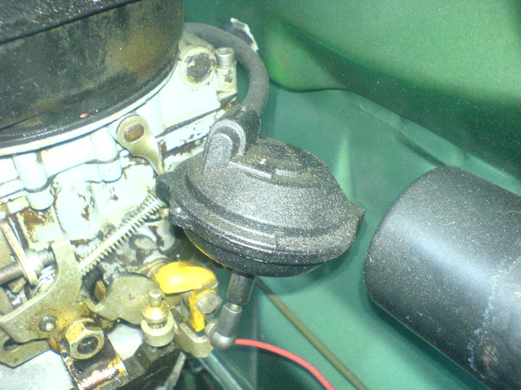

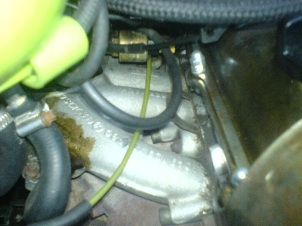

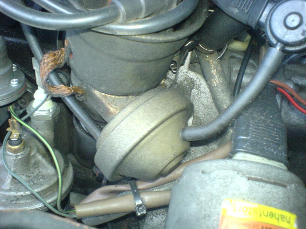

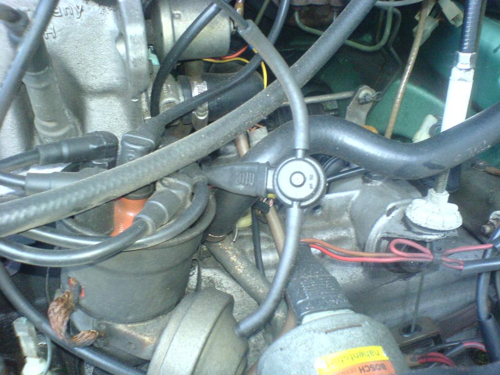

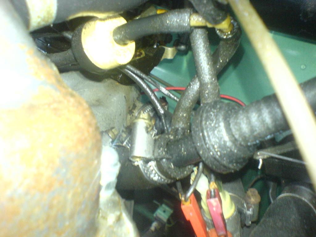

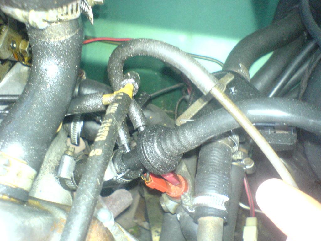

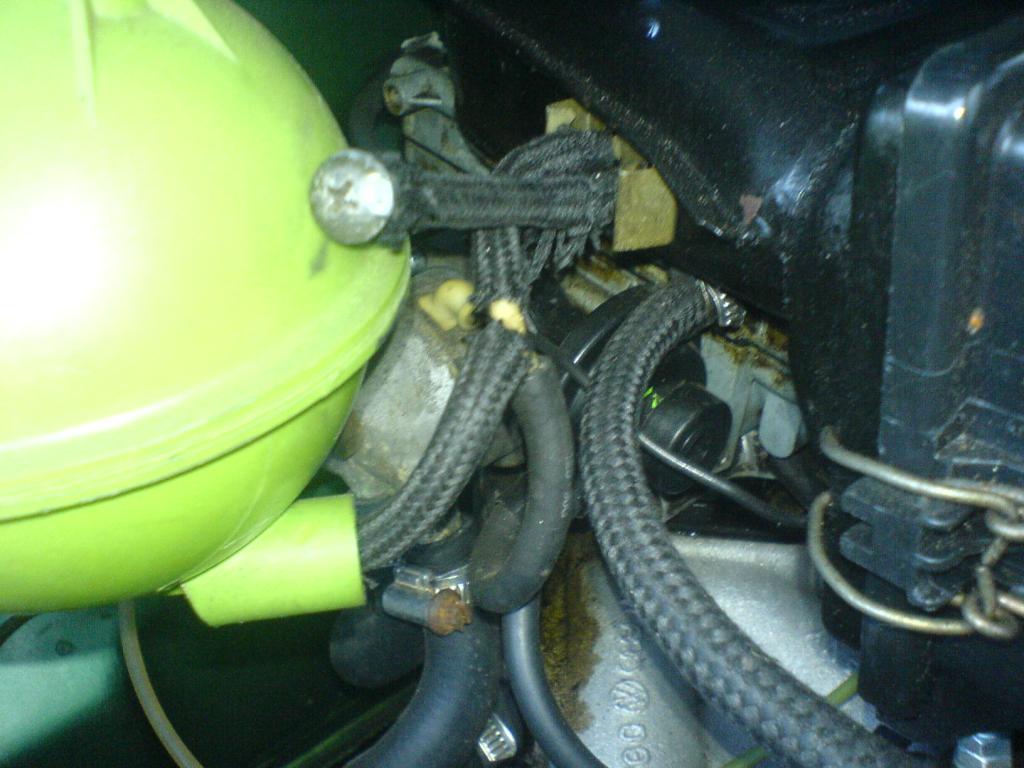

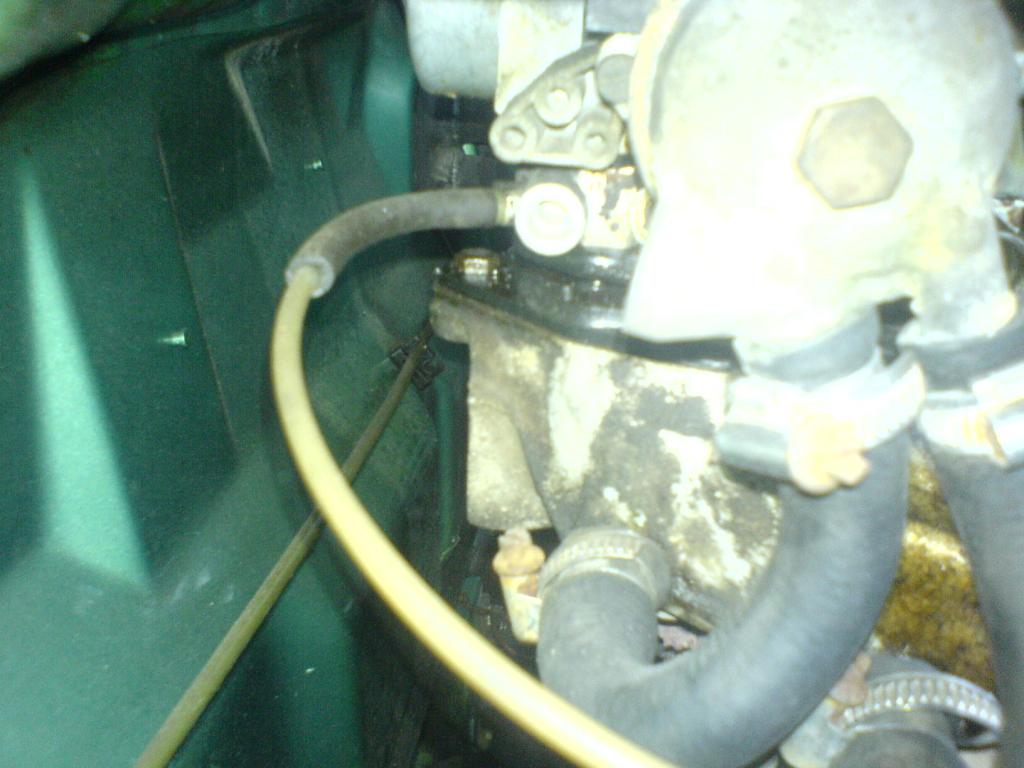

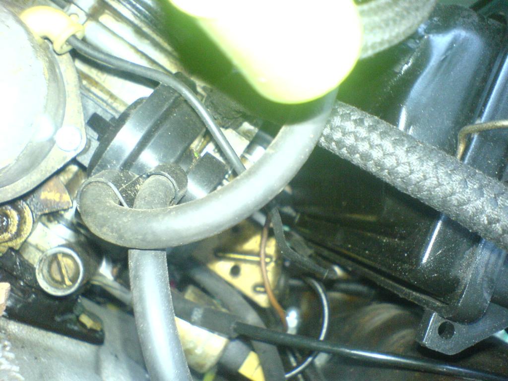

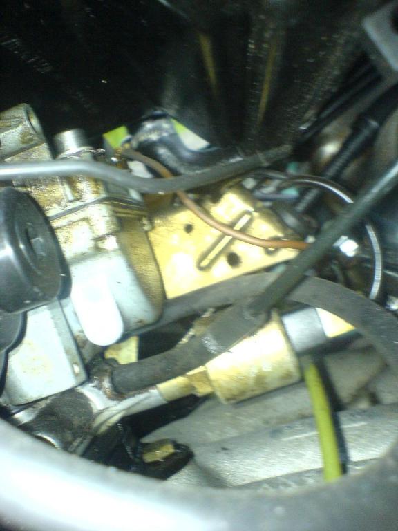

danke... ja hat nen bissel zeit gekostet aber gern geschehn...
hier die bilder...hab aber jetzt kein bock mehr sie zu sortieren und zu kommentieren
... denk mal bekommste hin die zuzuordnen...

wie alt ist dein FR ? du hast ein anderes zündvberteiler als ich
- sciroccomaker
- Beiträge: 2248
AW: FR - Pierburg -2b5 - wenig benzin -
ich hab nen blechring drum der soll entstören fürs radio... oder was meinst du jetzt....

braucht man auch nicht unbeding war drin und ich habs gelassen... ist ner nen blechkranz der nen masse kabel hat welches an das vertailergehäuse kommt...
und stimmen deine unterdruckleitungen...???
