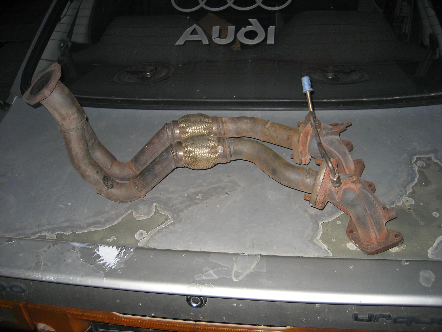

Ich danke roccomichael fürs bild vom krümmer da muss ich mir dann mal was einfallen lassen da mein fächerkrümmer ja ganz anders aussieht hmm mal schaun wie ich das jetzt umschweiße werde da mal bilder von meinem krümmer machen wenn er fertig ist aber jetzt weiss ich schon mal wie ungefähr aussehen mus

So ich Behalte die 16V achsen mit adaptern von SLS für G60 Bremsanlage und das kombiniert mit einenm König fahrwehrk und 9x16 zoll ringsrum dann gibt es damit schonmal tüv motorhalter werde ich anfertigen auf der arbeit und dann muss die abgasanlage noch stimmen damit er durch die au kmmmmt und dann wird auch der motor eingetragen ;) so dann mal schaun wie teuer das jetzt noch alles wird ich halte euch auf dem lauffenden
