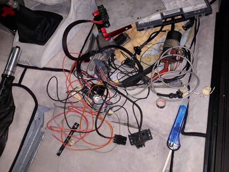

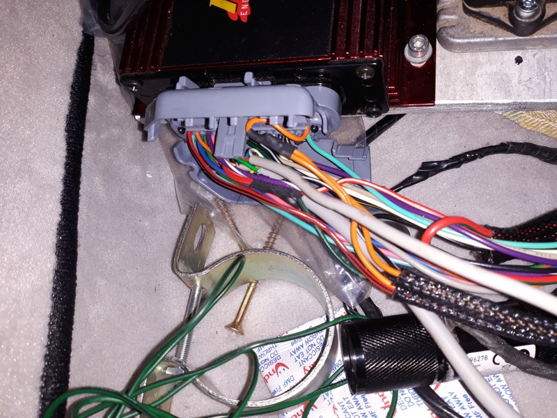

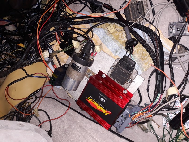

Gude - also ehrlich gesagt, ist Autoelektrik nicht unbedingt mein Ding. Ich hab zuerst die ganzen Stecker und Kabel vom Motor, welche nicht mehr benötigt werden nach innen zurück verlegt. Meine Steuergeräte samt TSZ und Zündspule hatte ich vor Jahren unterm A-brett im Innenraum verbaut. Den neuen Kabelbaum dann Stück für Stück von innen nach außen verlegt, nach meinen Vorstellungen. Da hat dann natürlich bei einigen Kabeln etwas an Länge gefehlt. :wuetend: Im WWW hab ich dann erstmal verschiedene Shops durchsucht, um die Kabelfarben in gewünschter Länge und Stärke zu erwerben. Ausserdem noch so einen Gewebeschutzschlauch als Meterware dazu geordert. Die Kabel dann dementsprechend verlängert, gesichert mit Klebeband und Schrumpfschlauch. Anschließend neue Stecker und JPT Stecker dran - fertig. Achso, vorher noch den Gewebeschlauch drüber. Einen Fühler, zum Messen der Ansaugluft mußte ich auch noch kaufen. Da der Kabelbaum passend vorbereitet war, sollte eigentlich alles passen. Trotzdem machte ich einen Abgleich mit den Anschlüssen am Hauptstecker Steuergerät mit dem Schaltplan. Den kann man bei Haltech im WWW runterladen, natürlich in englisch. Und tatsächlich mußte ich hier und da etwas nachkorrigieren. Über einen guten Freund (Danke Didi), hab ich einen Kontakt zu jemanden erhalten, der mir ein Programm überlassen hat. Damit sollte er nach aufspielen auf das STG erstmal anspringen. So sollte dem ersten Startversuch nichts mehr im Wege stehen.

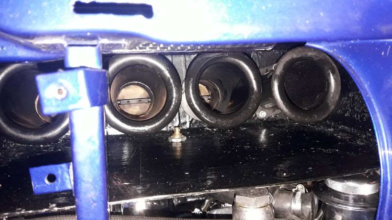

Borstel hat geschrieben: Sa 28. Jul 2018, 21:00 Gude - so Leute, hab zwar mittlerweile etwas Vorlauf. Aber ich will euch nicht länger auf die Folter spannen. Hab mir der Anschaffung auch nen langen kleinen Traum erfüllt. Hier mal 2 Bilder als Vorgeschmack. :doof: :wink: :prost:
Gruss Torsten
Darf ich fragen, wo du die VGS Einzeldrosselklappen gekauft hast? Direkt bei Viktor Günther in Köln?

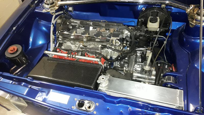

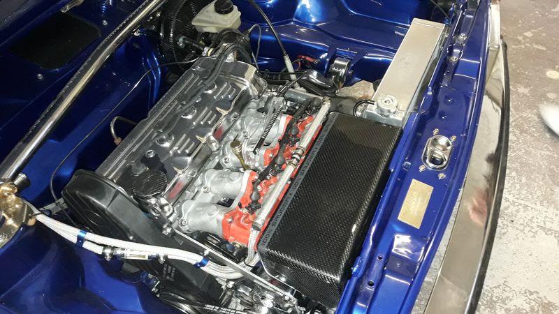

Gude - da hast du richtig geraten. BBS RT Lorinser in 8 bzw. 8,5x16 mit 195/40/16. Da ich dann jedoch festgestellt hab, dass die 16V Bremse doch über meine 13er Revos passt, lass ich es so. Die BBS stehen zum Verkauf! Die Klappen mit der Haltech samt Kabelbaum hab ich bei Kleinanzeigen als Projektaufgabe übernommen. Die Brücke und alle anderen Sachen hab ich mir dann separat zusammengesucht. Das ist alles Eigenbau bzw. mit viel Eigeninitiative gemacht. Einfach kaufen und verbauen ist bei so einem Projekt nicht. Zur Abstimmung war ich zuerst bei KWL. Ich will hier öffentlich dazu nix sagen........ , nur soviel; Reinfall. Hab dann privat jemanden kennengelernt, er hat sich dann der Sache angenommen. Das Problem bei der alten Haltech ist, dass sie alt ist. Das macht nicht mehr jeder und wenn, dann für teuer Geld. Aber Danke für deine Tipps. Ich hab jetzt im Winter noch eine Carbon Airbox konstruiert und verbaut. Bin gespannt wie es sich fahren lässt. Wenn du noch fragen oder Anregeungen hast, dann los.

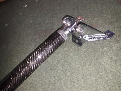

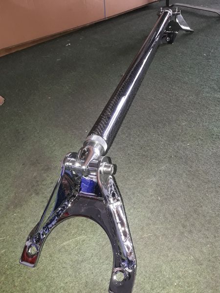

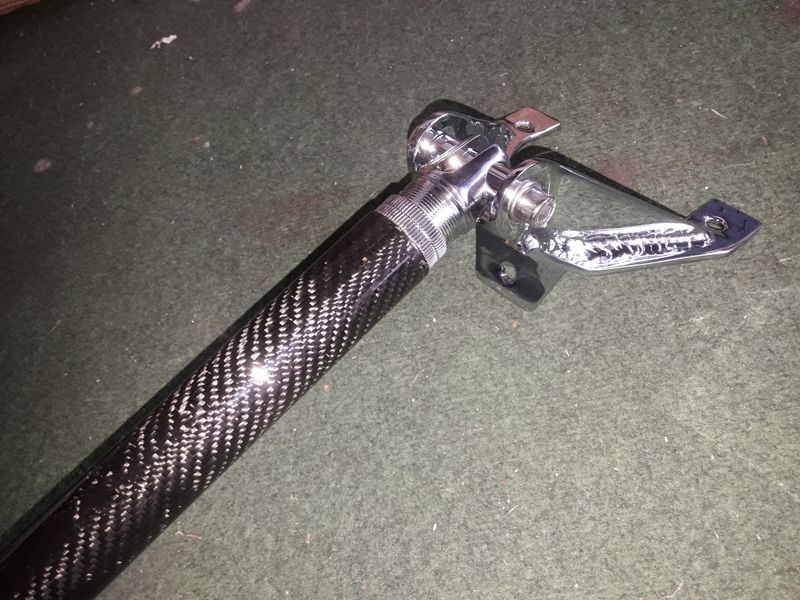

Gude - hier mal etwas Neues... Rocco ist jetzt abgestimmt und läuft endlich, so wie es sein muß. Ich kann euch sagen, in punkto Abstimmen gibt es zu viele Leute, die meinen etwas zu können ; aber letztendlich nur heiße Luft fabrizieren. Ohne erstes Grundsetup kostet sowas Zeit und Geld. Das geht vor allem bei Saugmotoren nicht wie uns manche YouTube und sonstwie Größen vormachen wollen. Also drauf auf Prüfstand und nach höchsten 4 Stunden läuft alles super. Nebenbei hab ich noch eine neue Domstrebe etwas veredelt. HeiGo mit Carbonisierter Mittelstrebe. Dieses Jahr ist noch Dissen geplant anzufahren.
