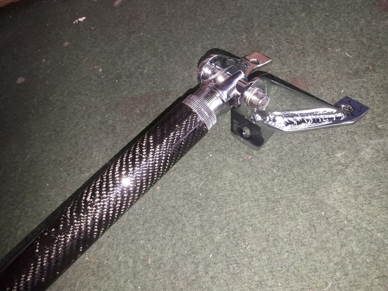

Gude - hier mal etwas Neues... Rocco ist jetzt abgestimmt und läuft endlich, so wie es sein muß. Ich kann euch sagen, in punkto Abstimmen gibt es zu viele Leute, die meinen etwas zu können ; aber letztendlich nur heiße Luft fabrizieren. Ohne erstes Grundsetup kostet sowas Zeit und Geld. Das geht vor allem bei Saugmotoren nicht wie uns manche YouTube und sonstwie Größen vormachen wollen. Also drauf auf Prüfstand und nach höchsten 4 Stunden läuft alles super. Nebenbei hab ich noch eine neue Domstrebe etwas veredelt. HeiGo mit Carbonisierter Mittelstrebe. Dieses Jahr ist noch Dissen geplant anzufahren.
Gruss Torsten
