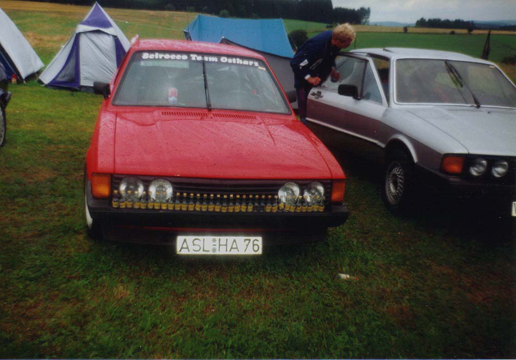

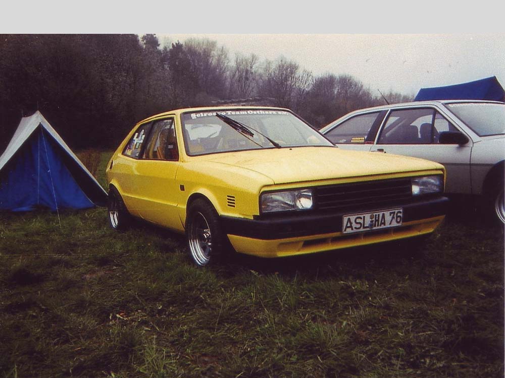

Hallo - hab mich ja letztens kurz vorgestellt . Aber hier nochmal , bevor ich meinen Umbaufred starte . Mein Name ist Torsten , bin 38 Lenze jung und komme ursprünglich aus dem schönen Ostharz . Dort gründete ich 1992 mit einigen Gleichgesinnten das Scirocco Team Ostharz . Meien ersten Rocco kaufte ich 1991 ; einen 84er GTX mit Kameiverspoilerung . Dann kam der Bund und das Ende unserer Beziehung (finanzielle Knappheit). Aber die Sucht holte mich wieder ein . Ein Einser , Bj.80 mit 85PS und der damaligen Zeit entsprechenden Tuning kam zu mir in dei Garage . Dieses Auto besitze ich heute noch und der Rocco wurde Jahr für Jahr nach meinen Vorstellungen auf die "neue Saison" vorbereitet . Teile wurden an und wieder abgebaut ( Front , Audigriffe , Grifflos , Umlackierungen usw.) . Allmählich hab ich den kompletten Dachboden und Keller meines Elternhauses mit Teilen voll . Im Jahr 1997 bin ich arbeitsbedingt in die Nähe von FFM gezogen und dort eine anständige bezahlbare Garage zu finden erwies sich als äusserst schwierig . Also führten 2 Jahre lang mein Rocco und ich eine Fernbeziehung über ca.400 km . Im Jahr 2001 legte ich mir dann noch einen 76er im Originalzustand mit 56000 km und Chrom zu .

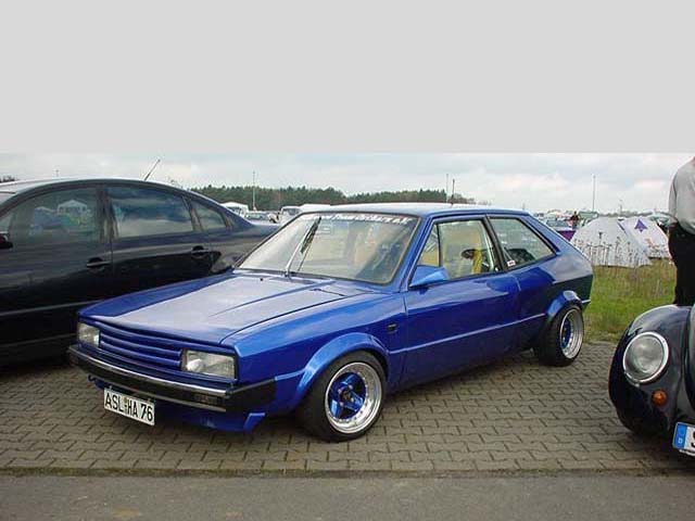

Über den letzten Umbau bzw. Rückrüstung meines 80er möchte ich nun hier mal was einstellen . Der ganze Umbau hat sich mittlerweile ca.5 Jahre hingezogen ( Familie , Kinder , Suche nach Lackierer u.a.). Wem der Rocco bekannt vorkommt - ja er war 2001 in der "VW Speed" . Aber ich hab ihn wieder umgebaut ,aber lest und guckt selbst - viel Spass !!!!!!!!!!

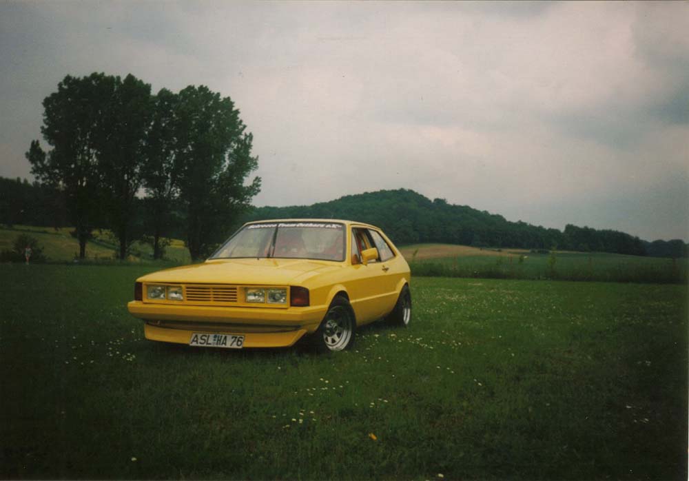

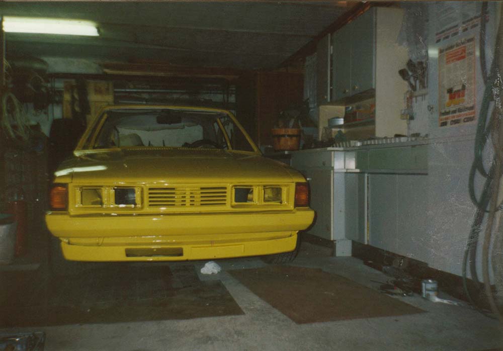

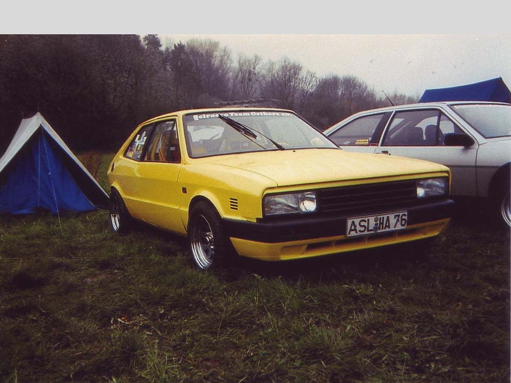

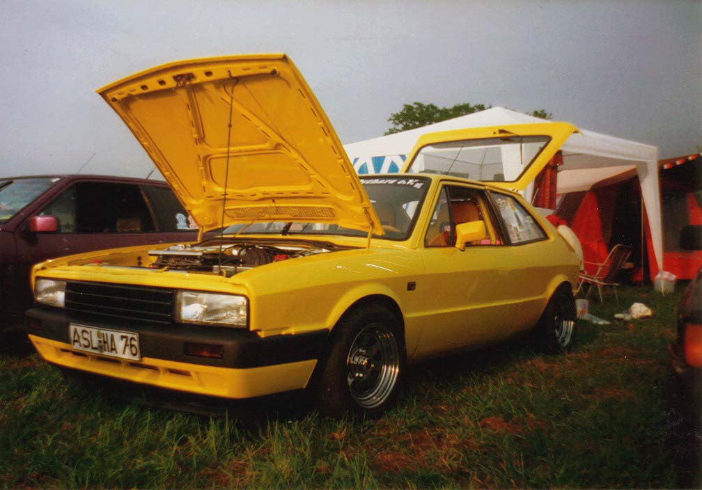

Hier nochmal mein erster Zweier und der 80er in verschiedenen Stufen ( Nr.schild beachten -ist immer dasselbe Auto )

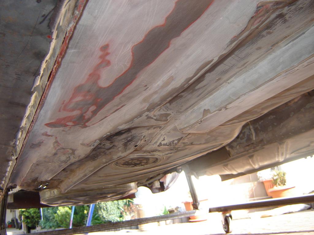

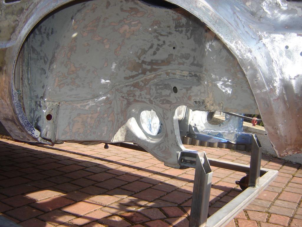

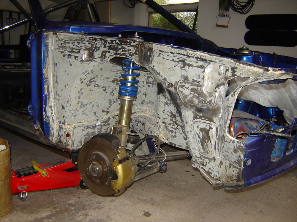

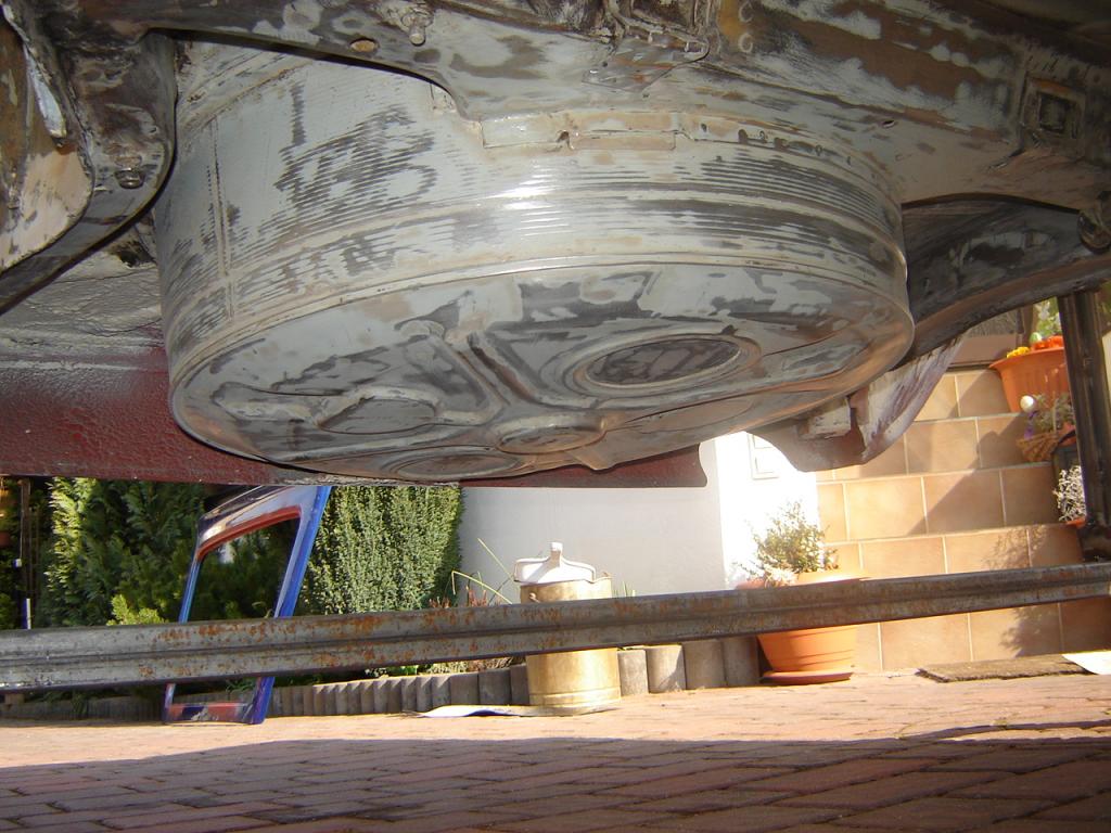

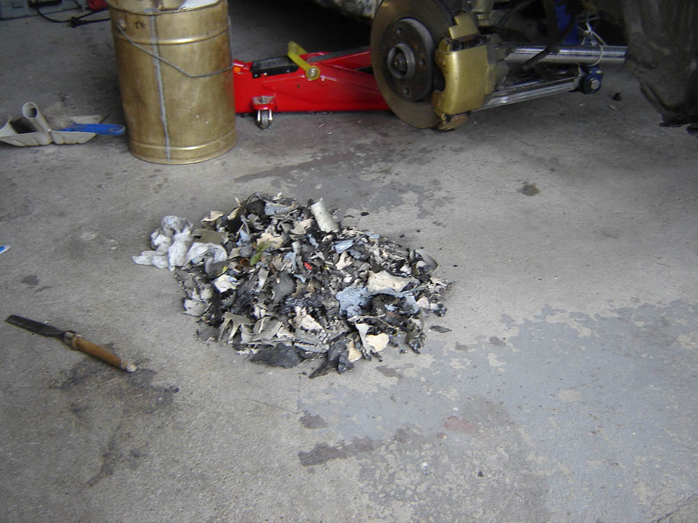

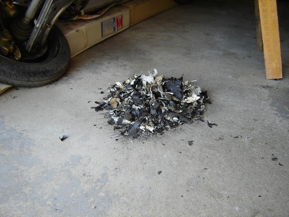

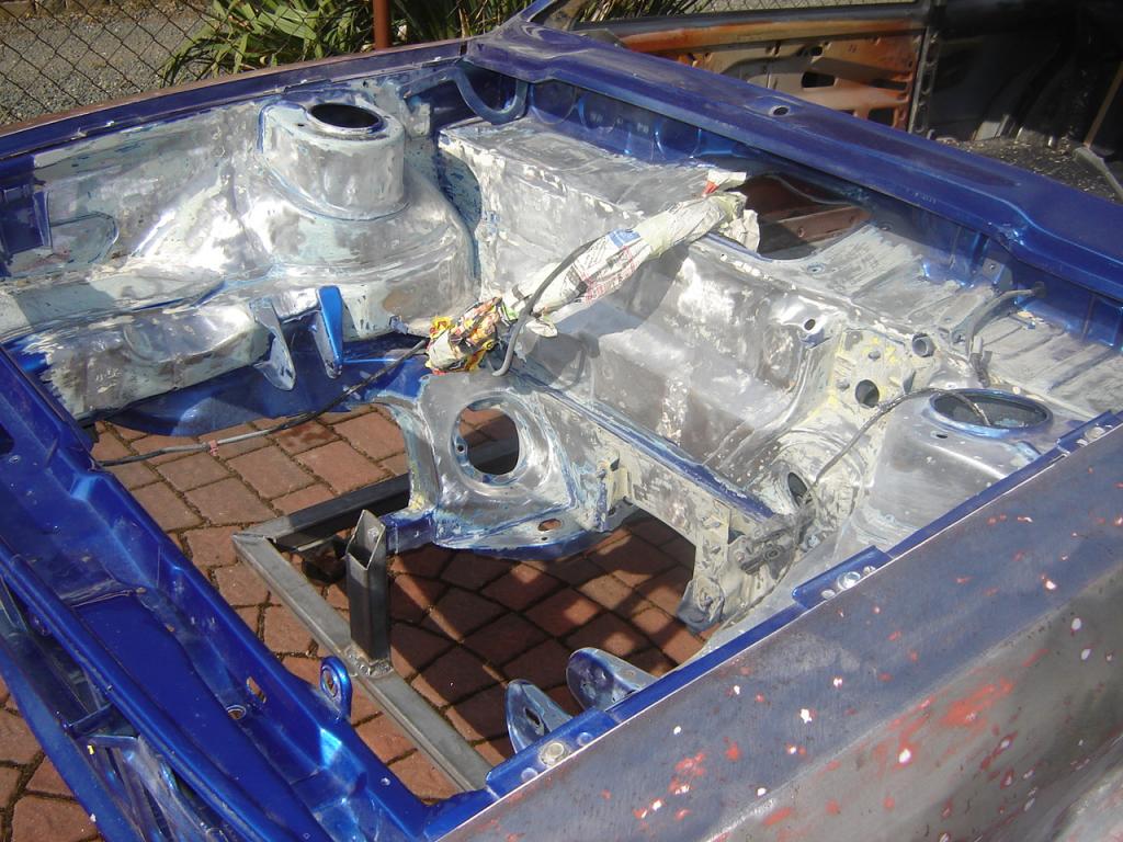

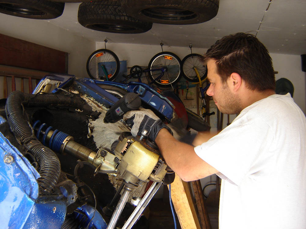

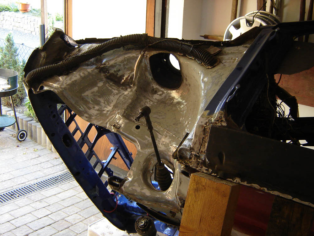

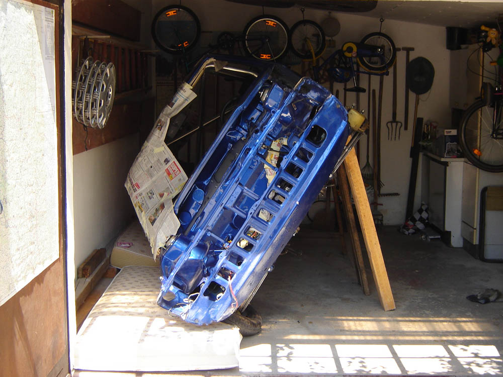

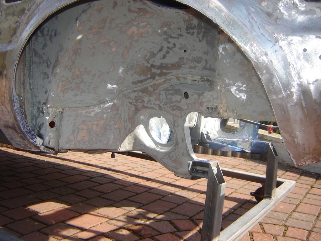

im Jahr 2005 wurde unsere 1.Tochter geboren und ich wollte eigentlich 1 Jahr Roccopause einlegen . Ich hatte die verrückte Idee den Unterboden von seiner Schutzschicht zu berfreien sowie Radhäuser usw. und anschliessend alles in glatt lackieren zu lassen . Ich fing in aller Ruhe in meiner Garage an ....

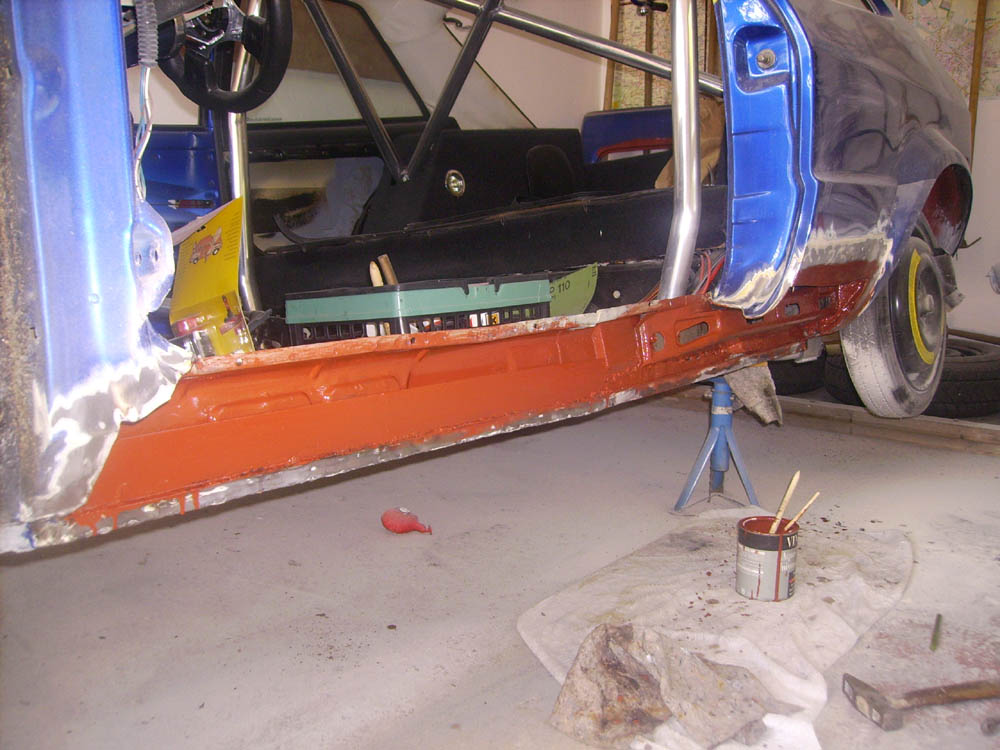

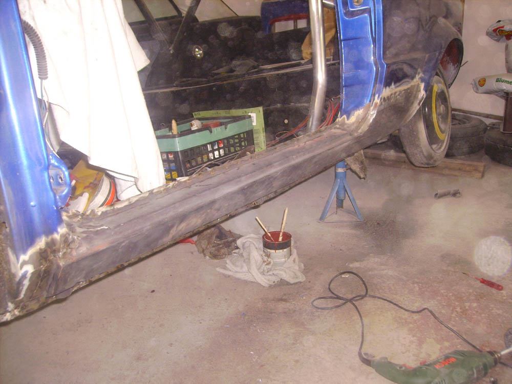

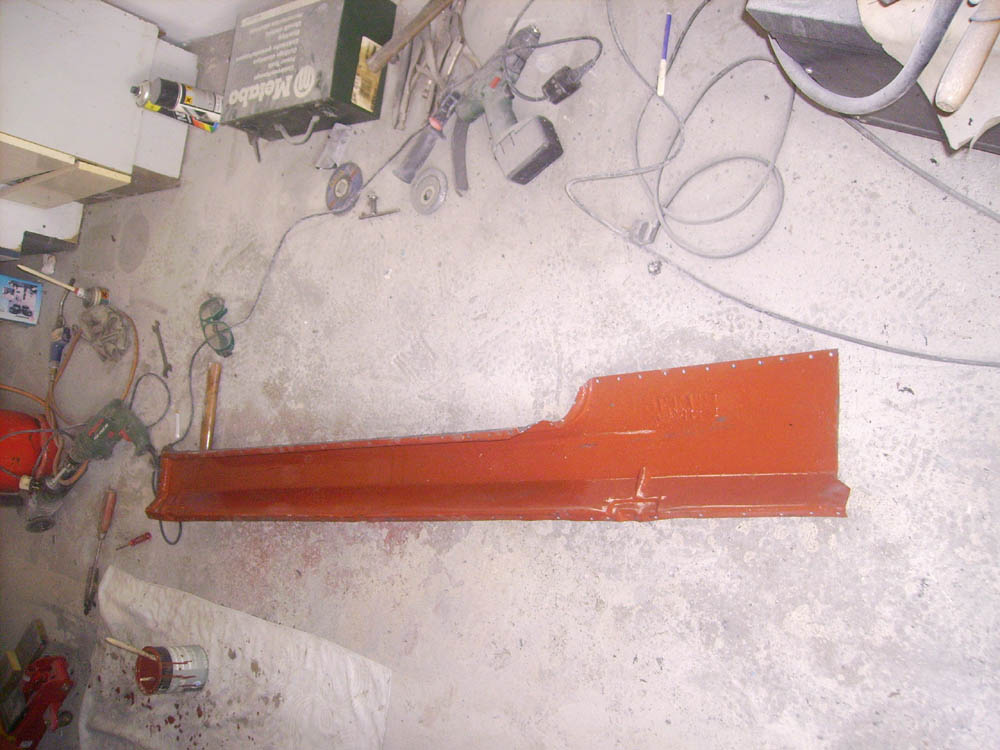

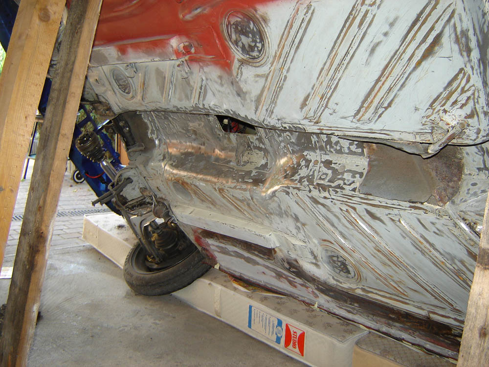

Nebenbei kam dann noch ein Umzug meines Haushalts samt Grage dazu . Bei der Suche nach einem Lackierer , der meine Wünsche umsetzen konnte ,wurde ich in der Frankfurter Umgebung nicht fündig . Also fragte ich bei meinen Eltern in der "alten Heimat" rum . Es fand sich auch jemand und er meinte nur : "Bring das Auto her und wir machen das schon ..." . Ich lud also den Rocco auf einen Hänger und fuhr 400 km zum Lacker . Aber der machte auf einmal einen Rückzieher und nach einigem Hin und Her zog ich stinkesauer ab und der Rocco wurde in die Garage meiner Eltern gestellt . Was nun ? Ich nahm 2007 dann 1 Woche Urlaub und wollte den Rocco untenrum eigentlich nur nochmal durchschleifen und die Radhäuser fertigmachen um anschliessend alles selber zu füllern . Dabei entdeckte ich aber am Innenschweller 2 kleine Löcher . Naja , kann man zuschweissen - Haha . Der Schweissdraht wanderte immer weiter Richtung Aussenschweller und ich ging der Sache auf den Grund . Nach 17 Jahren in meinem Besitz merkte ich nun , das der Vorbesitzer ein ganz grosser Pfuscher war . Ich sag nur Schweller auf Schweller beidseitig . Jetzt musste ich beide Schweller erneuern , was kein Problem darstellte . Imzuge dessen verstärkte ich noch die Schwellerkante und verzinnte alles ordentlich . Durch meine Erfahrungen mit Lackierern und meinen Perleffecktlack , wusste ich , dass ein einfaches Beilackieren schwierig werden würde , ohne Farbunterschiede zu sehen . Aber die Geschichte folgt beim nächsten Mal . Gruss Borstel

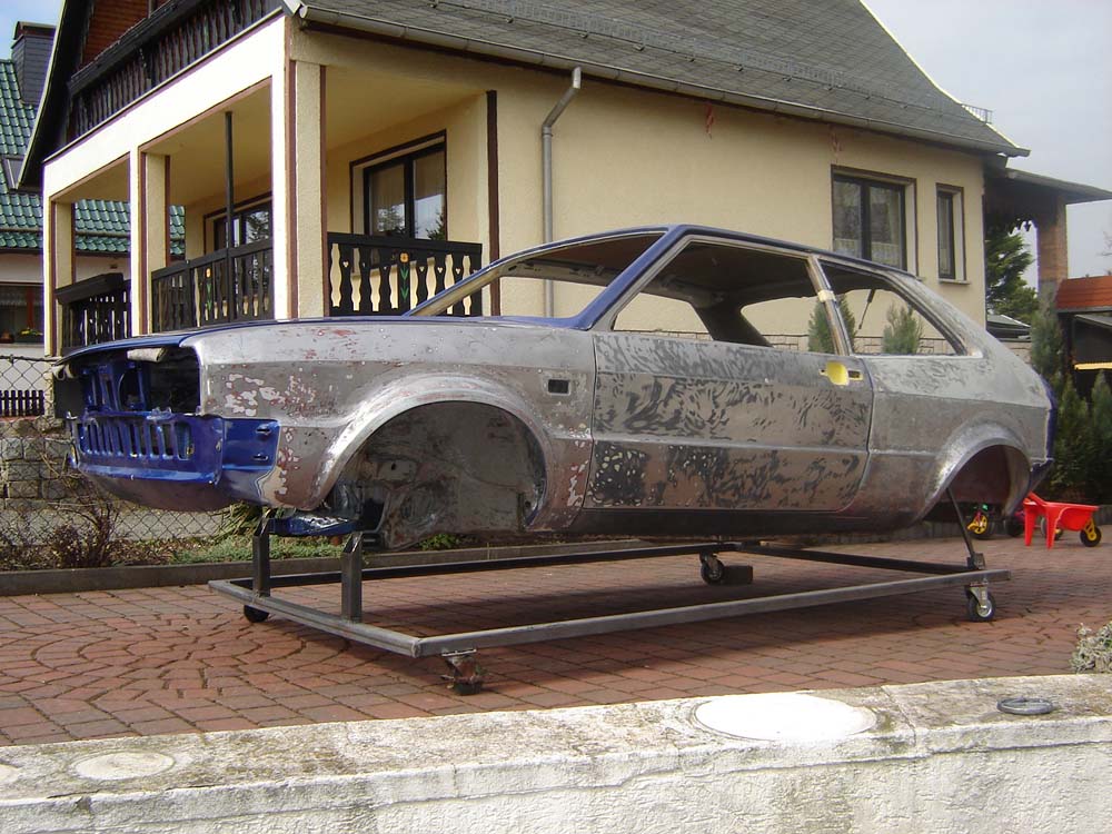

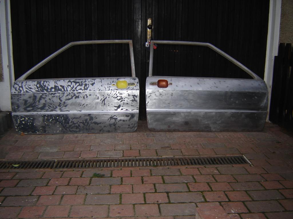

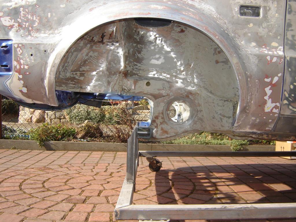

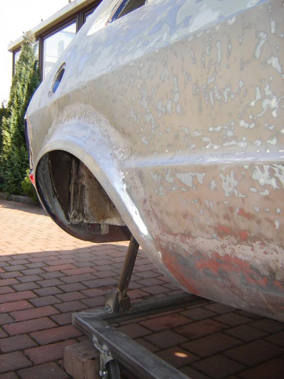

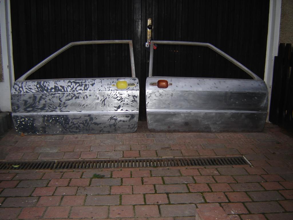

Hallo Leutz - so nun geht´s mal weiter . Nach langem Suchen hatte ich dann endlich einen Lackierer gefunden , der meine Wünsche in die Tat umsetzen wollte. Er kam dann sogar 25km zu mir in meine Garage gefahren, um sich den Rocco auch anzusehen. Nach einigem Hin und Her nannte er mir dann auch einen Preis, bei welchem ich erstmal schlucken musste aber letztendlich zusagte. Er meinte, ich solle um einen vernünftigen Lackaufbau zu haben, die ganze Karosse entlacken. Naja was tut man nicht alles ....
Ich baute mir ein Gestell in das ich die Karosse einhängen konnte und fing an den Rocco zu entlacken mit Heissluftfön,grossem Schaber und Schwingschleifer. Nachdem ich damit fertig war rief ich nochmals beim Lacker an, um einige Sachen noch abzusprechen und er holte den Rocco dann für insgesamt 7 Monate zu sich in die Lackiererei. Aber das dann beim nächsten Mal ............

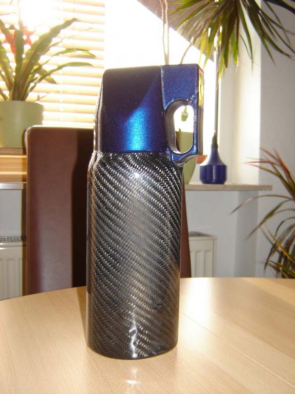

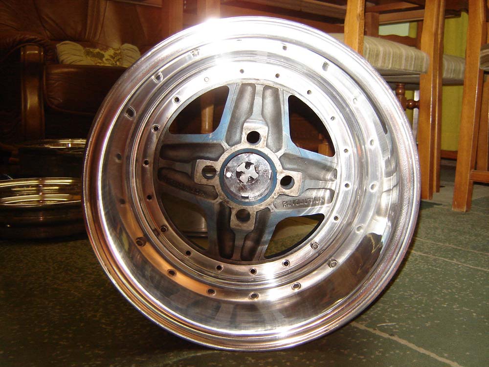

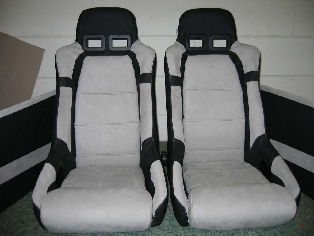

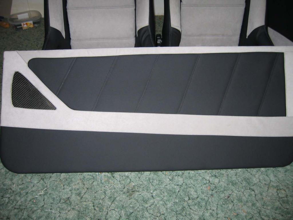

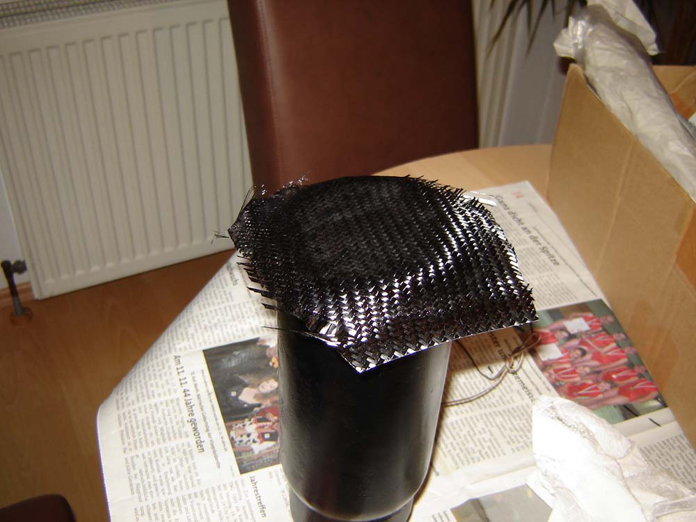

Hallo - Nach langer Zeit mal was Neues . Die Zeit , in der der Rocco beim Lacker stand nutzte ich noch etwas aus , um kleine Hausarbeiten zu erledigen . Gruss Borstel

Tolles Auto und Respekt vom Umbau.
Die Blaue Version kenn ich gut, hängt seit einigen Jahren ein Poster in meiner Werkstatt, wird dann wohl aus der Speed von 2001 sein.
