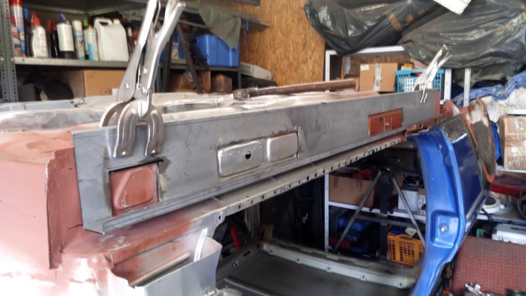

AW: Stephans kleine Bastelstunde
Moin,
Freu mich, dass Du fragst. Es geht so Stück für Stück weiter. Ich habe heute mit der Schwellerverstärkung auf Seite 2 begonnen. Es kamen wieder ein paar Projekte dazwischen. Aber Stück für Stück geht es voran.
Gude - ist das Blech nach unten hin nicht ein bissi zu lang? Kommt vor dem Einschweißen noch Grundierung drauf? Ansonsten ein sehr hoher Aufwand,der sich hoffentlich lohnt...
