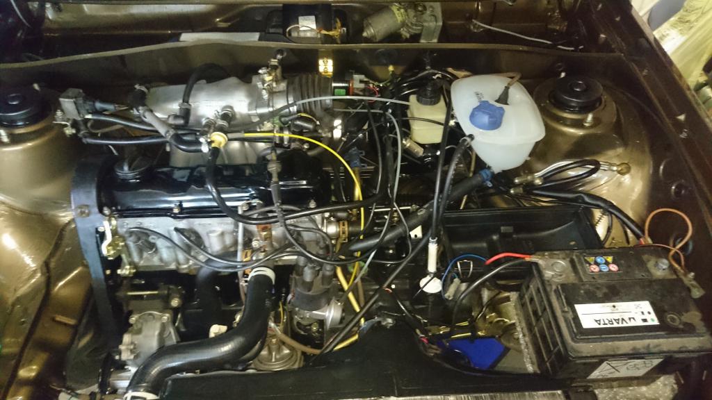

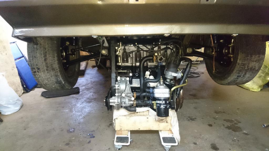

ich habe heute Hochzeit gemacht, nach über 23 Jahren ist wieder ein Herz eingebaut

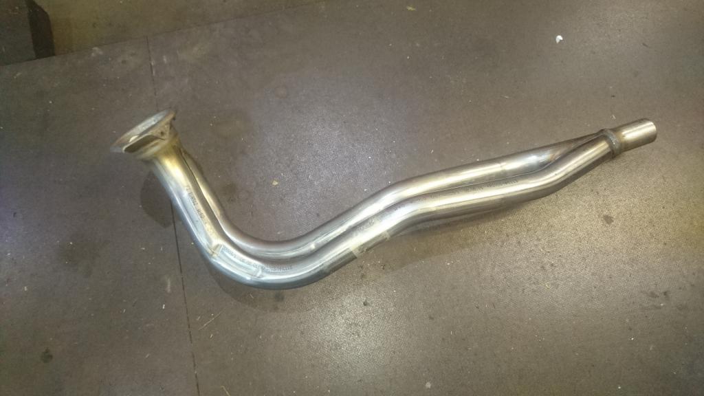

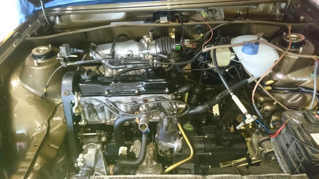

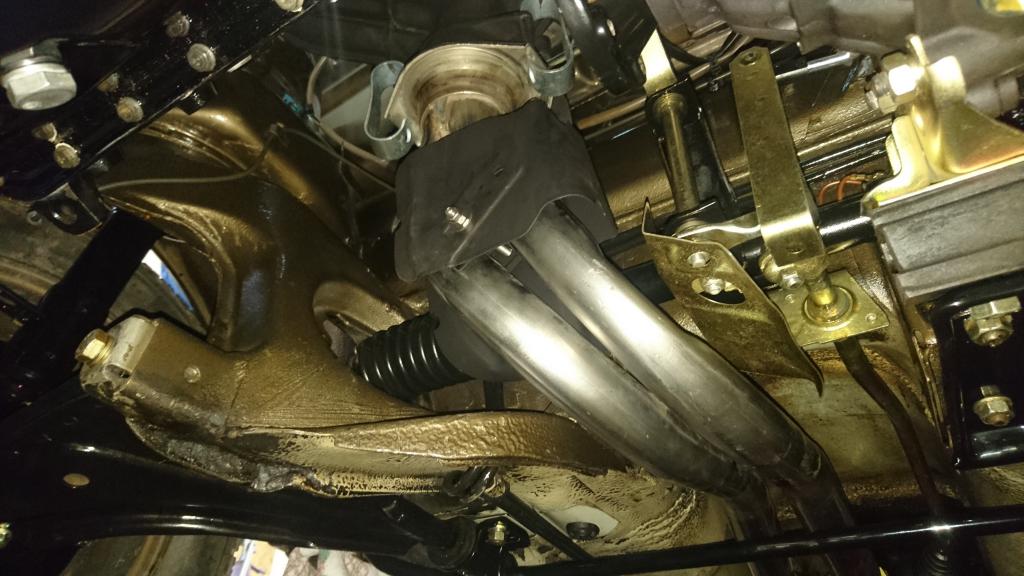

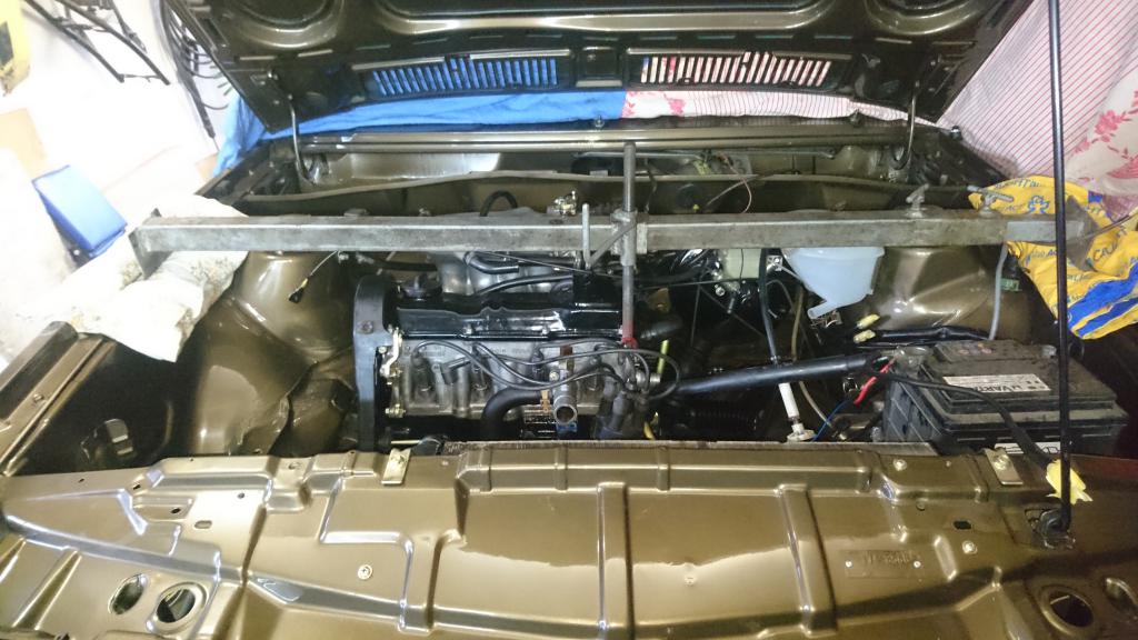

ich habe denn Motorraaum ein bisschen weiter gefüllt und ein Stück Auspuff ist auch schon dran
es ein schönes originales Flammrohr

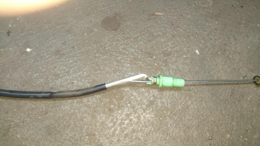

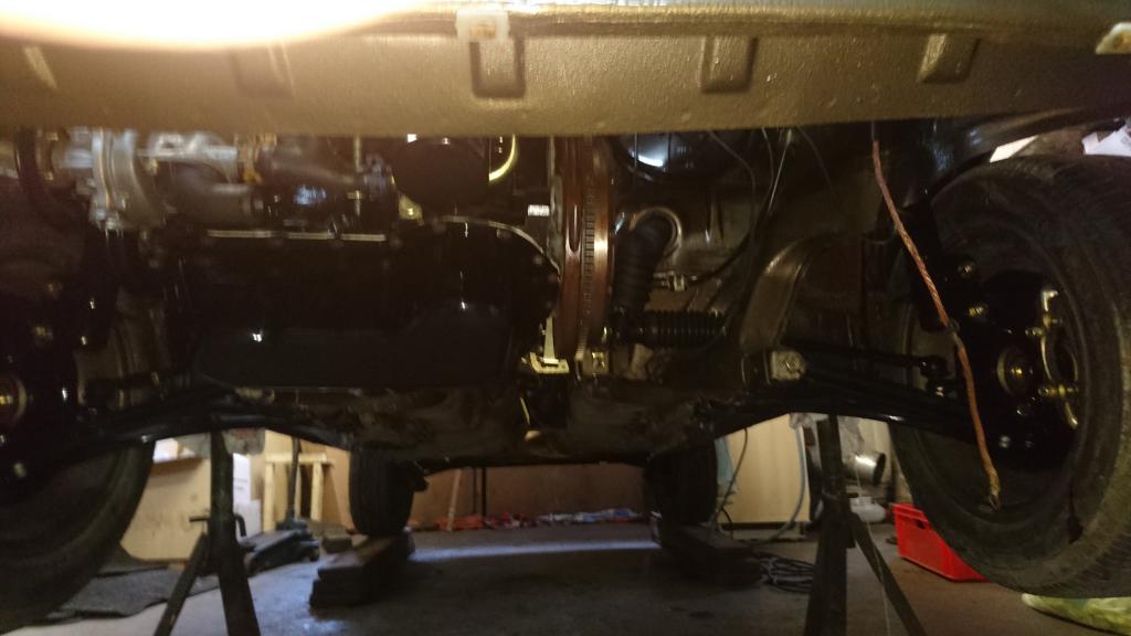

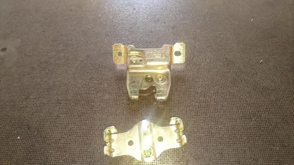

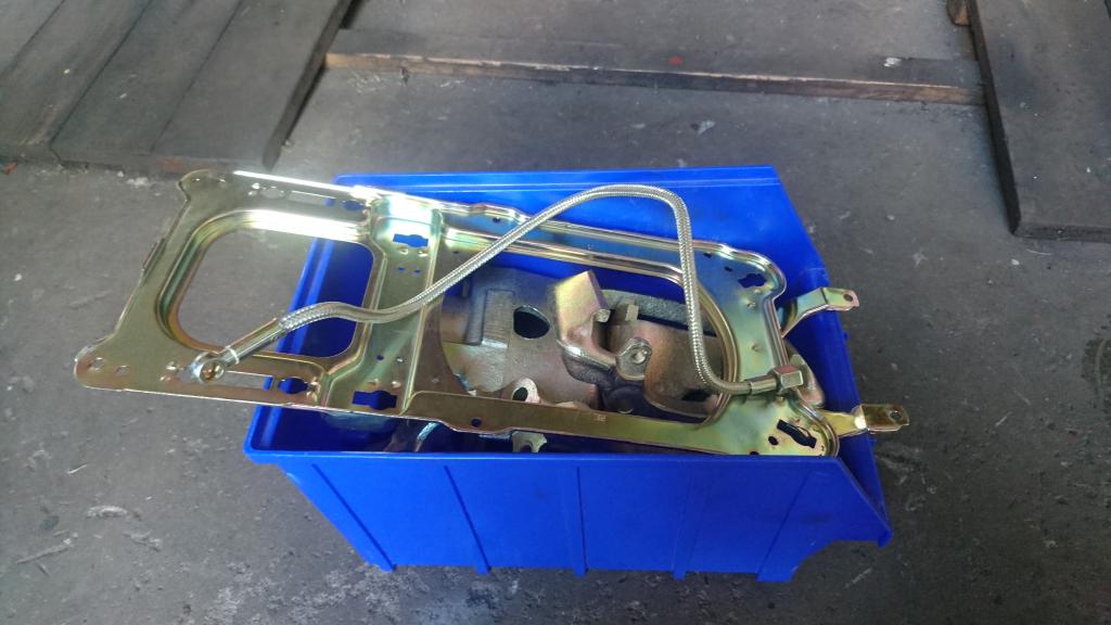

ich habe mal noch ein paar Teile vom Verzinker geholt ,

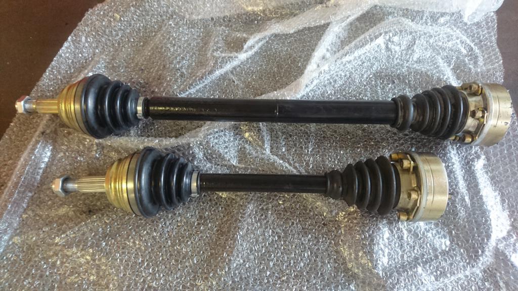

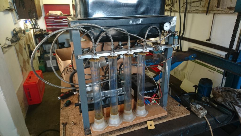

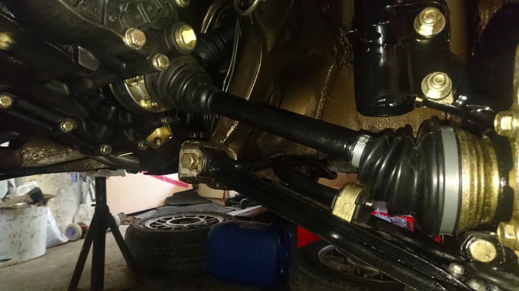

das Heckklappenschloß und das schließblech ist jetzt auch wieder schick die Antriebswellen habe ich auch wieder zusammen und die linke ist schon wieder eingebaut heute habe ich mich erst noch mal mit meiner Einspritzung beschäftigt, und habe mir beim Kumpel mir seinen Prüfstand für die Einspritzung geborgt beim ersten Druck auf die Kupplung hat gleich das Kupplungsseil denn Geist aufgegeben da muss ein neues her

Der Prüfstand für den Hausgebrauch ist ja mal genial! Ich werde das wohl mit Einmach-Gläsern testen müssen.

ich habe heute noch mal die Einspritzventile durchgemessen und alle eingestellt, ein kleines Video gemacht [video=youtube_share;ZK4V-Exwao0]https://youtu.be/ZK4V-Exwao0[/video]

Gude - was meinst du mit "eingestellt" ?

Du kannst am Mengenteiler die Einspritzmenge der einzelnen Ventile einstellen. Unterhalb des MT gibt es eine Inbusschraube (9/64" oder 7/64" sind es), darunter eine 2,5mm oder 3mm Inbus. An dieser kann man dann Düse für Düse nachstellen. Habe ich auch schon zweimal gemacht bei meinem 16V.Borstel hat geschrieben:Gude - was meinst du mit "eingestellt" ?
