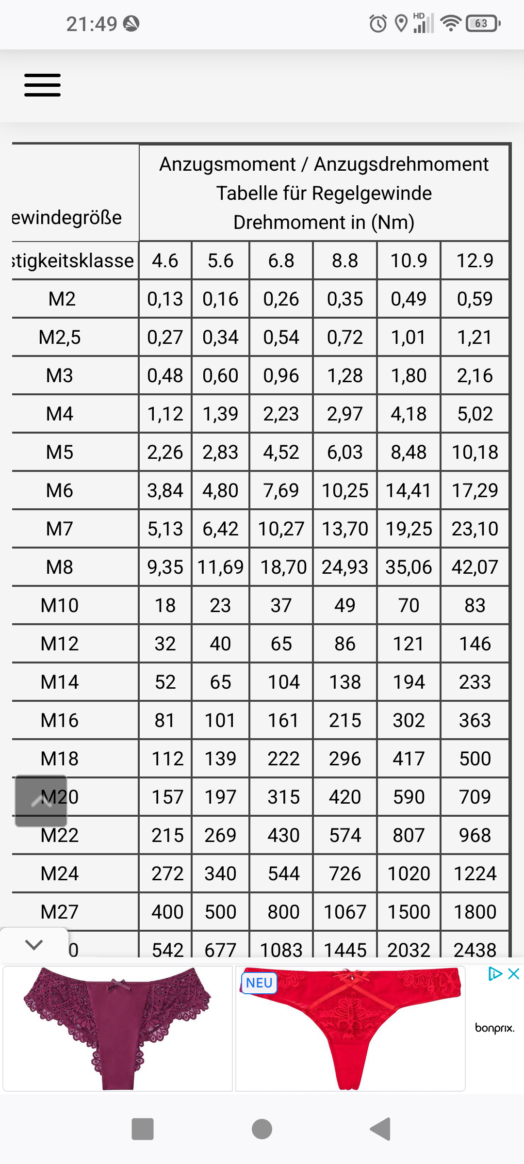

Zum Thema Anziehmomente.... Messt bitte mal die Schrauben. Standardmäßig werden da M8 und M10 verbaut sein. Die Schraubenqualität wird 8.8 oder maximal 10.9 sein, mit Standardsteigung, sprich kein Feingewinde.
Es gibt in Google die entsprechenden Maschinenbautabellen für Schrauben und deren maximales Anziehmoment. Da VW auch nicht zaubern kann, entsprechen diese Momente in der Tabelle natürlich auch denen von VW. Sie gelten natürlich nur dann, wenn die Schraube entsprechend aufliegt und keine Dehnschraube ist (Drehmomentvorgabe + Drehwinkel).
https://www.anzugsmoment.de/anzugsmoment/
Der Tabelle nach müsste die Schraube M10 in der Qualität 10.9 sein. Dann passt das mit den 70Nm. Diese Vorgabe sollte man dann auch einhalten, sonst stimmt die Vorspannung zwischen den Teilen die die Schraube zusammenpresst nicht und sie kann sich im schlechtesten Fall lösen.
Aber schaut bitte auf den Schraubenkopf. Steht dort z.b. nur 8.8 rutscht man in der Tabelle 1 Spalte nach links und muss entsprechend weniger Drehmoment (49, der Einfachheit halber 50Nm) einstellen, sonst reißt die Schraube ab oder dehnt sich dauerhaft (plastische Verformung).

Die Schlüpfer sind schön :rotfl:
Nee, die Angaben sind aus der originalen Reparaturanleitung von VW für Scirocco 1+2/Golf 1.
Ich habe die Lager erst vor drei Monaten getauscht. Wenn ich mich recht erinnere ist die lange Schraube für das Gummi-Metalllager M12x1,5 148 lang und 10.9er Zugfestigkeit.

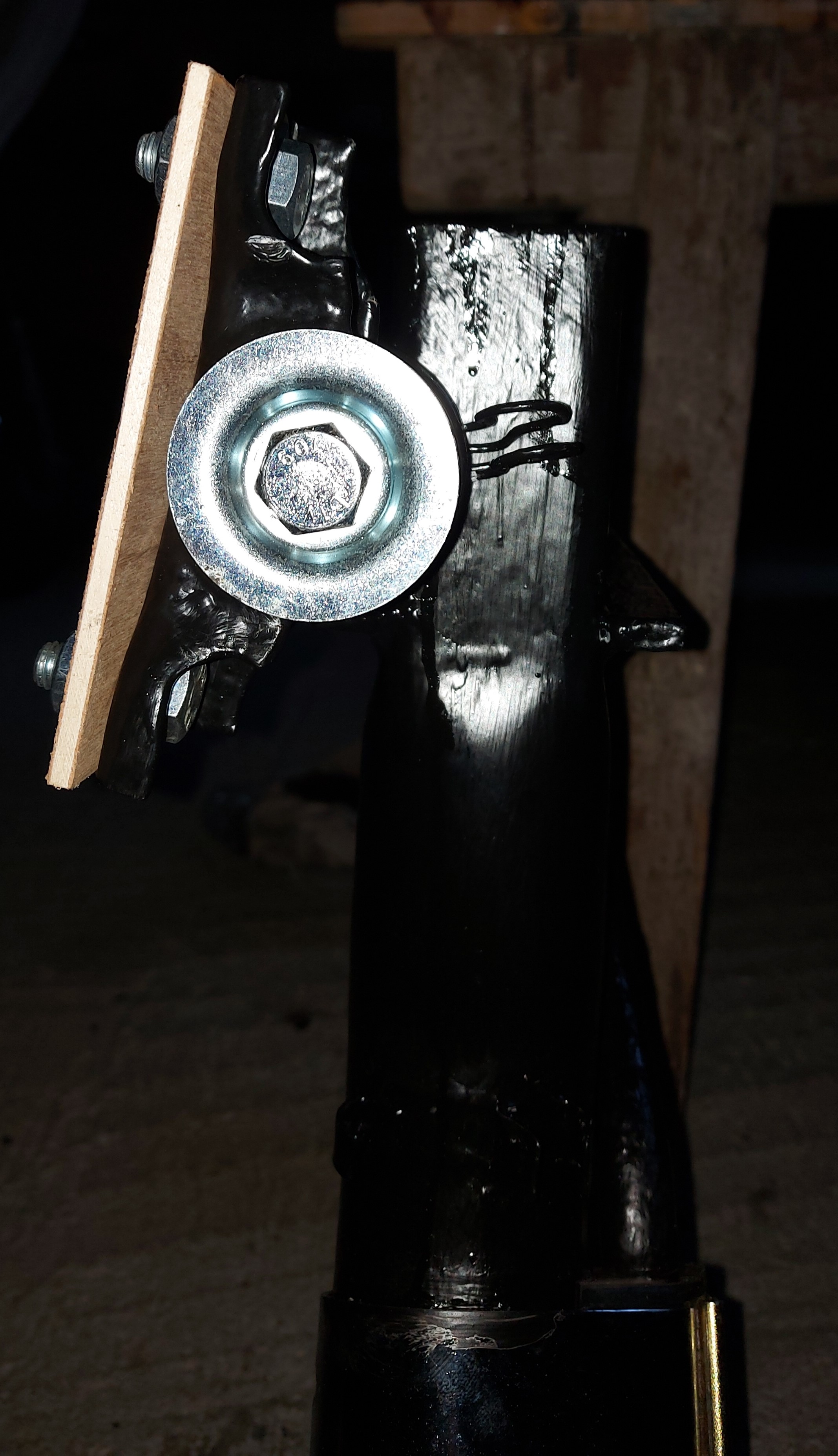

jetzt ist es soweit das ich die Hinterachse wieder am Aufbau montieren kann .
Gibt es da was zu Beachten ,welche Stellung die Achslager beim Festschrauben haben sollen ?
Denke mal das man die irgentwie verspannen kann , wenn die nicht im richigen Winkel sind.

Ja, gibt es. Stehen im Reparaturleitfaden drin. Hab's nicht genau im Kopf, ich meine es waren 30°, bei Tieferlegung vlt etwas weniger. Prinzipiell gilt, dass es im Stand ohne Zuladung spannungsfrei sein sollte, sprich wenn der Wagen auf eigenen Reifen steht

wie kann ich das messen und einstellen das das passt ?

Ich habe die Achse voher fotografiert und hinterher so, wie auf dem Foto vorgeschraubt. Hilft aber natürlich jetzt nicht mehr bei Dir. Foto hab ich leider nicht mehr.

Naja, die Achse steht schräg runter und das Anbauteil sitzt an der karosse. Ergo brauchst du einen Werkstattwinkel, mit dem du die Neigung der Achse nach hinten im Vergleich zur Anschraubfläche zumindest ca messen kannst. Ich habe da so ne Art Schmiedewinkel in der Werkstatt am Brett hängen. Allerdings hab ich's früher auch nur grob abgeschätzt und in der Regel reicht das auch.

wenn die Achse fest mit den Stoßdämpfern verschraubt ist und runterhängt bis die Dämpfer voll offne sind,
gibt das ja einen festen Winkel. So sind die Gummilager wahrscheinlich verdreht.
Das würde heisen , das ich die Gummilager vorher fest in einem Bestimmten Winkel mit Drehmoment anziehen müsste
und dann erst am Aufbau festschrauben könnte.

Übrigens ist es nicht das Ziel, die Schraube im komplett ausgefederten Zustand fest zu ziehen. Das Ziel ist, die Verschraubung so festzuziehen, als wenn das Auto auf dem Boden steht. Das heißt, wenn Du das machen willst, muss der Wagen mit montierten Stoßdämpfern z.b. auf Böcken so weit abgelassen werden, dass er in Fahrposition steht, z.b. auf Ständerwerk. Dabei muss er dann spannungsfrei festgezogen werden. Ander macht es keinen Sinn. Denn so hat er beim Ein- und Ausfedern die selbe Zerrung im Gummi. Nur wie gesagt, man kommt nicht dran heran. Deshalb gibts ja den Winkel.

nach dem Büchlein " So wirds gemacht " soll es so eingestellt werden , soähnlich war glaub ich das alte auch dran .
Kann das stimmen ?
Sind aber niemals 30 Grad , oder von wo nach wo sind die 30 Grad gemessen ?
