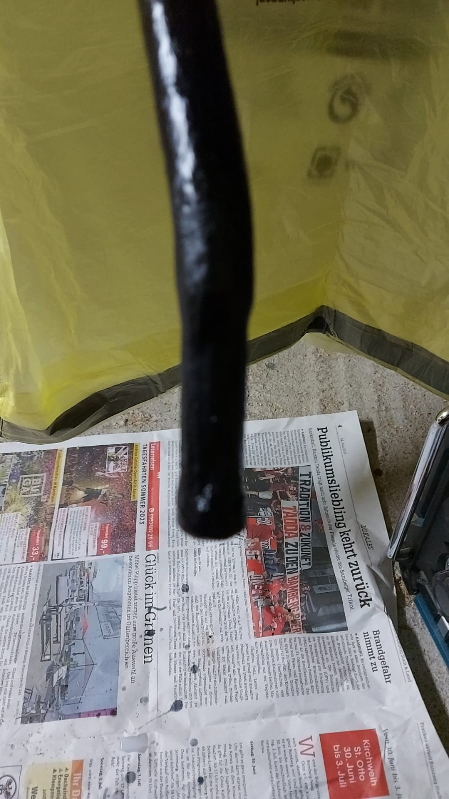

Hi,da beim meinem 53b die Stabigummis hinüber sind wollte ich die erneuern ,dabei viel mir auf das die Enden vom Stabi dünner sind
als der Rest . Wahrscheinlich abgefault .Macht das was aus ?Gummis mit 16mm hab ich da .

Viel Dünner ist nie gut.
Um wieviel mm sprechen wir da? Serie sind 17mm beim 8V?!

Hi, der Stabi hat 20 mm Durchmesser und die dünnen Enden sind ca 17 mm.
Sehen die Original so verjüngt aus ?

laut Liste haben Fahrzeuge mit Klimaanlage einen 18mm Durchmesser am Stabi hinten. Alle außer 16V 20,5mm, 16V 24mm.
Diese Durchmesser sind allerdings durchgehend. Die Verjüngung ist demnach nicht normal. Evtl. durch Korrosion entstanden. Inwieweit das das Fahrverhalten beieinflusst, k. A.

17mm ist ja immer noch Ordentlich. Z.B Aufschweißen würde ich da nichts, weil es Federstahl ist.
Alternative wäre ein H&R Stabikit, was ich aber nur in Verbindung mit einem oassenden Fahrwerk nehmen würde.
Solange der Stabi fest in den Gummis sitzt, wieder verbauen und fertig.

Hi , also vor dem restaurieren hatte der Stabi aussen sehr viel spiel da die Gummes voll ausgeschlagen waren .
Hab jetzt den 16 mm Gummi drauf gesteckt und der ist fest . Also auf jedenfall besser als vorher.
Bin ja de letzten Jahre damit gefahren und nix besonders gemerkt .
Nur nach 36 Jahren steht jetzt die Generalüberhohlung an .
Wolfgang
