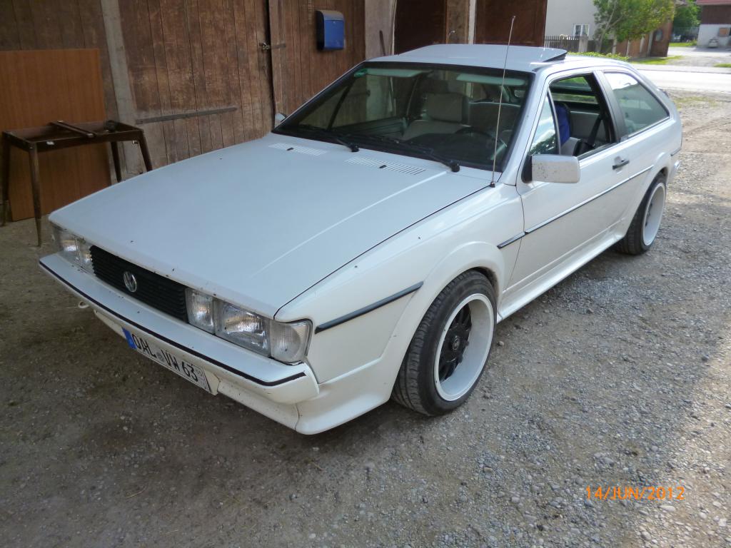

Z.B. 6x15 BBS RA et 33, sprich vom 2er Golf sind bestimmt ohne weiteres möglich. Ich hab 8x15 mit 195/45 VA et 18 und HA et 08 mit 60/40 Tieferlegung ohne Radlaufbearbeitung verbaut und eingetragen. Das Bild im Anhang ist noch mit 195/50 und HA et 18.
Mfg, Christoph.:wink:

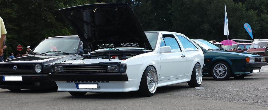

Fahre an VA: 8x15 effektiv et15 mit 195/45 Kanten komplett umgelegt
und HA: 8x15 effektiv et-5 mit 195/45 Kanten komplett umgelegt

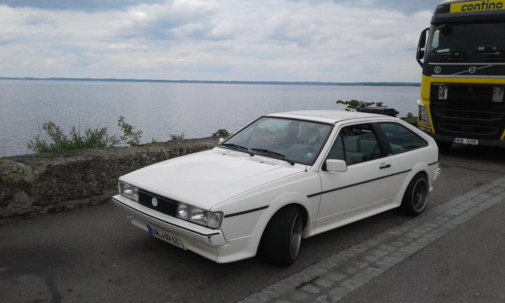

christian_scirocco2 hat geschrieben:@ rocco-oal,
Mich erstaunt wie weit die Felgen hinten bei dir drin stehen.
Ja, hat mich auch gestört. Seit paar Jahren hab ich hinten sogar noch 10er Platten. Weiß net ob da jetzt nen großen Unterschied sieht. War heuer auf´m Heimweg vom Wörthersee am Chiemsee.
