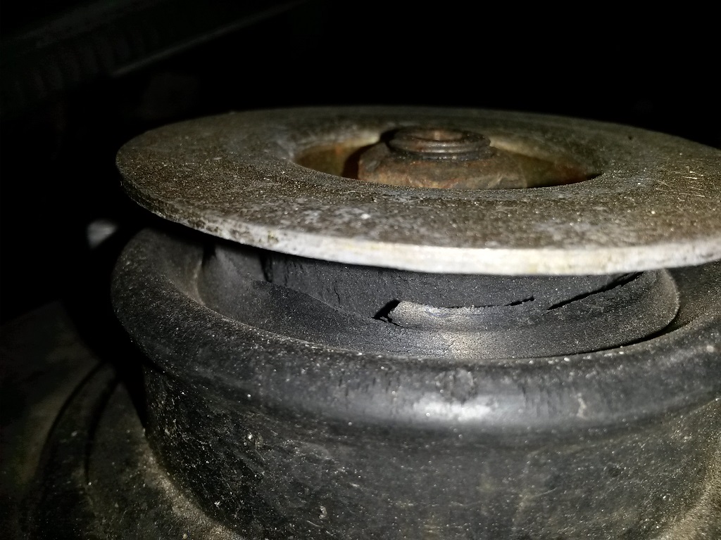

Noch jemand, der Sachslager fährt und mal unter die Haube geschaut hat, wie so der aktuelle Stand (nach wievielen Kilometern) ist?

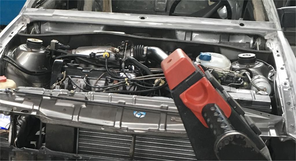

Also du hast Sachs Domlager? Wie alt? Wieviele Kilometer? Eventuell ein Bild oder wieviel mm beträgt bei dir der Spalt? Danke schonmal.
wazzup
- Beiträge: 944
AW: Aufruf: Domlager von VW Classic Parts (Sachs)
Ich sags mal so: Hinten bin ich zu 100% sicher das Sachs Lager und Stoßdämpfer drin sind, die habe ich vor 4 Jahren oder so neu gemacht. Die sind auch noch 100%ig in Ordnung.
Vorne müssten es auch Sachs Lager sein, die sind aber in jedem Fall älter, km Leistung weiss ich leider nicht.

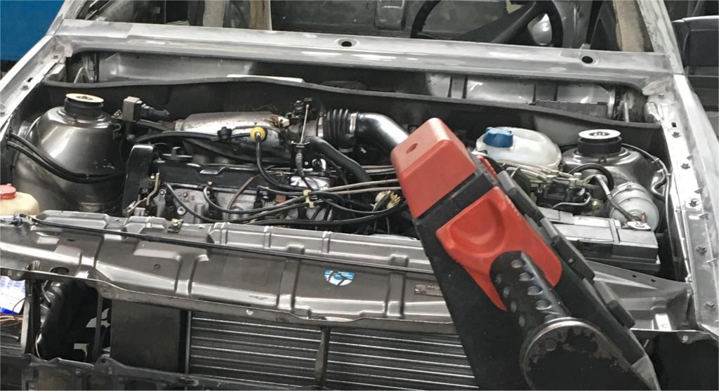

Ich habe leider nur ein Bild vom letzten Jahr während der Restaurierung, da sieht man die beiden aber ganz gut. Wie gesagt, wäre ganz interessant was das für Nachteile bringt, so scheint alles fest zu sein und die Straßenlage wie auch der Geradeauslauf ist einwandfrei.

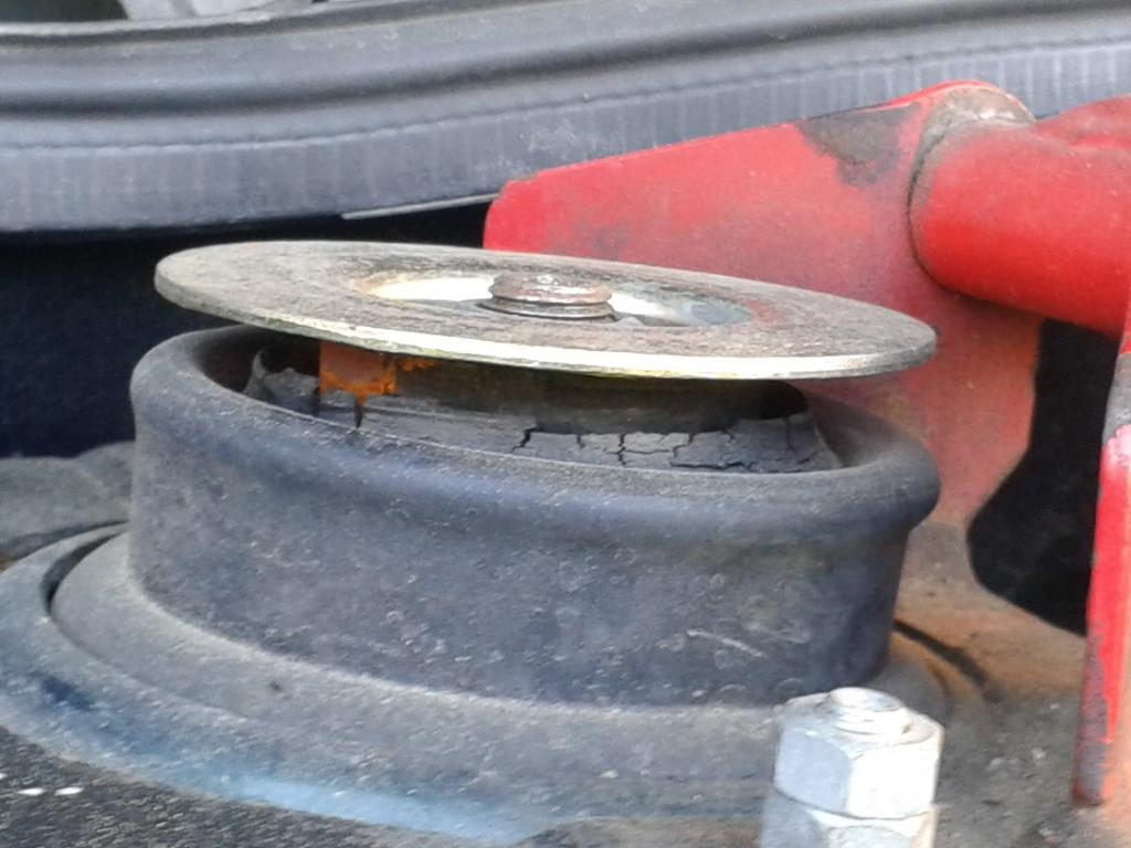

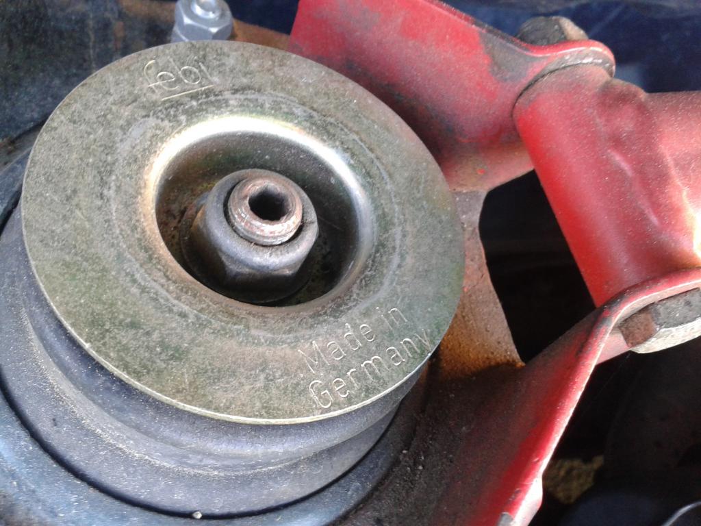

So,
ich habe meine (febi) vorhin mal kontrolliert, muß ja sagen Danke für das Thema - zerlege die Tage mein Fahrwerk um neue Koni+ H&R zu verbauen.
Luftspalt bei mir 12mm. Aber was ich so wirklich erst mit dem Blitz der Kamera gesehenhabe, beide gerissen.
Nun ja, waren ca. 2 Jahre verbaut und so grob 20000km mit gefahren.

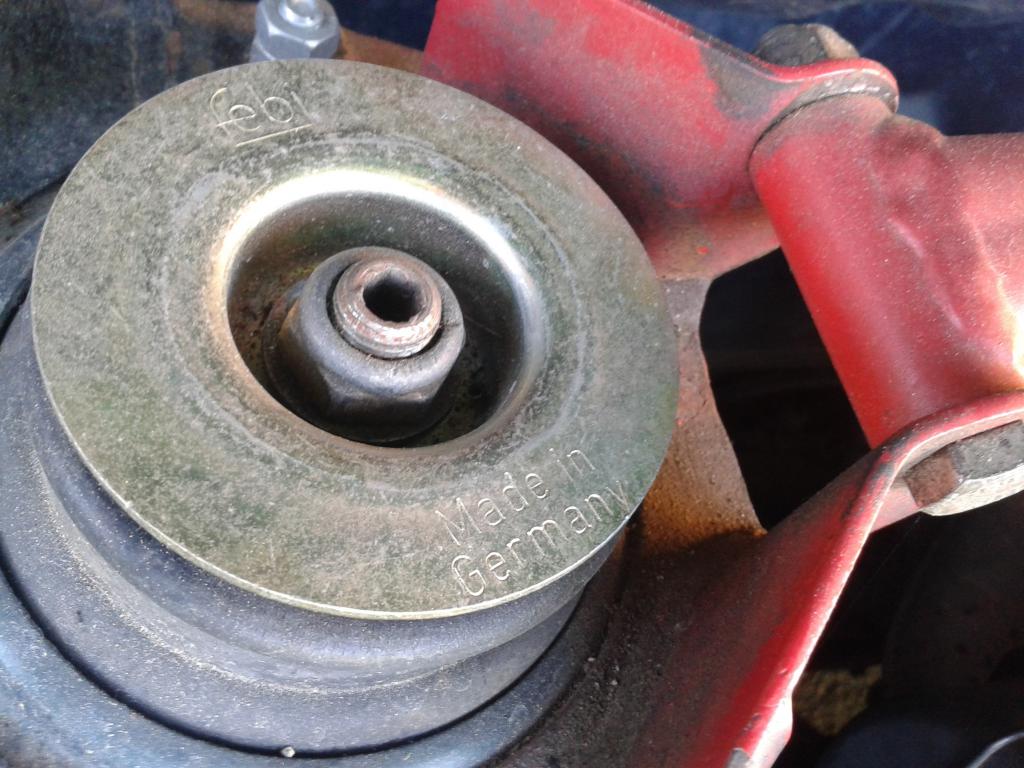

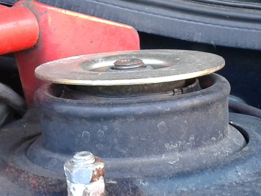

Sieht bei mir genau so aus.
Auch Febi, MADE IN GERMANY, beide gerissen.
6 Jahre alt, ca. 5000 km, nur H+R Federn und Sportstoßdämpfer Top Qualität!!!!!!
