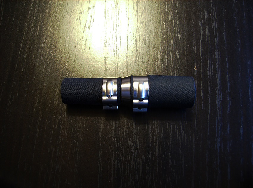

Veto, Ersatz gibt es bei mir. Schlauch von Ø9 auf Ø11, Edelstahl!
Der Dateianhang HPIM0336.JPG existiert nicht mehr.
@Stephan: Soll kein Angebot sein, eben nur der Hinweis. Ggf. verschiebst Du es zu "Bezugsquellen"

Nordrocco hat geschrieben:Veto, Ersatz gibt es bei mir. Schlauch von Ø9 auf Ø11, Edelstahl!
[ATTACH=CONFIG]81736[/ATTACH]
Das Ding schaut schon besser aus :grins:
Als wie dieses Monster
