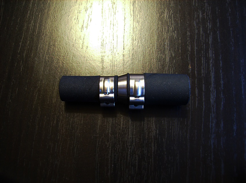

Meiki
AW: riesen rostloch neben hinterachsaufnahme ... was tun ?
Das Ding schaut schon besser ausNordrocco hat geschrieben:Veto, Ersatz gibt es bei mir. Schlauch von Ø9 auf Ø11, Edelstahl!
[ATTACH=CONFIG]81736[/ATTACH]
@Stephan: Soll kein Angebot sein, eben nur der Hinweis. Ggf. verschiebst Du es zu "Bezugsquellen"
Als wie dieses Monster
