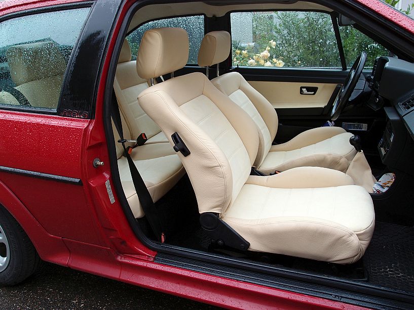

Auch wenns gerade hier nicht wirklich herpasst, kannst Du mal ein Foto vom Innenraum posten?

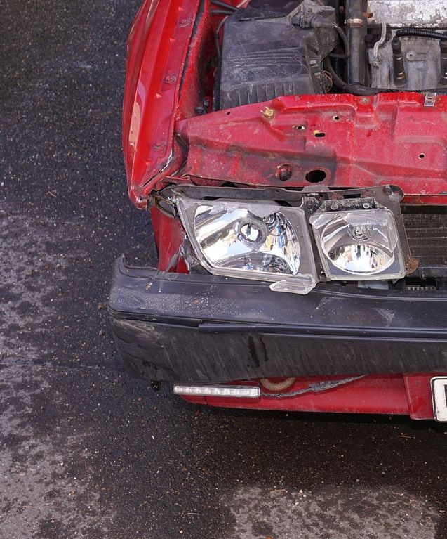

Hallo hier mal ein Bild vom Schaden und von der Innenausstattung, nicht mehr ganz aktuell. Problem: Vorbau nach links verschoben, d.h. Fahrertürzierleiste rubbelt am Fahrerkotflügel. Also nur neuer Kotflügel auf Beifahrerseite ist nicht. Wie das ohne Richtbank wieder zurückgezogen werden kann ist mir unklar. Wie auf dem Bild zu erahnen, ist der Schlossträger rechts zusammengefaltet. Der geht auch mit viel Liebe nicht mehr auseinander. Höchstens man schweisst was dran und zieht mit einem Seilzug. Der rechte Innenkotflügel ist cirka 4 cm zuweit drinnen. Gleiches Problem mit dem Rausziehen. Zusätzlich zu den 4 cm ist der linke Innenkotflügel min. 1 cm zuweit draussen (sonst würde er nicht rubbeln und ausserdem sieht man es am Haubenspalt. Um den Wagen zumindest die 1.5 Jahre Rest-TÜV nutzen zu können, müsste der Vorbau wieder gerade gemacht werden auf beiden Seiten und der Schlossträger entfaltet/ersetzt werden. Was mich noch am Wagen festhalten lässt, sind die Innenausstattung (2000 Euro vor 2 Jahren) und der 2L-Motor der den Wagen auf knapp 200 GPS-km/h brachte. Beides liesse sich demontieren. Aber eine Reparatur jenseits der 1000 Euro ist fragwürdig, angesichts der verrotteten Fahrertür, des Rosts an der linken Seitenwand und der Vorschäden. Hmmm.... Alles Mist. Demnächst kommt das von mir beauftragte Gutachten (bisher gab es Classic Car immer dazu).

Oh sch...
Da würde ich alles rausreissen und in eine gute Karosse verpflanzen. Kommst du nur minimal teurer, wenn nicht sogar billiger als wenn du deinen richten lässt.
