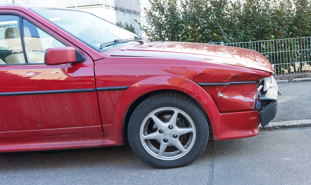

Was soll man sagen? Fährt einer rückwärts raus und sieht mich nicht. Trotz 20 km/h und Vollbremsung hat es nicht gereicht.
Nun frage ich mich nochmal richten oder Ersatzkauf, z.B. den hier:

tja auf dem Bild sieht man ja nicht viel. Rad steht noch recht weit vorne, Spaltmaß zur Tür sihet gut aus. Ich würde daher mal sagen das der Holm und die Achsgeometrie nicht(s) viel abbekommen haben. Aber da mußt schon mehr Fotos liefern.

Ohne eine weiterreichende Demontage wird dir das kaum einer verlässlich sagen können. Aber ich sehe das wie Christian, es besteht Hoffnung, dass die wichtigen Teile nicht viel abbekommen haben. Wenn es nur die Anbauteile (Haube, Blinker, Leuchte, Seitenwand, Stoßstange) sind, könnte man den schon relativ einfach wieder herrichten. Selbst der Radlaufspoiler usw sind ja noch heile. Ich würde es wohl riskieren, bei einem anderen weißt du doch auch nicht, was du bekommst, hier weißt du, was du hast.

Front ist krumm, auch auf der Fahrerseite. Ausserdem ist durch den Vorschaden an einigen Stellen der Rost weggebröckelt: Der komplette Schlossträger mit Querprofil etc müsste neu. Also auch Richtbank.
Motorhaube hat zwei Abplatzer mittendrin: ausbeulen und neu lackieren.
Innenkotflügel rechts zusammengefaltet, rausziehen, neue Stosstange, neuer Kotflügel.

Aus meiner Sicht ist es nicht so schlimm, das Blech alles ab und neu, etwas richten und dann ist er wieder okay.
Außerdem wird der Unfallverursacher die Reparatur ja tragen müssen, also warum nicht?

Jep, lass dir nen Kostenvoranschlag machen, bzw. von nem ClassicData Gutachter ein Gutachten für die Versicherung der Unfallverursacherin und dann würd ich ihn richten.
Paprikarot
und mit dem Motor usw. steckt ja auch ne Menge Arbeit drin. Solltest du ihn also nicht nur als reines Winterauto sehen, dann richt ihn lieber, hinterher ärgerst dich nur (wie ich auch schonmal und sicher einige andere hier auch).
