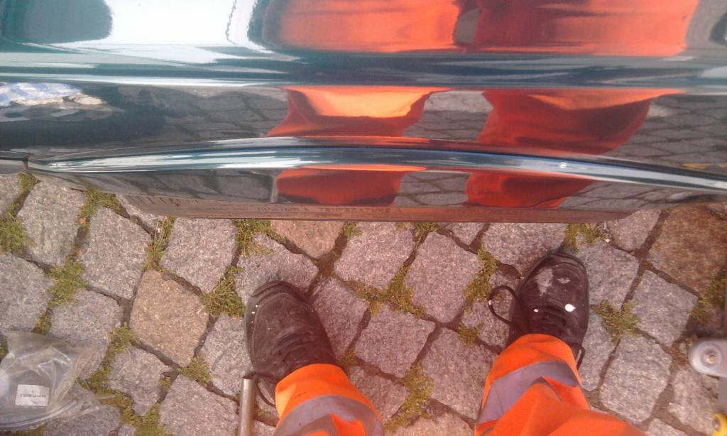

Hab vor, mir demnächst Rial´s in den Dimensionen 7x15 ET 12 eintragen zu lassen... Gutachten habe ich bei Rial geordert... Vorne muß ich je Seite mit 5mm Spurplatten arbeiten, da sonst der Bremssattel im weg ist und hinten für die Optik möchte ich je Seite 20mm Spurplatten verbauen... Vorne sieht es eben schon derb eng aus... Die Felge steht raus, aber die Lauffläche ist abgedeckt (195/45/R15 reifen)...
Andere Bilder findet man in meiner Signatur oder im Fotoalbum...
Hatte zwar schon mit einem jungen dynamischen Ingeniööör vom TÜV Nord gesprochen, der wolle sich das erst mal anschauen... Fing aber auch schon an mit "Die komplette Felge muß abgedeckt blablabla sein"... Mal gucken ob sich die bisherigen investitionen auszahlen....

Ich persönlich bin kein freund von federwegsbegrenzern. Denn die verschlechtern das fahrverhalten echt massiv. Und so wie ich das auf dem foto sehe, wird der mit sicherheit kotflügelkontakt haben, sobald der den verschränkungstest macht. Originalität ist sicherlich für viele erstrebenswert. Aber nicht zu lasten des fahrverhaltens und der fahrsicherheit. Federwegsbegrenzer tun natürlich genau das was der name sagt, sie begrenzen den federweg. Das bedeutet, wenn der wagen in der kurve über nen hubbel fährt fängt er hinten an zu hüpfen und verliert den grip. Generell ist ein härteres fahrwerk auch direkter UND bietet weniger grip. Sprich federwegsbegrenzer auf der hinterachse bedeuten, das das heck ausbrechen "kann" (nicht muss), und wenn es das tut, dann sehr plötzlich. Ich persönlich halte federwegsbegrenzer (vor allem für unerfahrene fahrer) für gefährlicher wie dutzende andere dinge die nicht erlaubt sind.
Also wenn du dich dazu entscheidest zu bördeln oder gar zu weiten, dann schnapp dir nen Dremel mit ner trennscheibe und schneid als erstes das plastik innen herraus, was diesen bördelrand des blechs nachbildet. Am besten legst du die hand dabei auf, so das du nicht verrutscht und mehr weg schneidest wie du willst. Danach kannst du das blech umbördeln. Die meisten machen das mit nem hammer, es geht natürlich auch mit nem richtigen bördelgerät (teuer) oder mit nem abgesägten zaunpfal (aufn reifen legen, gegen kötflügel drücken und den wagen nach vorne schieben). Selbstverständlich ist das bördelgerät das beste der möglichen alternativen. Wenn man sowas nicht hat, gehen aber auch die anderen beiden ganz einfach.
Ich hab mit dem zaunpfal (holz, rund, 8cm durchmesser, 60cm lang) mitlerweile viel übung, damit bekomm ich vorne 3 cm rausgedrückt und es ist immer noch rund. Hinten kann man nicht so viel ziehen, weil da 3 cm über der bördelkante schon das nächste blech angeschweisst iss. Aber 1 cm iss da auch drin. Iss aber viel arbeit. Als erstes steck ich nen tennisball in die feder (oder dreh das gewinde hoch, je nachdem), damit der wagen ein wenig höher ist. Dann erst ein flacher bördelwinkel, damit man stück für stück die bördelkante umlegt. Wichtig hierbei ist "schieben", nicht fahren. Klar, das man dafür noch nen 2ten oder gar 3ten mann braucht. Nach 4 oder 5 durchgängen hat man die bördelkante um 45 grad umgeklappt. Dann, den wagen wieder etwas runter lassen und mit weiteren 3 durchgängen die bördelkante ganz umlegen. Dann ganz einfedern lassen. Nun kann man weiten, indem man den Pfahl fast senkrecht nach unten hält. Wichtig ist hierbei echt geduld. Die meisten versuchen das ganze hier mit einem durchgang auf einmal zu machen und wundern sich dann, das der kotflügel ne falte hat. Weiterhin fahren sie den wagen, was zu schnell ist um den pfahl gut zu führen.
Wenn du das nun gemacht hast (auf welche art auch immer) solltest du unbedingt die kotflügel versiegeln. Sonst rost. Man kann auch mit nem Heissluftfön vor der ganzen prozedur den lack anwärmen, damit der lack nicht reisst. Aber versiegeln würd ich trotz allem nochmal. Schaden kanns nit. Und falls irgendwo doch der lack eingerissen ist, hast du da nen rostnest.
