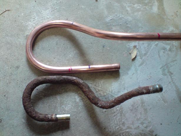

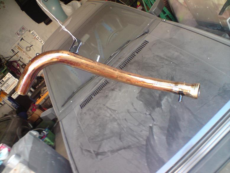

War inzwischen bei VW und wollt mir dieses Röhrchen kaufen, allerdings wollten die um die 60€ für das haben!!!
Da war ich dann doch zu geizig und versuch jetzt mal das selbst zu bauen. Hab mir ein 10er Kupferrohr gehohlt, ich denke das müsste klappen.
Von der dicke her sieht es super aus! Muss jetzt nur noch warten bis mein Opa mir seinen Rohrbieger mitbringt.

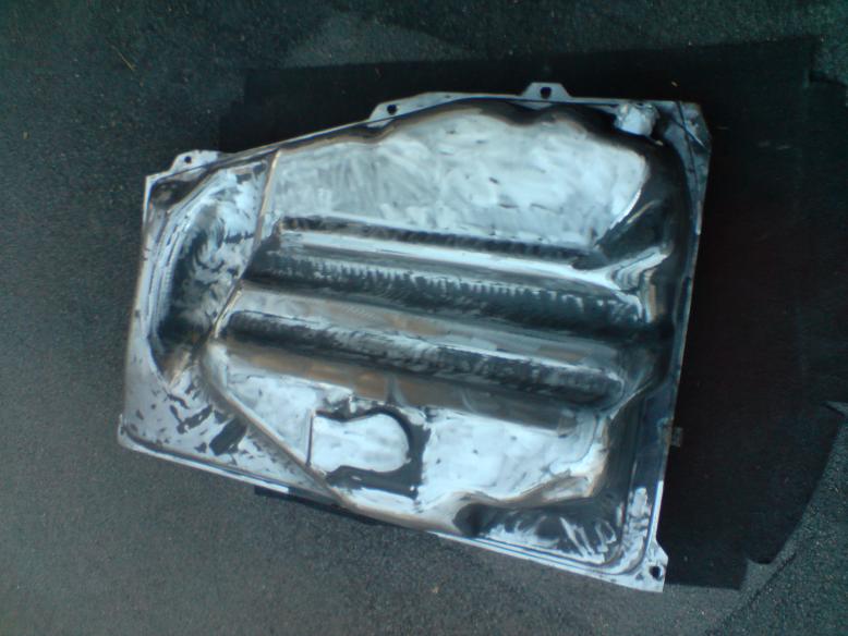

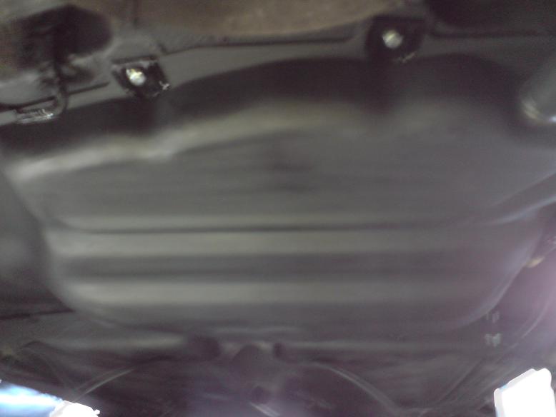

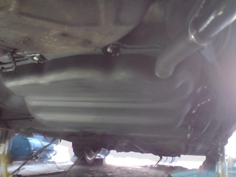

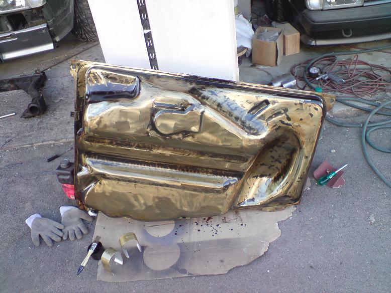

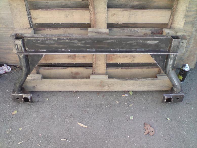

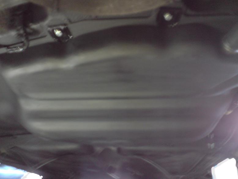

so dann will ich euch mal auf den aktuellen Stand bringen.
Aber eins nach dem anderen.

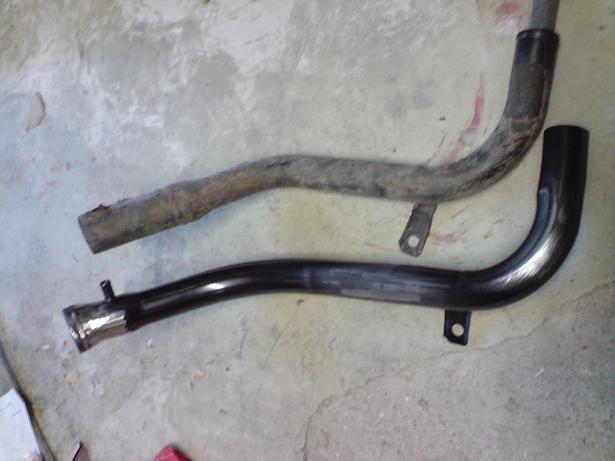

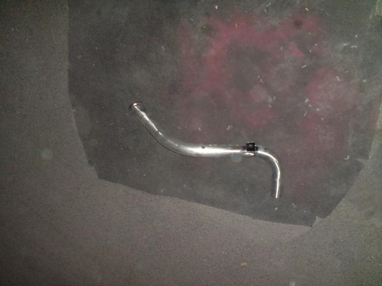

Zuerst wurde Hinterachse, Tankfüllrohr und Tank abgeschliffen, mit Fertan eingepinselt und Lackiert.
Vom Füllrohr hab ich mal Vergleichsbilder original zu umgeschweisst.

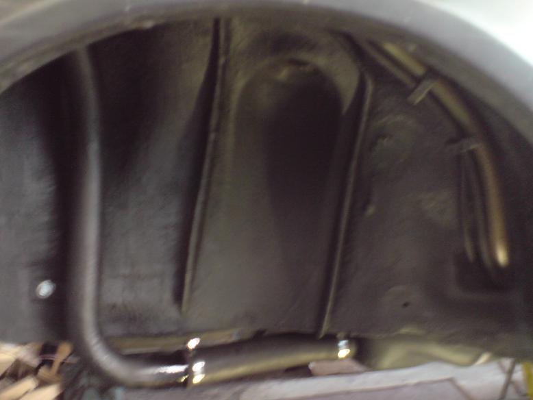

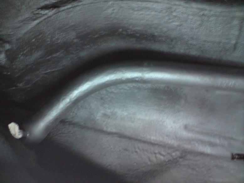

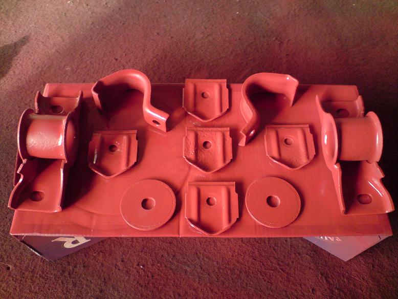

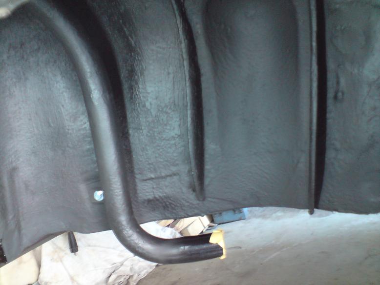

Hab endlich einige Teile wieder vom Sandstrahlen bekommen bzw. neu gekauft.
Das mit der Benzinleitung hab ich auch hinbekommen. Hab es einfach aus 10er CU-Rohr gebogen.
Funktioniert einwandfrei!
Natürlich wieder alles schön mit Rostschutzgrundierung, Schwarzer- und Klarlack eingenebelt.

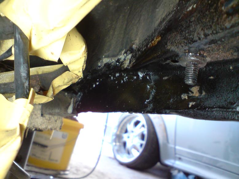

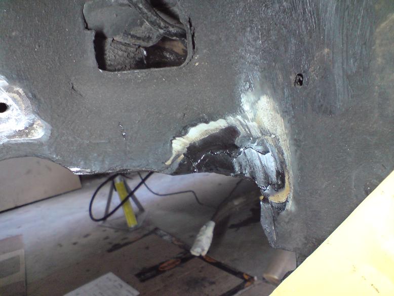

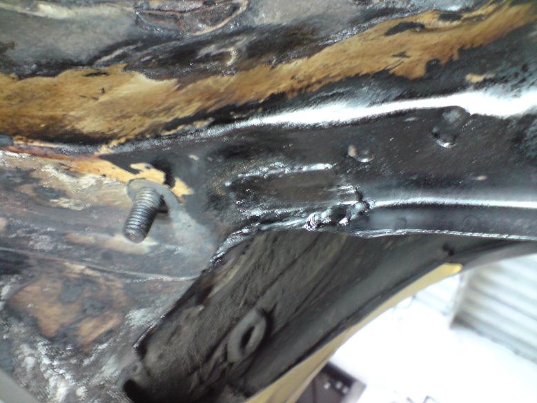

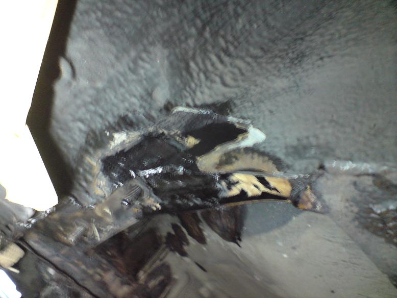

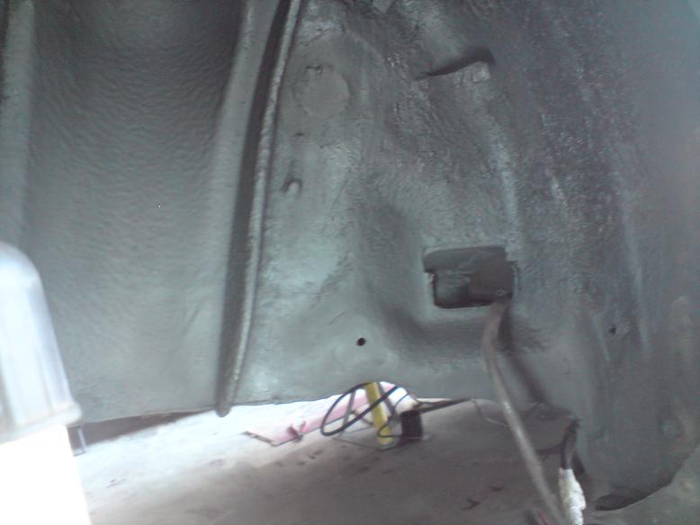

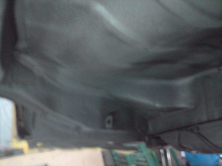

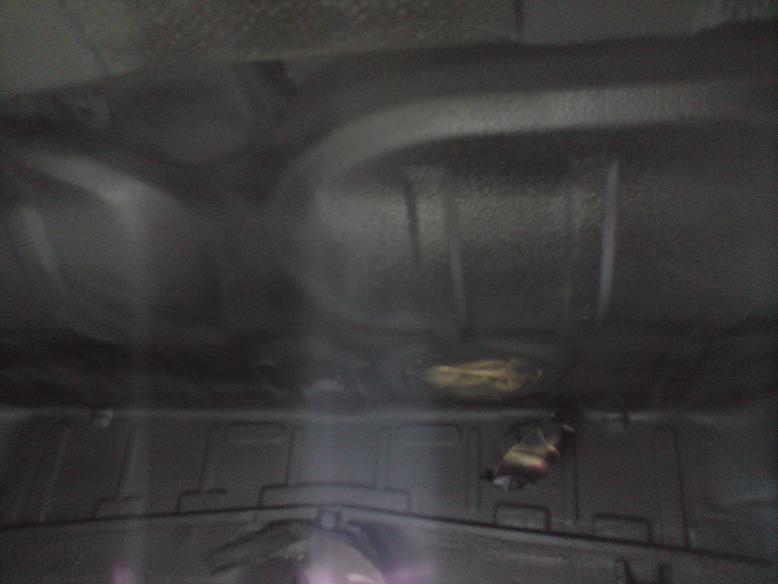

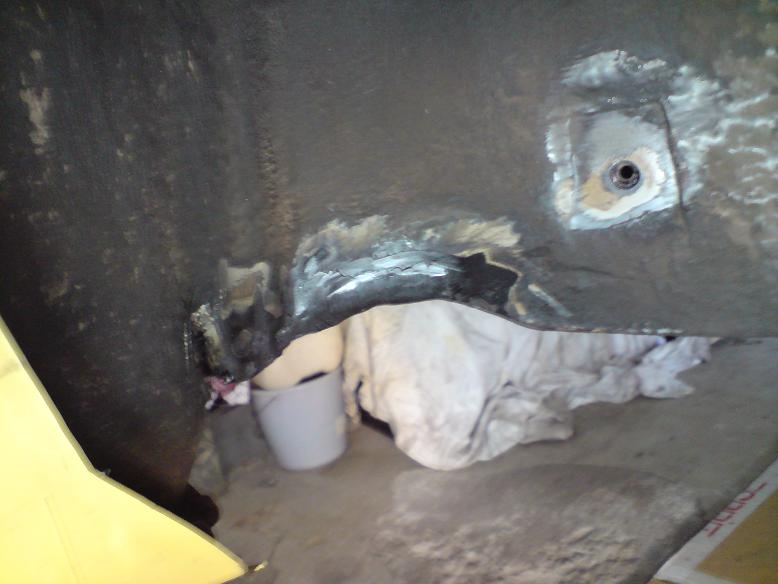

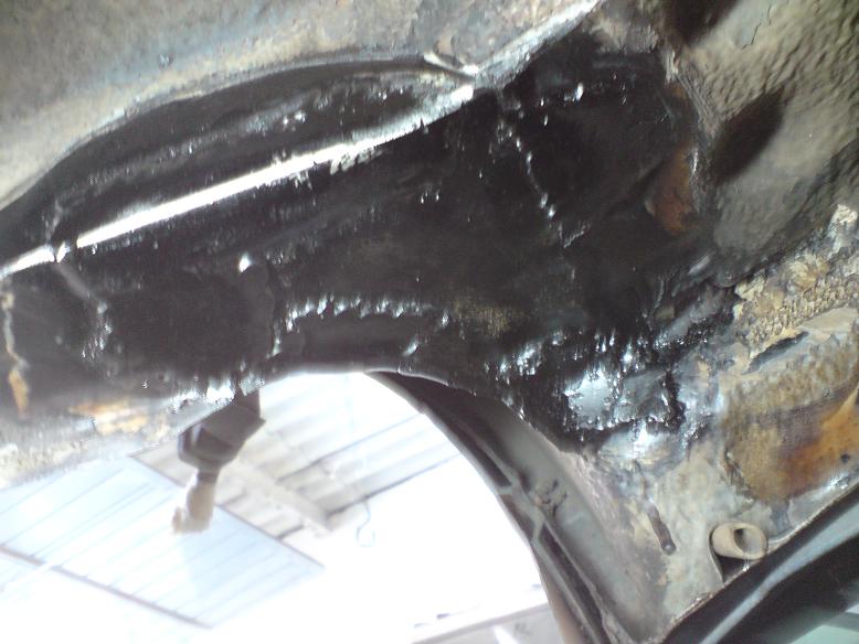

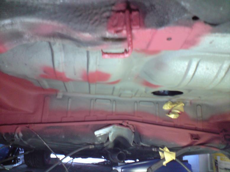

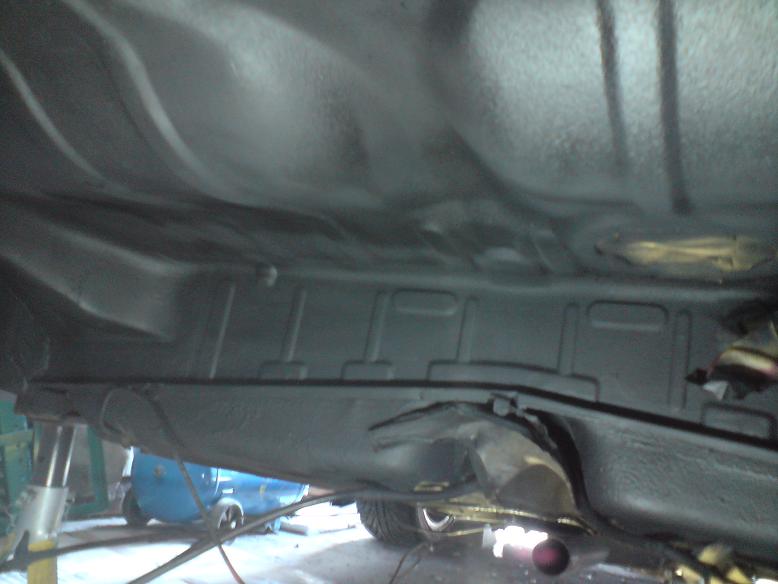

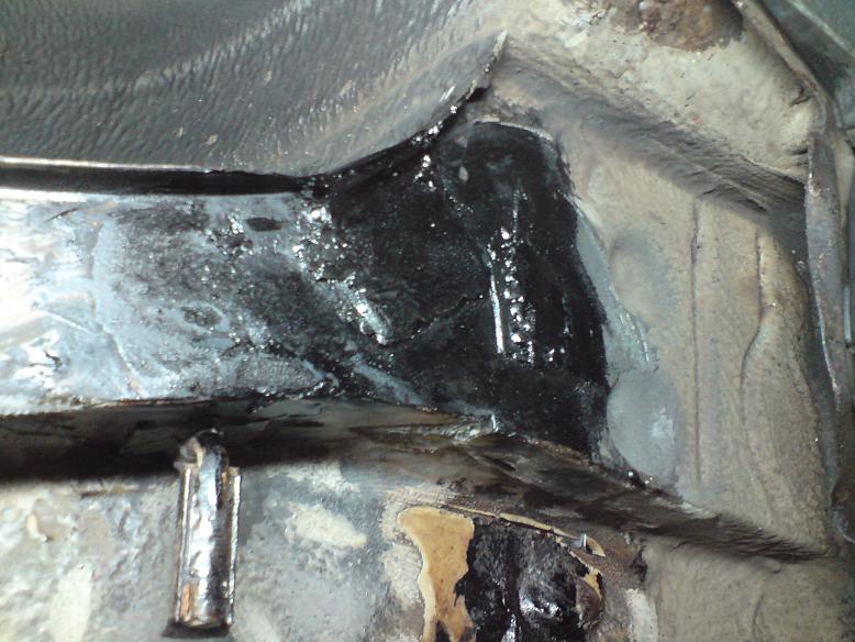

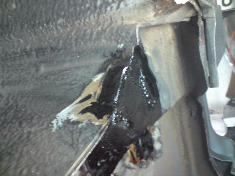

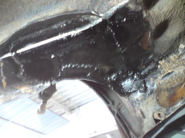

Dann hab ich mich mal dem Unterboden gewidmet.
Die schon erwähnten Halter wurden entfernt und die kleinen Rostlöscher wurden verschlossen.
Die Bilder wurden gemacht, nachdem ich alle Schweissstellen mit Fertan eingepinselt hab.

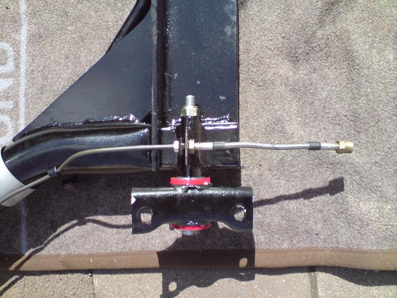

AW: Kampfansage an Rost und JH

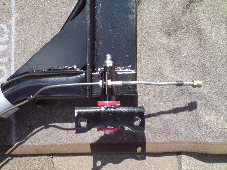

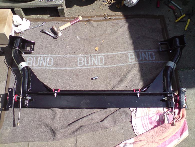

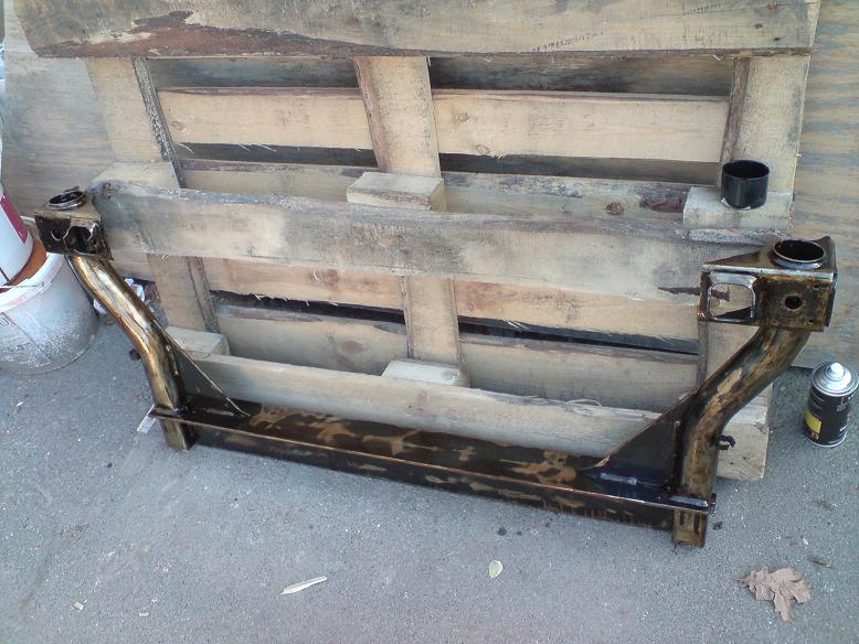

Hinterachse besser als neu, dank PU-Lager und Stahlflex-Bremsleitungen!

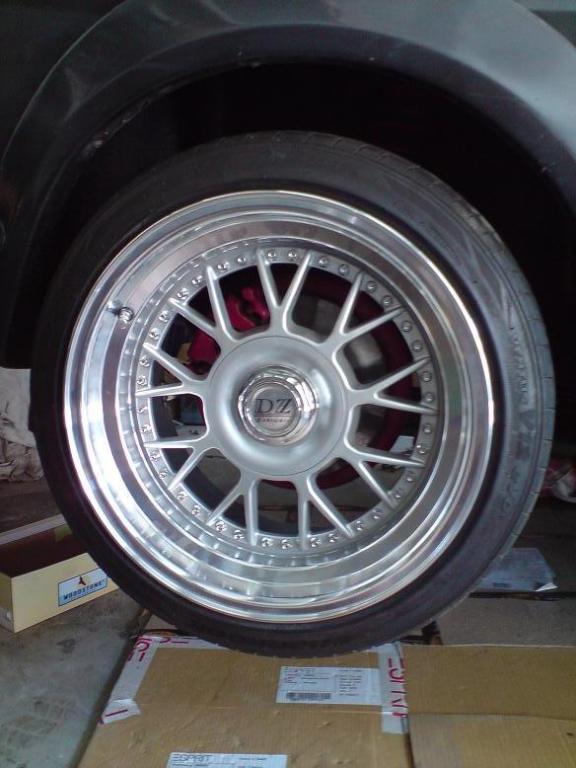

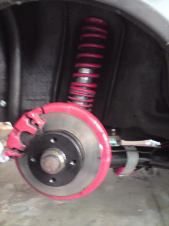

Hier die Bilder der Endmontage!
Nachdem jetzt auch die Bremsanlage funktioniert und die neuen Felgen angepasst sind, kann die Saison auch für mich beginnen!
Die vorläufigen Bilder gibts in einigen Tagen.
Jetzt werden erst mal kleinigkeiten gemacht, wie z-b. Domstreben gelackt, Heckausbau weiter gebaut und viele Kleingkeiten!
Und natürlich für nen schönen ABF Motor gespart!

Sieht super aus was du da machst, mach weiter so ! was war dein Problem mit der Bremse ? War der HBZ defekt ?

ja der war leider kaputt.
Aber jetzt geht es ja endlich und er läuft.
Muss jetzt noch ein wenig Freiraum für die Felgen schaffen und ne neue Ölpumpe einbauen.
(Die geht sporadisch an und aus)
Wenn de mal Lust und Zeit hast, kannste gerne mal vorbeischauen.
Gruß Pascal
