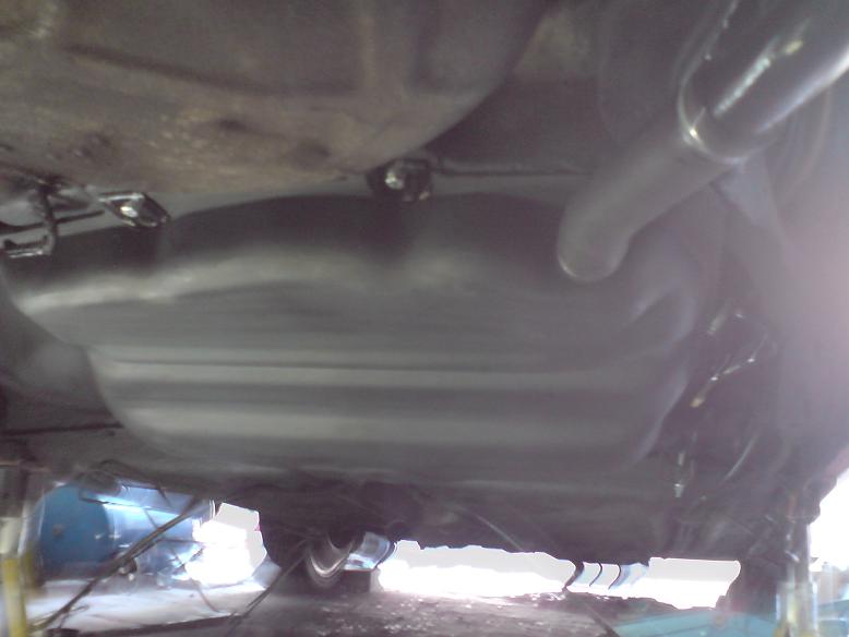

Zuerst wurde Hinterachse, Tankfüllrohr und Tank abgeschliffen, mit Fertan eingepinselt und Lackiert.

Natürlich wieder alles schön mit Rostschutzgrundierung, Schwarzer- und Klarlack eingenebelt.

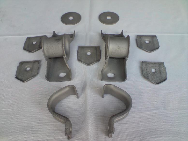

Dann hab ich mich mal dem Unterboden gewidmet.
Die schon erwähnten Halter wurden entfernt und die kleinen Rostlöscher wurden verschlossen.
Die Bilder wurden gemacht, nachdem ich alle Schweissstellen mit Fertan eingepinselt hab.

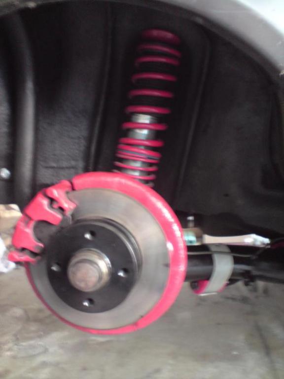

Hinterachse besser als neu, dank PU-Lager und Stahlflex-Bremsleitungen!

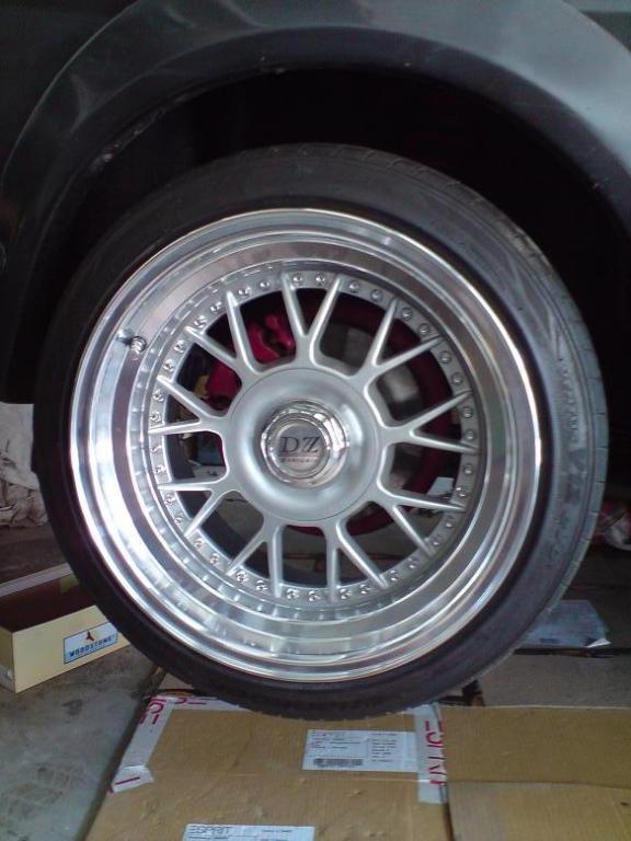

Nachdem jetzt auch die Bremsanlage funktioniert und die neuen Felgen angepasst sind, kann die Saison auch für mich beginnen!
