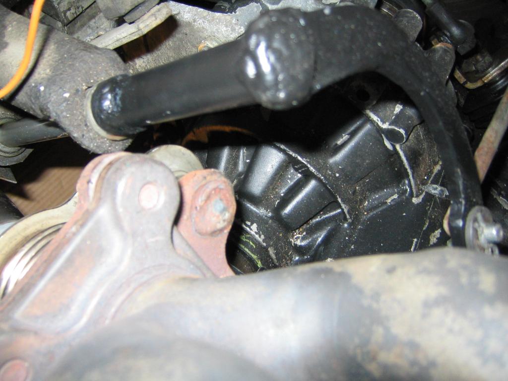

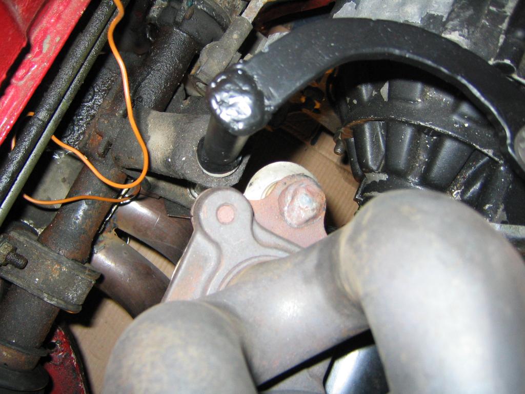

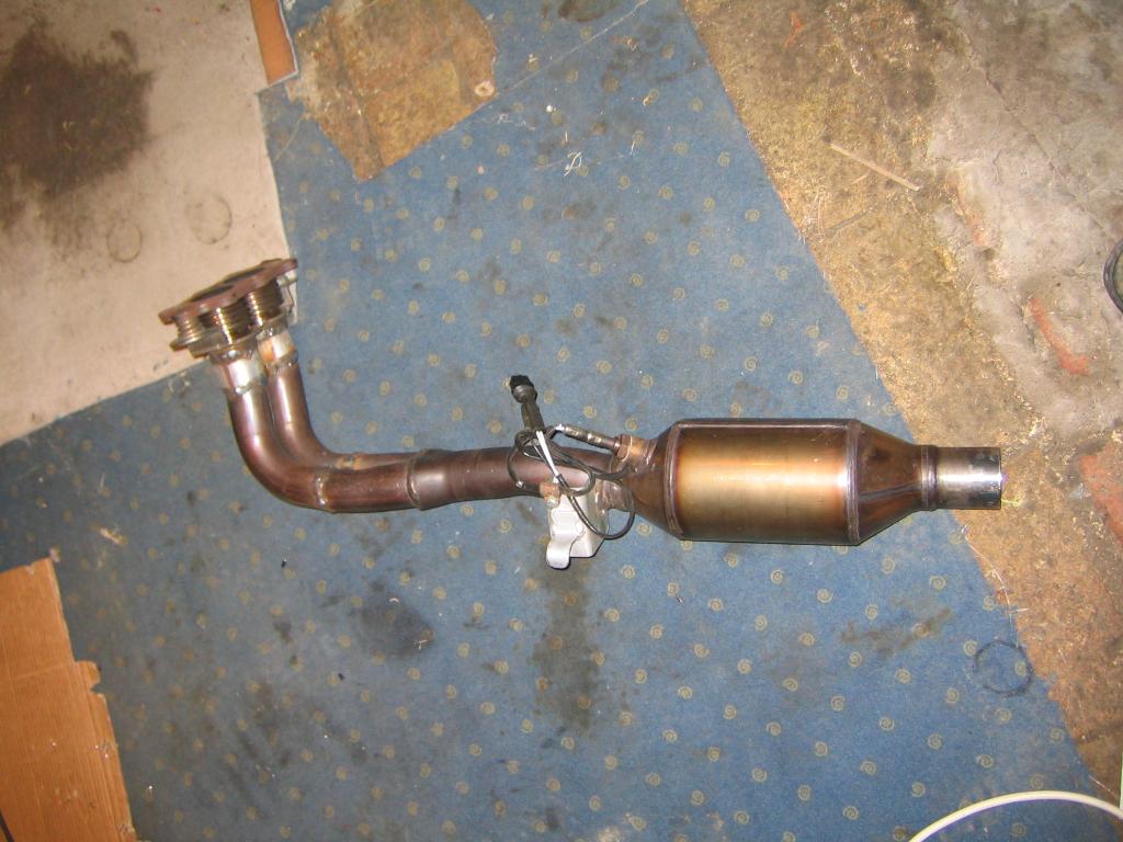

besorg dir nen ABF Krümmer aus dem Golf 3 16V. Die Änderung des Schaltgestänges ist babyeinfach und du hast einen Krümmer der so schnell nicht mehr reisst. Die Änderung des Hosenrohres ist auch nicht so dass Problem. Ich suche mal ein paar Bilder raus.

So hier sind jetzt ein paar Bilder. Einmal das fertige Hosenrohr und das umgebaute Schaltgestänge.
Mfg
