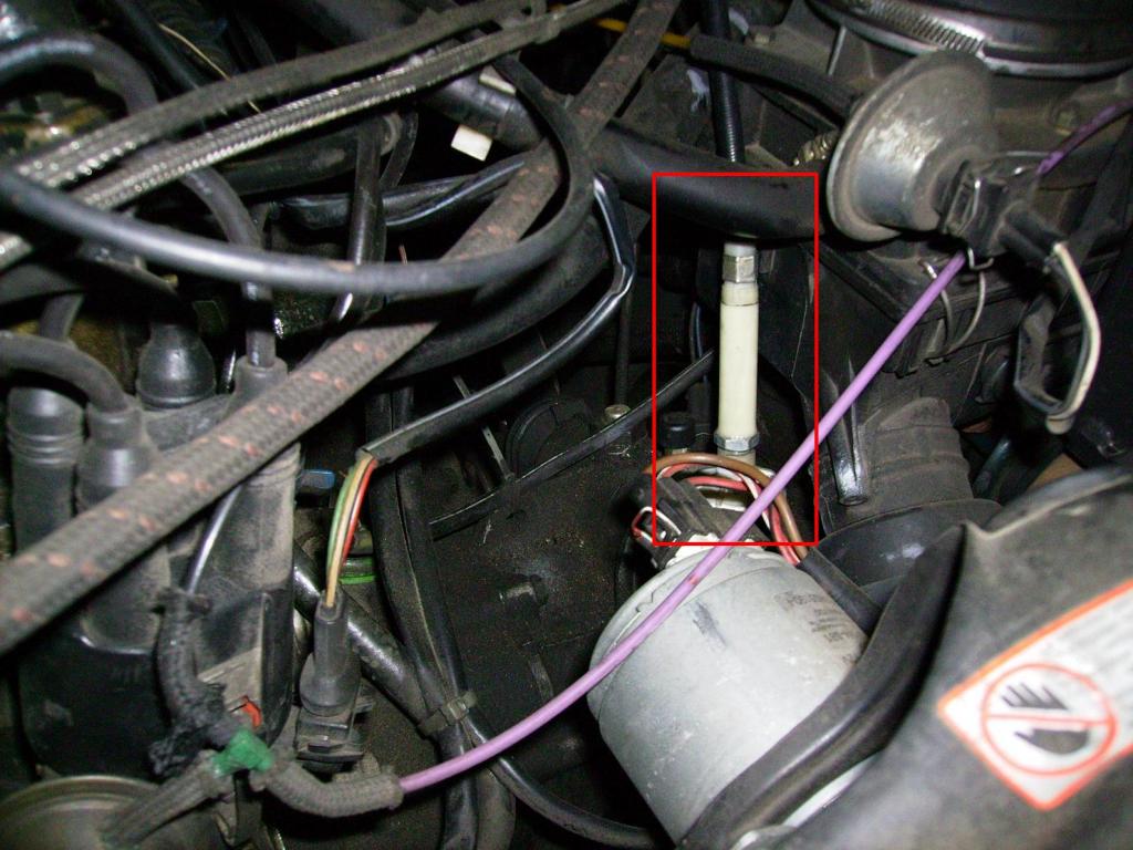

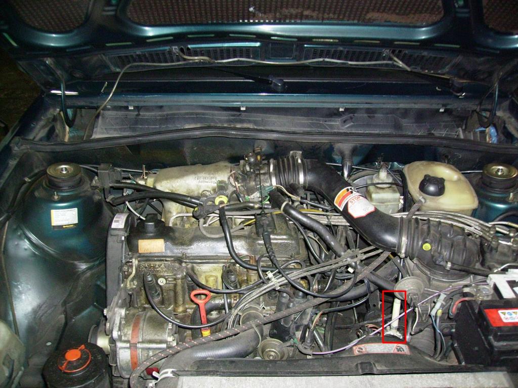

Ob Dein Kupplungsseil selbstnachstellend ist, wird Dir ohne Bilder wohl niemand beantworten können..... ;-)
Falls es wie auf meinen Bildern aussieht, muss es mit dem Gewinde manuell eingestellt werden.
Du löst dazu die Mutter auf dem Bild und verdrehst den unteren, flachen Teil gegen den oberen, dünnen Teil.
Bis zu welchem Punkt du einstellen musst, sagt Dir dann das schlaue JHIMS-Buch - bzw. dein Pedal- und Kupplungsgefühl. :-)
