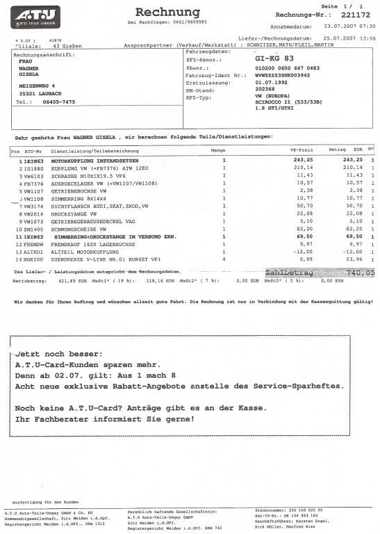

GENAU DAS fürchte ich nämlich auch =(Giugiaro hat geschrieben: Nach fast 2 Jahren kannst du von der Werkstatt nicht mehr viel erwarten.
Hier ist die Aufstellung:
- Scannen0001.jpg (65.3 KiB) 673 mal betrachtet

ich glaub ich weiss wo das problem liegt (siehe links oben auf der rechnung).;D
Also ich würde einfach mal das getriebe ausbauen und gucken wos herkommt entweder abdichten oder nen anderes getriebe besorgen und auf jedenfall ne neue kupplung spendieren (zumindest mitnehmerscheibe)

So wie es auf der Rechnung aussieht haben die alle wichtigen Teile ausgetauscht.
Die Rechnung
, ganz schön heftig!
Aber leider kann es sein das die Welle, welche aus dem Getriebe kommt eingelaufen ist, das hatte ich auch, nach 1000km habe ich den Wellendichtring wieder getauscht und nach der Probefahrt 20km hat er wieder gesaut.
Den dritten Wellendichtring habe ich 1/10mm enger gewählt und den auf einer anderen Position eingebracht, nun ist das Getriebe wieder dicht.
Die Kupplung habe ich mehrmals in Aceton gewaschen, Vakuumbehandelt, ausgetrocknet und wieder eingebaut. Seit Monaten ist endlich Ruhe und alles dicht.

seidlrocco hat geschrieben:ich glaub ich weiss wo das problem liegt (siehe links oben auf der rechnung).;D
Ich hab nur geguckt, wer am günstigsten ist, war wohl ein Fehler :-P
Jetzt ist nur die Frage, was mach ich jetzt. Ich hab mich noch nie ans Geriebe/Kupplung getraut... Wenn ich da jetzt rummschraube, das wird dauern. Ich muss mich da erst vorsichtig ranntasten und das neue Auto ist immer noch nicht da :-P
Und da ist bei mir auch immer noch so ein verdacht, das das evtl gar nicht gewechselt haben. Ich hab viel schlechtes über A.T.U. gelesen, leider erst hinterher :-P
