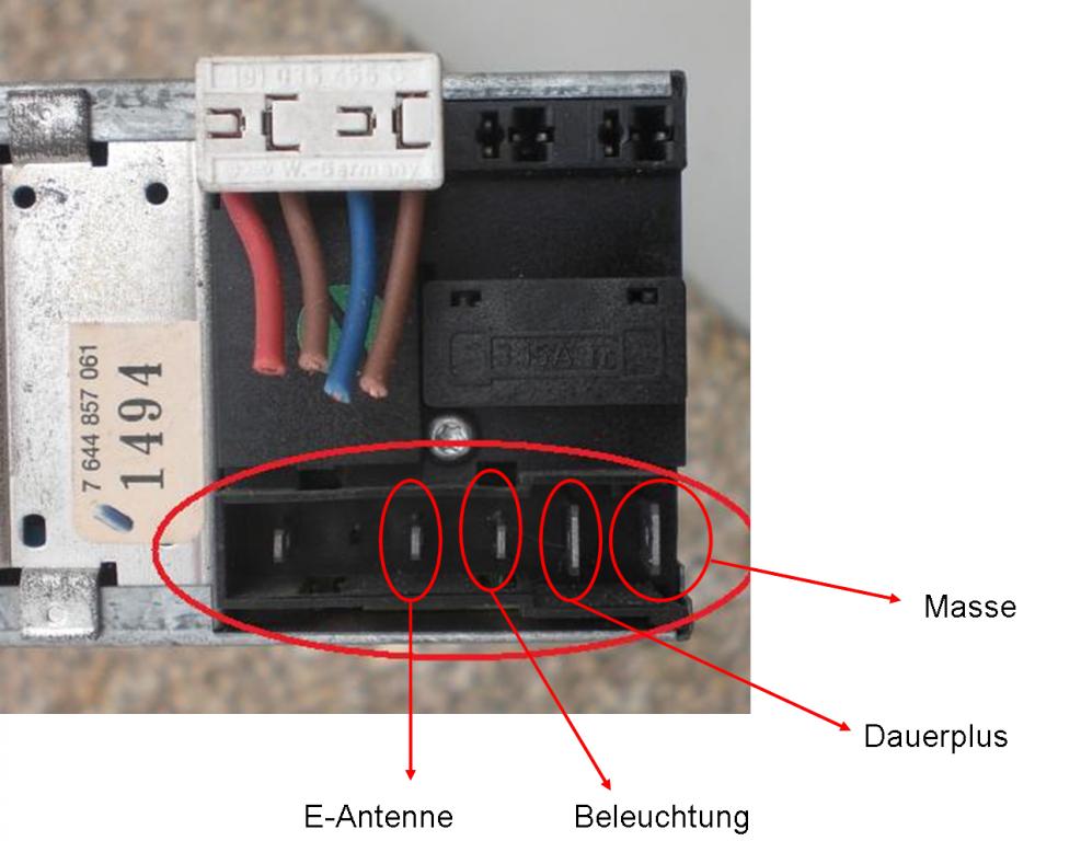

Moin!philipple hat geschrieben:@MBO:
DANKE für die Mühe!!!
Ich hab das Radio inzwischen angeklemmt, unzwar am äußeren großen Pin die Masse und am anderen großen Pin Dauerplus.
Das müsste so passen, da dass radio auch spontan Musik rausgelassen hatund das obwohls .. ich schätz mal .. 7 oder 8 Jahre nicht mehr angeschlossen war
Dann hab ichs nochmal abgemacht um alle Leitungen schön zu verlgen und als ichs wieder angeklemmt hab - TOT!!!
keine Ahnung warums jetzt nicht mehr tut... davor lief sogar die alte Kassette
Sicherung ist ok,
auf den Anschlüssen ist Spannung,
habs Radio kurz geöfnet um nach Schmorstellen zu suchen - nix gesehen.
Hat nichtmal übermäßig verschmort gerochen...
Einer ne Idee???
Wenn mich nicht alles täuscht, musst Du nur den Antennenpin (der 4. von Rechts, bei Deinem Foto)
Aus dem Stecker vom Auto herausziehen.
Dann noch die Glassicherung am Radio wechseln (Rückseite, diagonal gegenüber den Steckanschlüsse)
Und es sollte funktionieren…
Das war zumindest bei meinem Tropic so…
Ich kann leider keine Fotos einstellen, da ich das Auto gerade nicht hier habe…
Gruß Matze

- Edgars_Papa
- Beiträge: 238
- Registriert: Fr 30. Nov 2007, 07:21
AW: Pinbelegung Gamma Radio
Wenn Du es so (Bild) anschließt sollte es eigentlich funktionieren.
So hab ich es bei mir auch angeschlossen. (Ohne E-Antenne natürlich)
Wenn Du den Drehknopf abziehst und direkt am Metallstift drehst tut sich auch nix?
- PIN_M.jpg (67.92 KiB) 1603 mal betrachtet
Gruß Matze

- philipple
- Beiträge: 1431
- Registriert: Di 27. Nov 2007, 21:12
- Wohnort: Katzenstein (Lkr Heidenheim)
Matze:
Dauerplus und Masse hab ich genau so angeschossen.
El. Antenne hab ich keine, ist aber ja eh ein Ausgang, sollte daher keine Rolle spielen.
Die Beleuchtung hab ich nicht angeschlossen. Aber wie gesagt, das Radio lief ja anfangs einwandfrei...
Drehknopf hatte ich abgezogen und am Stift gedreht, man hört auch den "Knack" im Schalter wenn es eigentlich einschalten sollte.
