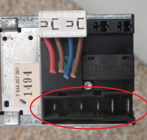

Kann mir jemand sagen wie die eingekreisten PINs an diesem Gamma Radio belegt werden müssen?
Da ich bisher keinen passenden Stecker gefunden habe werde ich das Radio mit normalen Quetschklemmen anschließen.
Sollte doch jemand einen passenden Stecker rumliegen haben, dann bitte melden!!!!

also hab ich die Variante der vierten Zeichnung?! wobei bei mir alle 6 Pins nebeneinander liegen...
Also gibt es den "Stecker" der hier passt in dem Sinn garnicht? oder wie ist das zu verstehen?

??? Laut Deinem Bild sind es nur 5 Kontakte.
...hast Recht, ist etwas unglücklich gezeichnet. Die 4 kleinen übereinanderliegenden PINs sind in Realität die beiden grossen 6,3mm PINs.
Um das Bild zu finden habe ich 1 Minute gegoogelt...vllt. findest Du bessere Abbs. Ich schaue morgen auch noch mal...mache jetzt Feierabend...zu kalt im Büro
Ist da nicht auf dem Radio auch ein Aufkleber, der die Steckerbelegung zeigt ?

Hab mal das Gamma-Radio vom 32B Passat meiner Mam ausgegraben, hier steht:
Also + / - / Beleuchtung / el Antenne / kl. 30 (bei dir wohl nicht vorhanden) / Ton aus
Wenn ich das richtig interpretiere...

@ MBO, stimmt, hab nur 5 Kontakte, aber es sind quasi 6 Pins (der eine ist halt nicht dran, sieht aber so aus als ob der auch vorgesehen wäre...)
ich denke eher, dass die 2 Großen auf deinem PDF, also die 12V (switch) und GND auch den großen Pins am Radio entsprechen.
Weil auf Marcs Radio sind die ja mit "+" und "-" bezeichnet.
@Marc, leider ist bei mir der Aufkleber nicht drauf und auch in der Betriebsanleitung steht nichts dazu drin.
Nun ist KL.30 ja Dauerplus. Dann steht das "+" wohl für Kl.15... aber ok, wenn ich die beiden vertausche dürfte erst mal nichts kaputt gehen.
Will eben nur nichts abschießen.
Edit: das mit dem Vertauschen von KL.15 und KL.30 ist natürlich quatsch, da ich den KL.30 Stecker ja nicht hab, wir ihr richtig bemerkt habt

Ich hab das Radio inzwischen angeklemmt, unzwar am äußeren großen Pin die Masse und am anderen großen Pin Dauerplus.
Das müsste so passen, da dass radio auch spontan Musik rausgelassen hat
und das obwohls .. ich schätz mal .. 7 oder 8 Jahre nicht mehr angeschlossen war
Dann hab ichs nochmal abgemacht um alle Leitungen schön zu verlgen und als ichs wieder angeklemmt hab - TOT!!!
keine Ahnung warums jetzt nicht mehr tut... davor lief sogar die alte Kassette
Sicherung ist ok,
auf den Anschlüssen ist Spannung,
habs Radio kurz geöfnet um nach Schmorstellen zu suchen - nix gesehen.
Hat nichtmal übermäßig verschmort gerochen...
Einer ne Idee???
