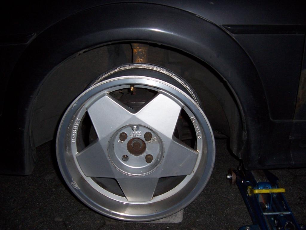

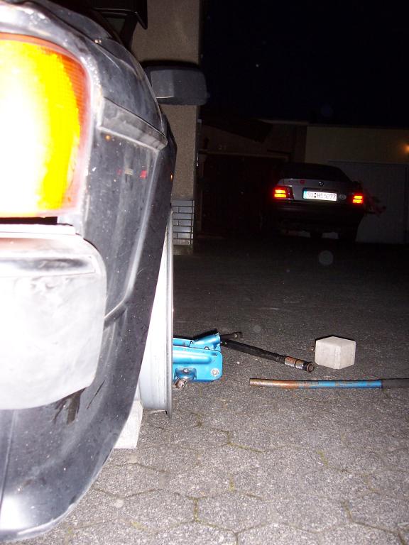

so habe jetz mal eine gedremelt .... passt nun 1a. hinten is denke ich garkein problem da könnten locker sogar noch spurplatten drauf. vorne steht auch nicht weiter raus als die 15 zoll lasse morgen mal auf eine nen 215 40 16 aufziehen udn werde das nochmal testen mit reifen... notfalls nehm ich die radhausschale raus damit gewintn man ja nochn paar mm .... ggf klips ich noch für den tüff n paar federwegsbegrenzer drauf damits net schleift ^^ bin jetz eigentlich guter dinge
habe die felge aufn bock gestellt udn ganz abgelassen also voll eignefedert
- 100_3266.jpg (61.42 KiB) 401 mal betrachtet
- 100_3265.jpg (74.77 KiB) 400 mal betrachtet
...bin dann mal weg

Aso, ne Borbet A.
Würde an deiner Stelle für hinten ne 9" suchen. Da sieht der 215er auf der Felge besser aus und die füllt dein Radhaus wenigstens orgendlich.

Folterknecht hat geschrieben:
Ich sehs grad erst...
Dir ist klar dass du dir so die Felge kaputt machst?
Und ohne Reifen hat das absolut keinen Sinn.
- Folterknecht
- Beiträge: 14648
- Wohnort: Siegburg
AW: hilfe ?! felgen ET ?! 16"
subooor ... naja warn holzklotz drunter denke das verteilt sich dann schon und die felge bekomtm nix ab ...
