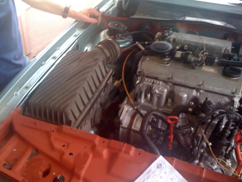

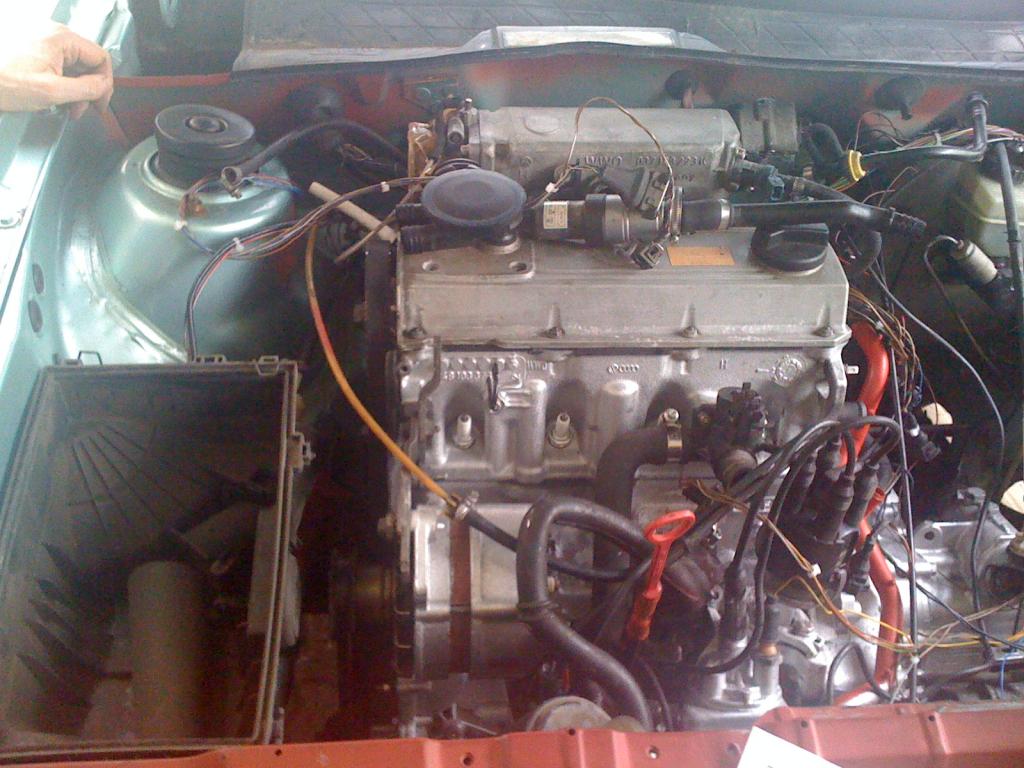

Hi habe bei meinem umbau auf den 2E motor ein Problem mit dem Luftfilterkasten. Weiss nicht welchen ich bei mir einbauen kann der Originale vom 2E Passt nicht den der ist aus einem Passat. Nun habe ich mir einen Luftfilterkasten von einem Golf 2 besorgt. dieser ist noch ca. 1,5cm zu hoch.
Bin um alle tips dankbar. Jedoch kommt kein offener Luftfilter in frage da diesen mir wohl kein Tüv eintragen wird (Gruppe A auspuff Anlage).

AW: Scirocco Tropic 2E Umbau
ich kenne keinen Luftfilterkasten, der an dieser Stelle ohne weiteres passt, was jedoch nicht heißen soll, dass es so einen nicht gibt.
Hab bei mir den originalen Ibiza Luftfilterkasten genommen, also auch rechts, und das untere Stück abgesägt und mit GFK wieder zugemacht.
Ist nicht schön aber dicht und stabil. ehen tut mans von oben eh kaum und der TÜV hats gut gefunden. (jedenfalls deutlich besser als offener)

von welchem Ibiza hast du den kasten genommen? und könntest du mir da evtl. ein bild von zu kommen lassen!!!

mal ne andere frage...der 2e läuft meines wissens nach mit einem luftmassenmesser...dein luftfilterkasten hat keine aufnahme dafür den du da aufn deinem bild darstellst ;)...ich hatte den 2e in meinem wintergolf und habe den luftfilter kasten vom 107 pf Digifant motor genommen und den luftmassenmesser vom passat also dem 2e...
