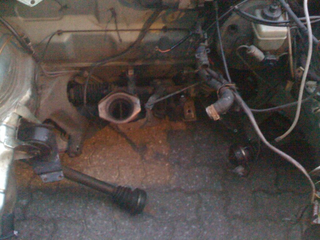

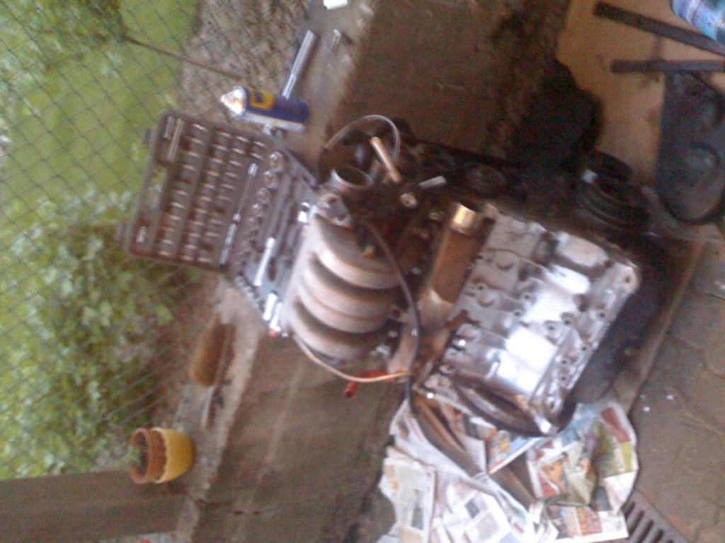

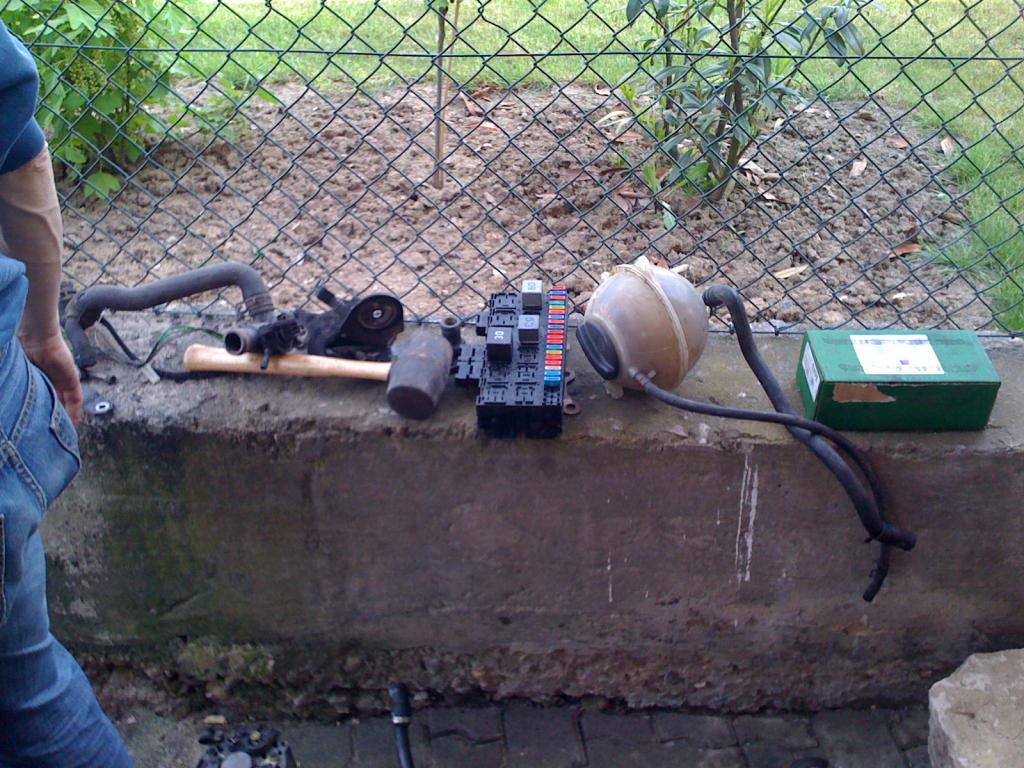

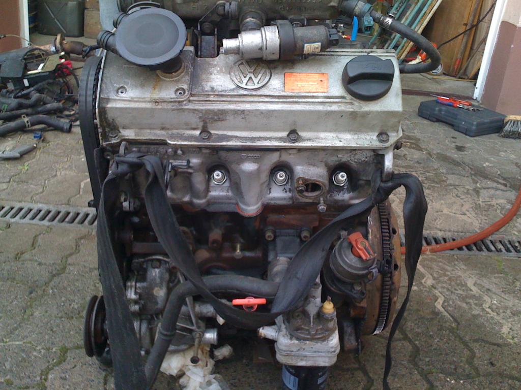

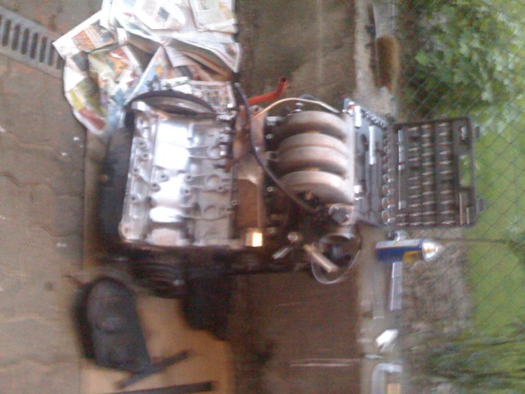

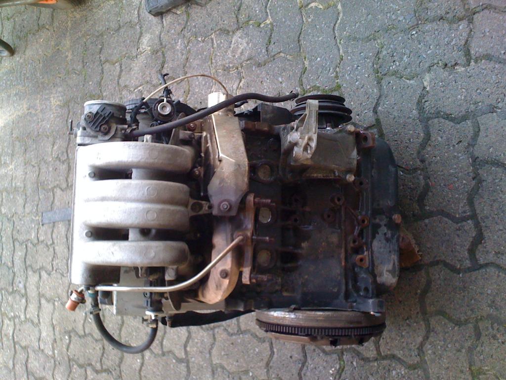

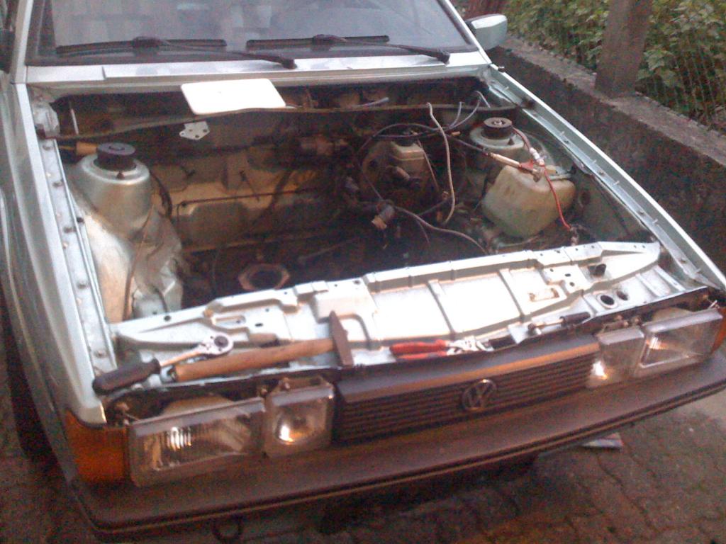

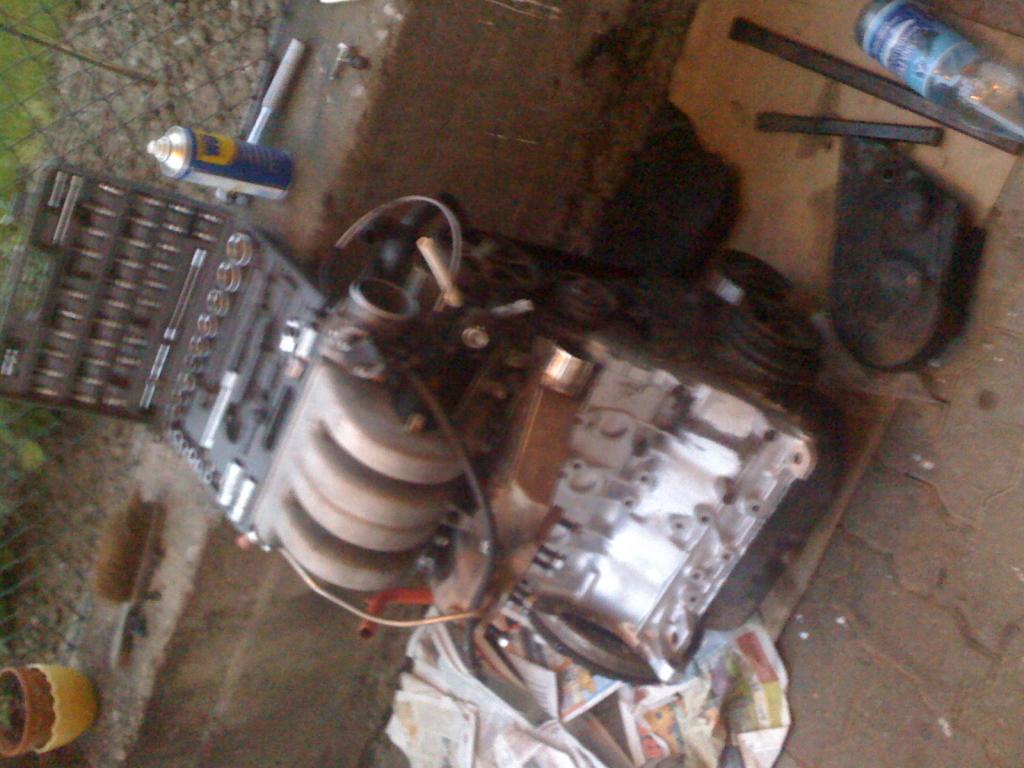

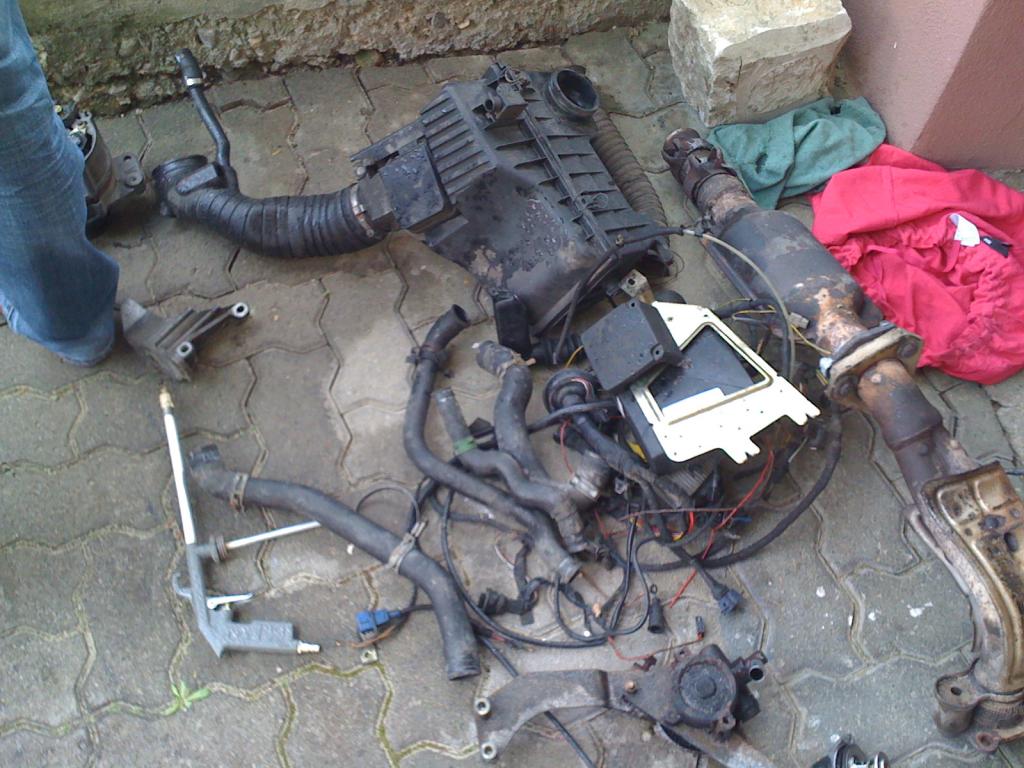

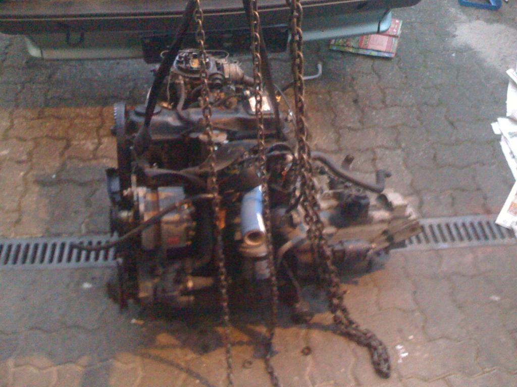

So nun da ich mir für diese Woche Urlaub genommen habe gehts nun mit den ersten Bildern vom Umbau los. Hoffe es Interesiert überhaupt jemanden. Ist mein erstes Projekt dieser Art.
Nach dem ich den Motor vor gut einer Woche abgeholt habe hab ich diesen erst einmal gereinigt (geputzt und gesandstrahlt) und ihm einen neuen Anstrichverpasst. Schön Silber sollte der Block und der Kopf wieder werden.
Heute habe ich dann auch den alten Motor gleich ausgebaut. Für Morgen ist der umbau des Getriebes und der Einbau des "neuen" Motors geplant. Hoffe das Klappt alles so wie ich mir das Vorstelle.
Hier zum Schluss noch ein paar Bilder vom Chaos.
mfg
DerDude
mfg
DerDude
