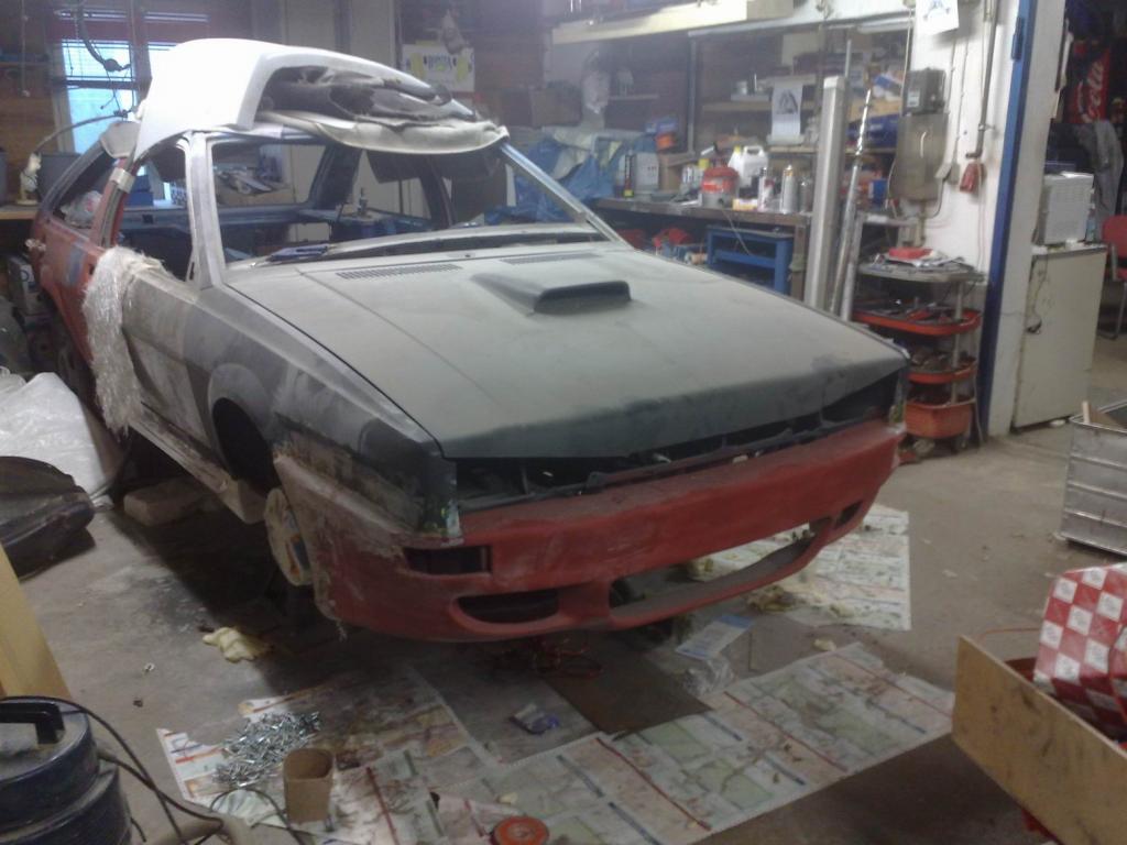

So dem einen oder anderen wird aufgefallen sein das ich ne hutze auf der Haube hab und auch eine Extrme hauben verlängerung hier noch mal Danke an meinen Lackierer ( Bingo hat eine woche in Handarbeit die haube zurechtgeschliffen)

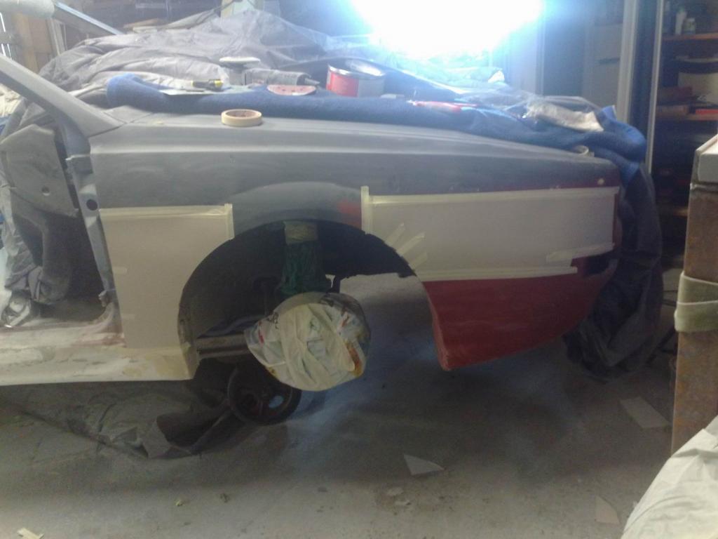

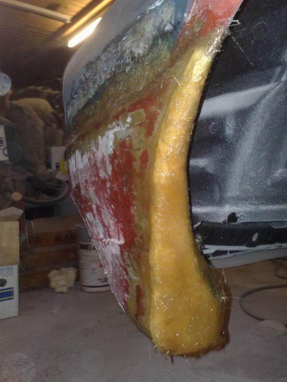

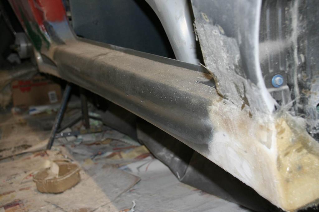

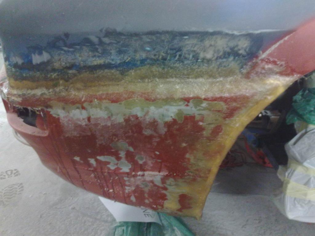

So nach dem die Stoßstangen (Audi 80 RS4) Scheitenschweller (Golf 1 RS2) ja nicht ganz Plug and Play hinpassen wurden die GFK matten ausgepackt.
das heiß ich habe die Stoßstangen mit der Flex soweit zurechtgeschnitten das sie passen dann hab ich mich um die befestigung gekümmert d.h. Bleche gebogen und mit der Stoßstange verschraubt. nach dem allea ausgerichtet war hab ich angefangen alles fest mit der Karossen zu verbinden. die Übergänge die jetzt noch bei der Frontstoßstange zu sehen sind werden später auch noch verschwinden aber seht euch die Bilder an.

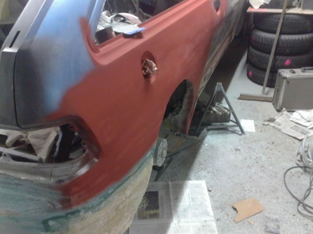

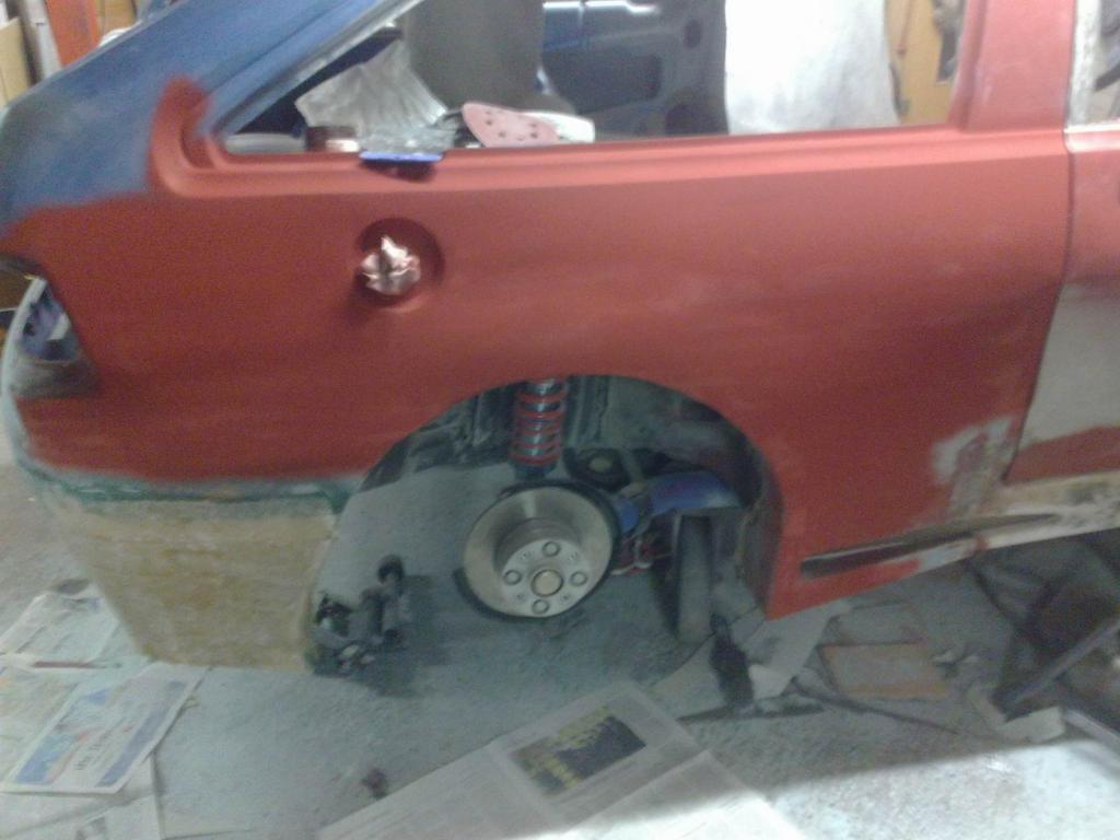

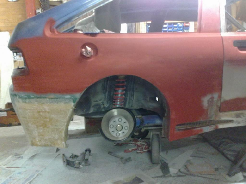

Hier jetz die Bilder vom anpassen der Heckstoßstange diese verschwindet in der Hintere Seitenwand aber seht

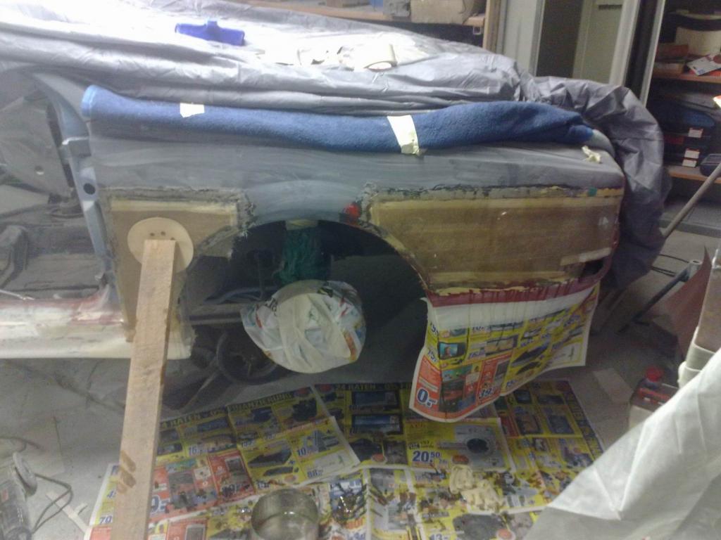

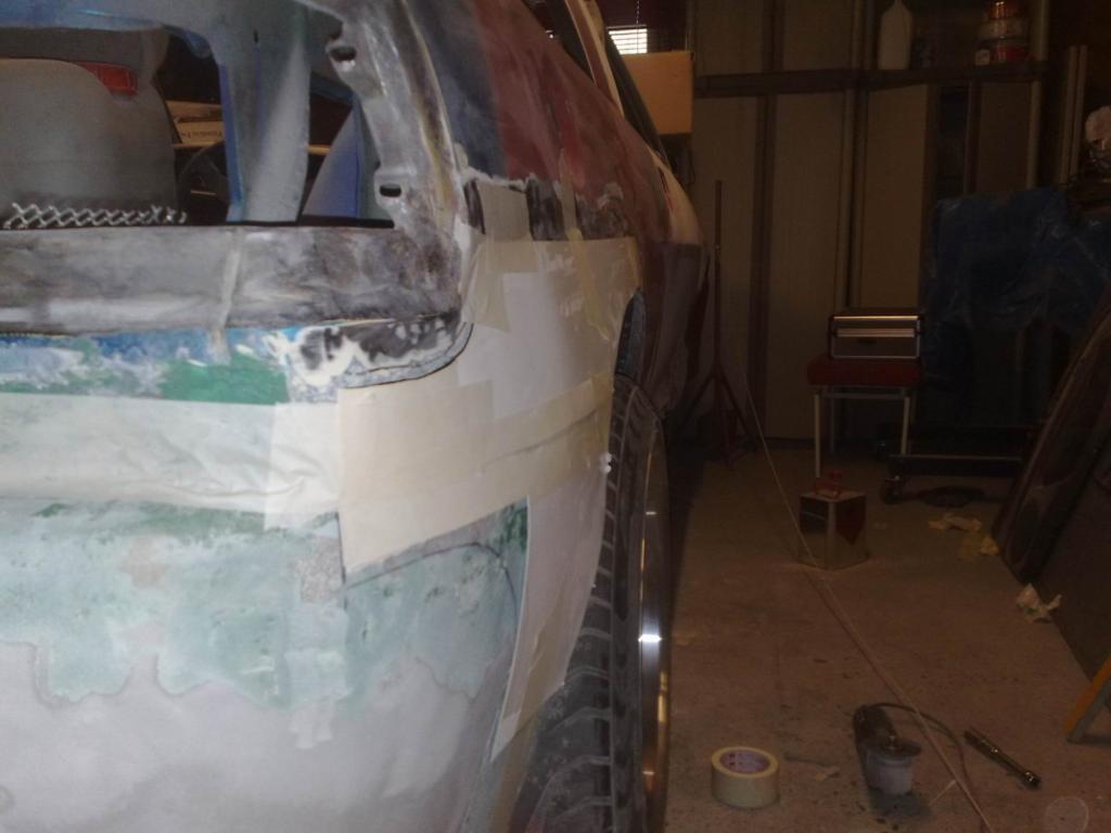

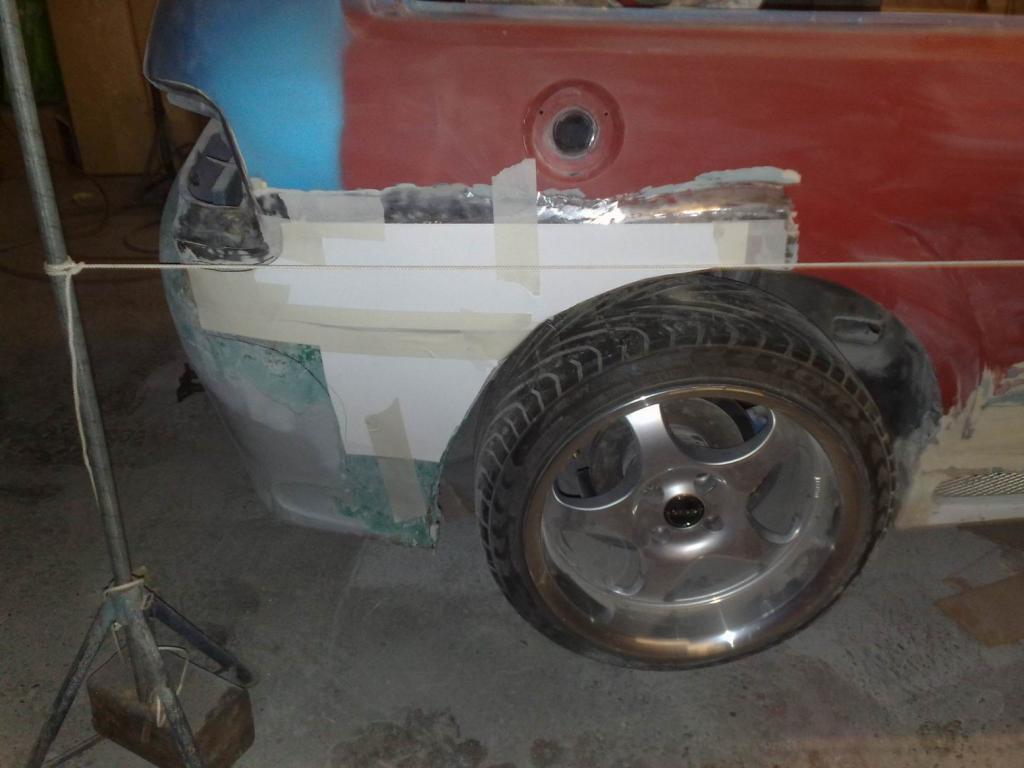

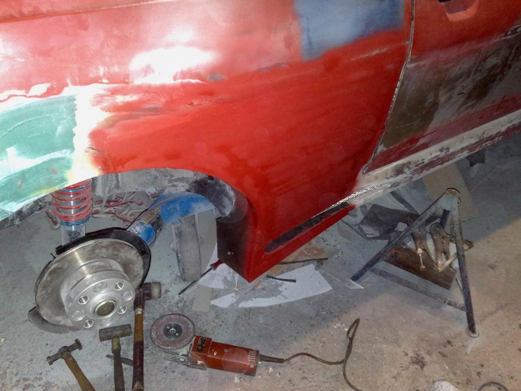

Damit der übergang sanfter ist hab ich dann noch ein Blech eingesetz was am Radlauf anfäng und bis zur Tür vor läuft
- Resize of IMG_5967.jpg (98.09 KiB) 1250 mal betrachtet

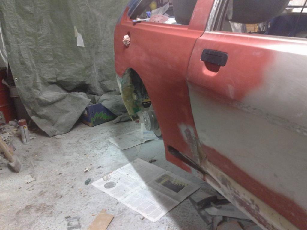

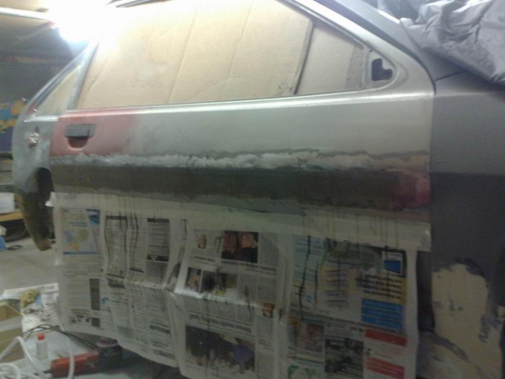

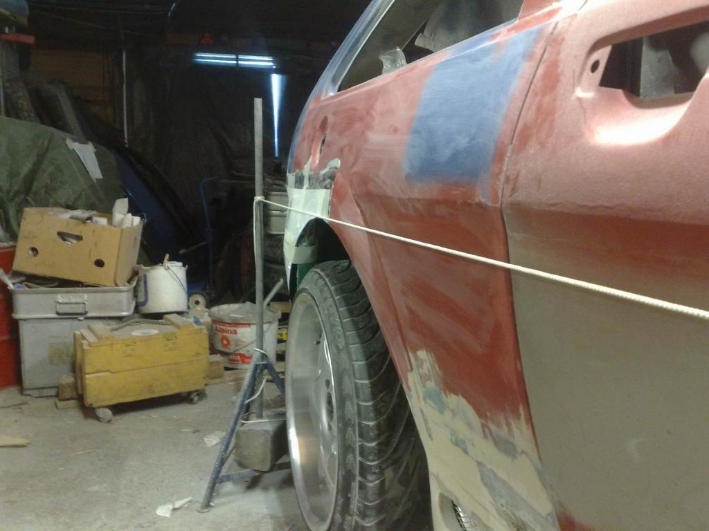

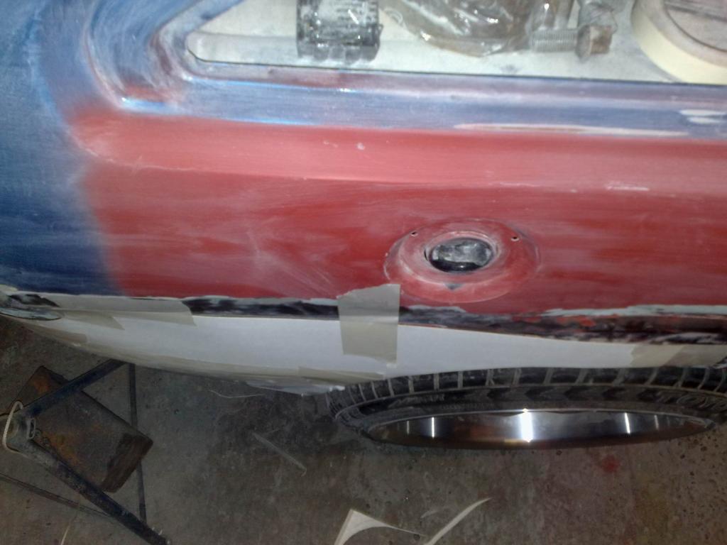

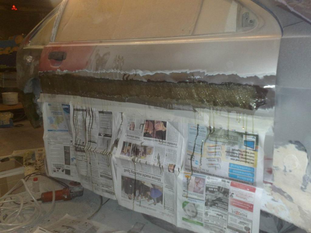

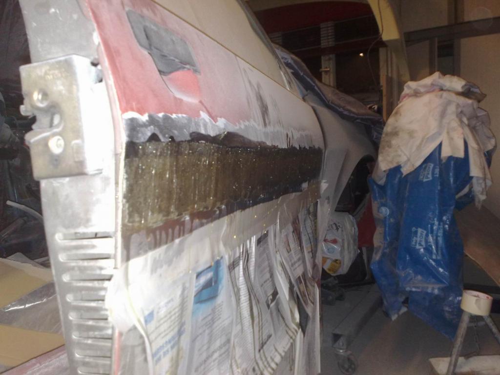

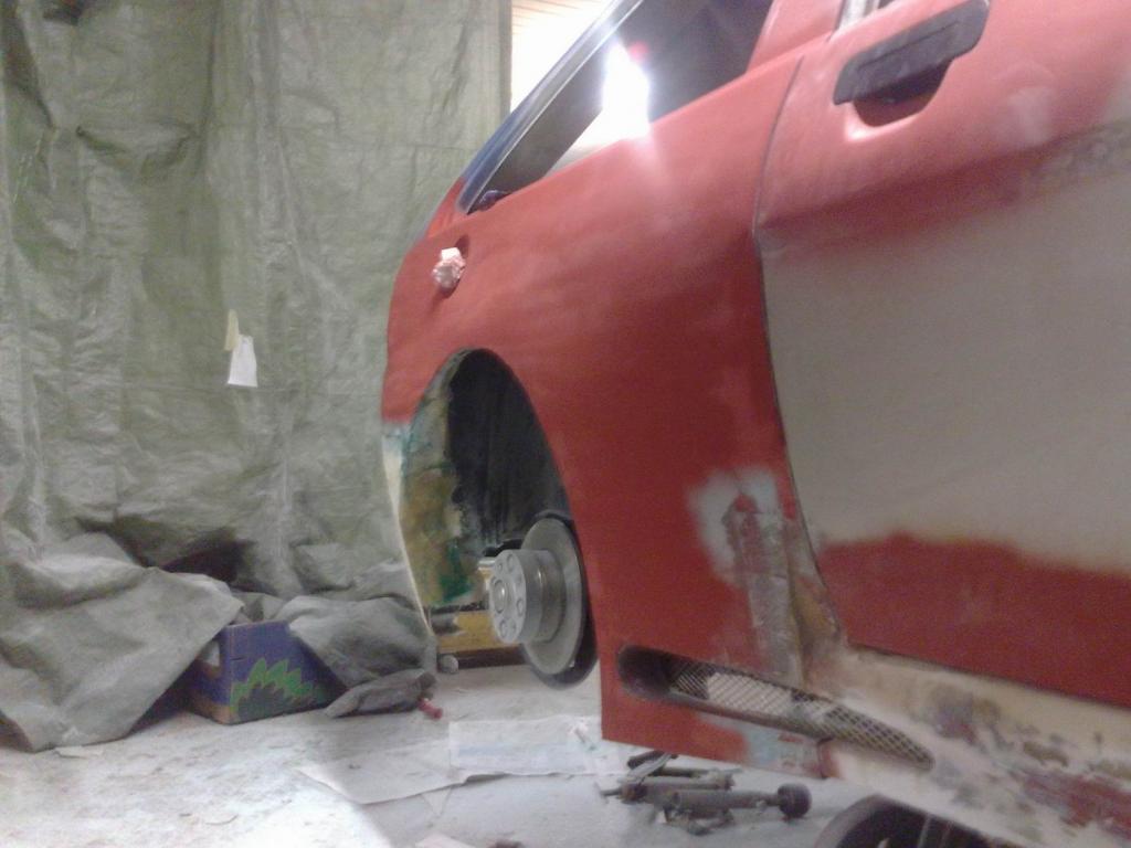

Auch an der Tür hab ich einiges Verändert zum einen Sind Audi 80 Türgriffe hinein gekommen zum anderen musste ich mir was einfallen lassen wie ich den übergang vom Heck und auch unten vom schweller hin bekomme das mit dem schweller war recht einfach die original verbreiterung weg und dann ein blech eingeschweist jetzt sieht die tür aus wie aus einem Blech und oben an der sigge hab ich einfach 2 schichten laminat drüber gelegt das brich die kannte einwenig und der übergang ist flüssiger
- Resize of 30012009133.jpg (77.42 KiB) 1218 mal betrachtet
- Resize of 30012009132.jpg (62.94 KiB) 1219 mal betrachtet
- Resize of 30012009131.jpg (78.34 KiB) 1211 mal betrachtet

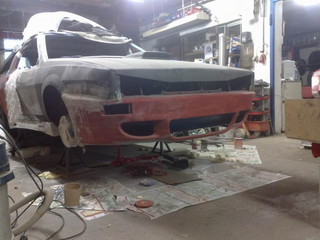

so wie bereits vorher schon angekündigt hab ich jetzt vorne die kannte zwischen Kotflügel und Stoßstange auch entfernt
