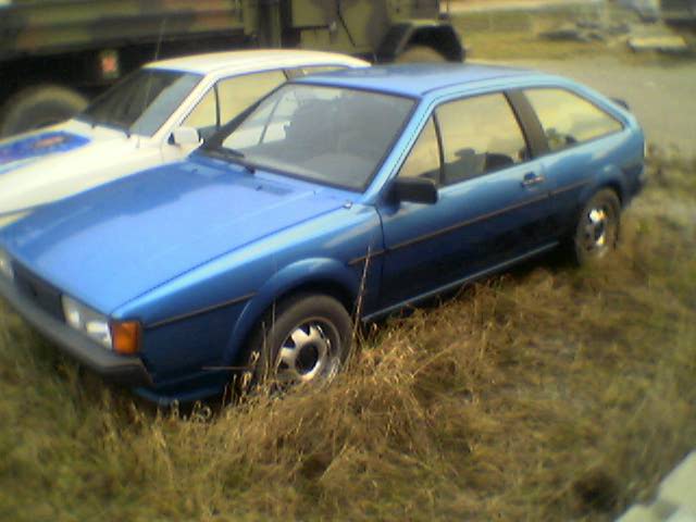

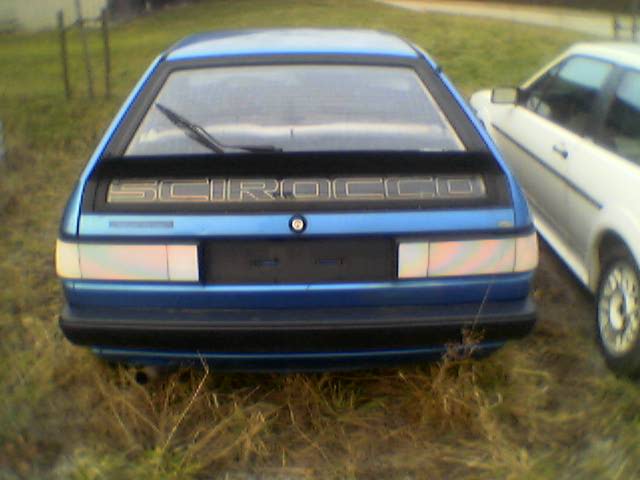

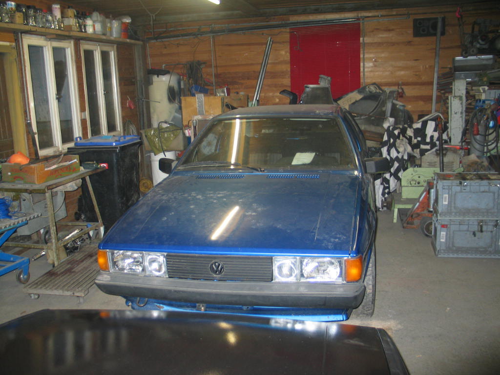

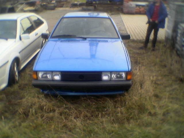

SO hat alles angefangen mit einem Rocco irgendwo in der Pampa den ich dann für wenig Geld gekauft habe.

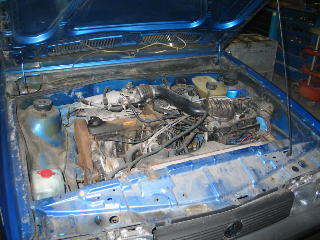

AW: Mein 83 GTS Komplettumba

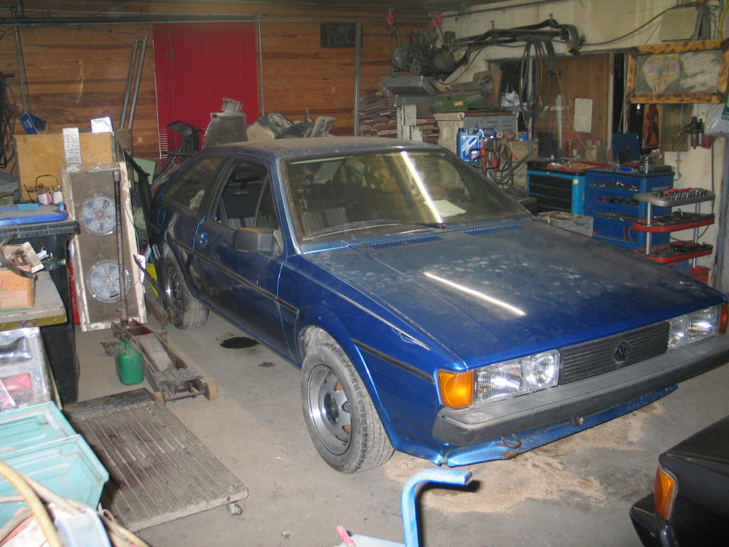

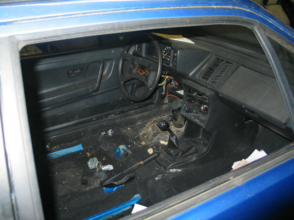

Nach dem kauf erst mal in die Werkstatt und ne genaue bestands aufnahme gemacht was ich voher schon wuste war das der Rocco nicht läuft aber die fehlersuche gestalltete sich schwierig

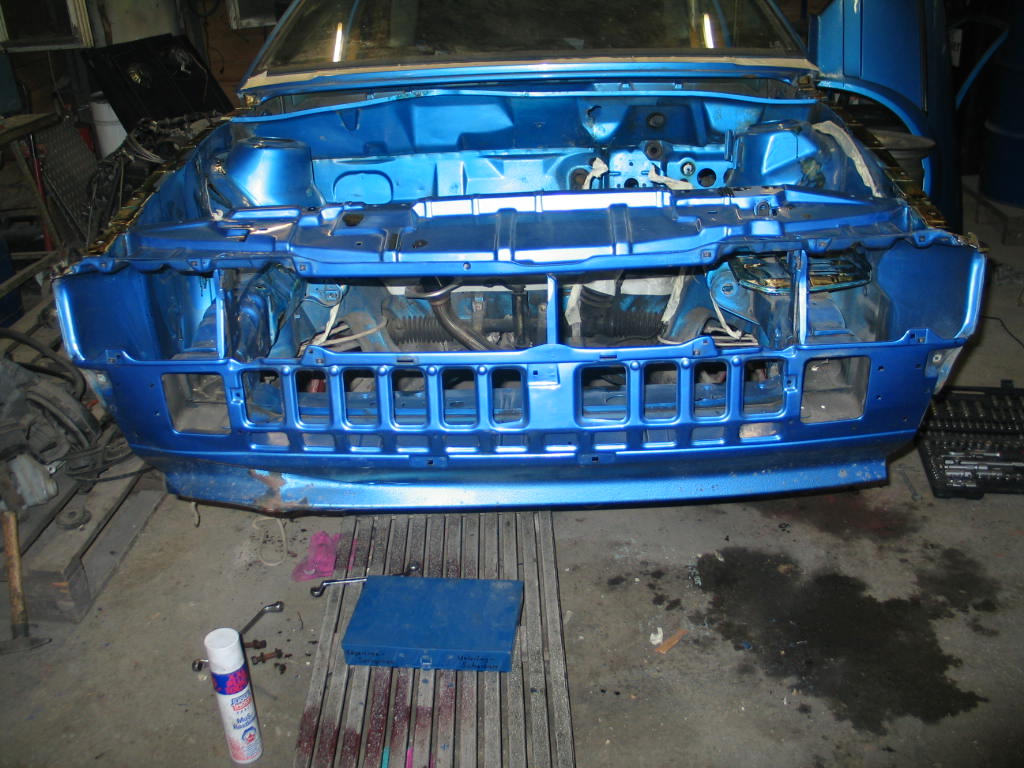

AW: Mein 83 GTS Komplettumbau

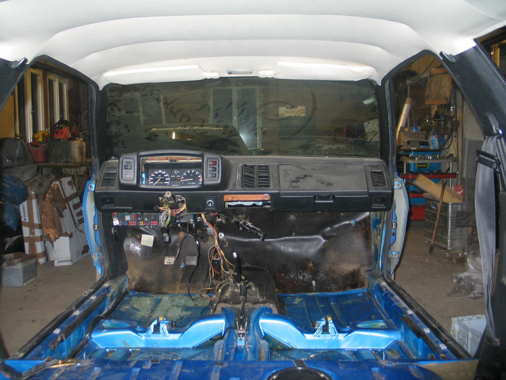

Nach dem ich mir dann einen genaueren überblick machen wollte entschloss ich mich den wagen bis auf die Karosse zu zerlegne nicht das irgendwo noch eine überraschung auf mich warten sollte ........

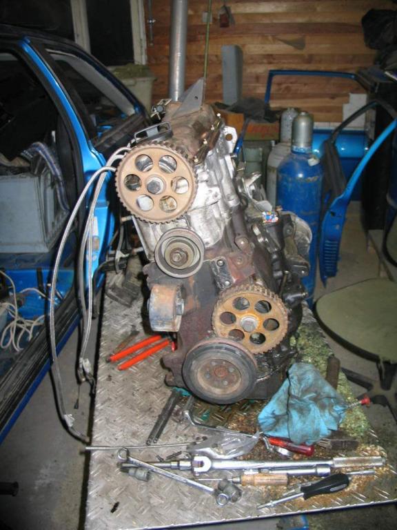

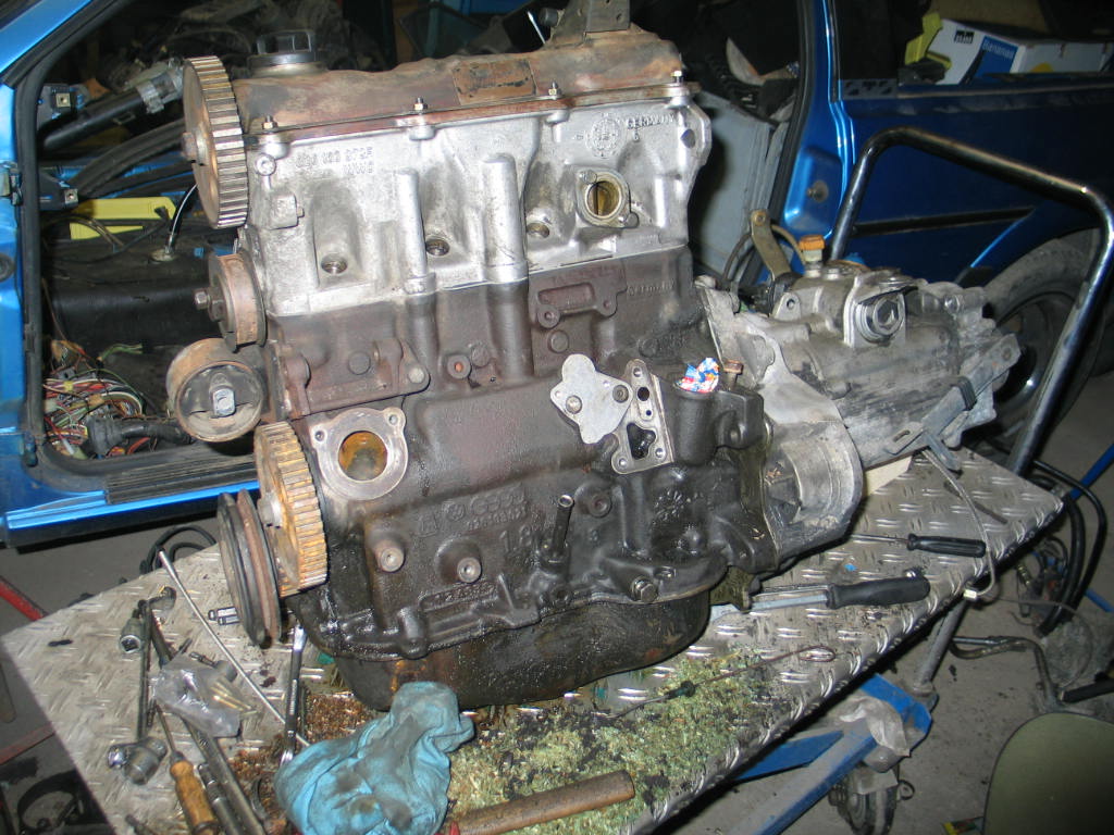

Der alte antrieb mal schauen was man noch brauchen kann ......
war leider nicht mehr viel

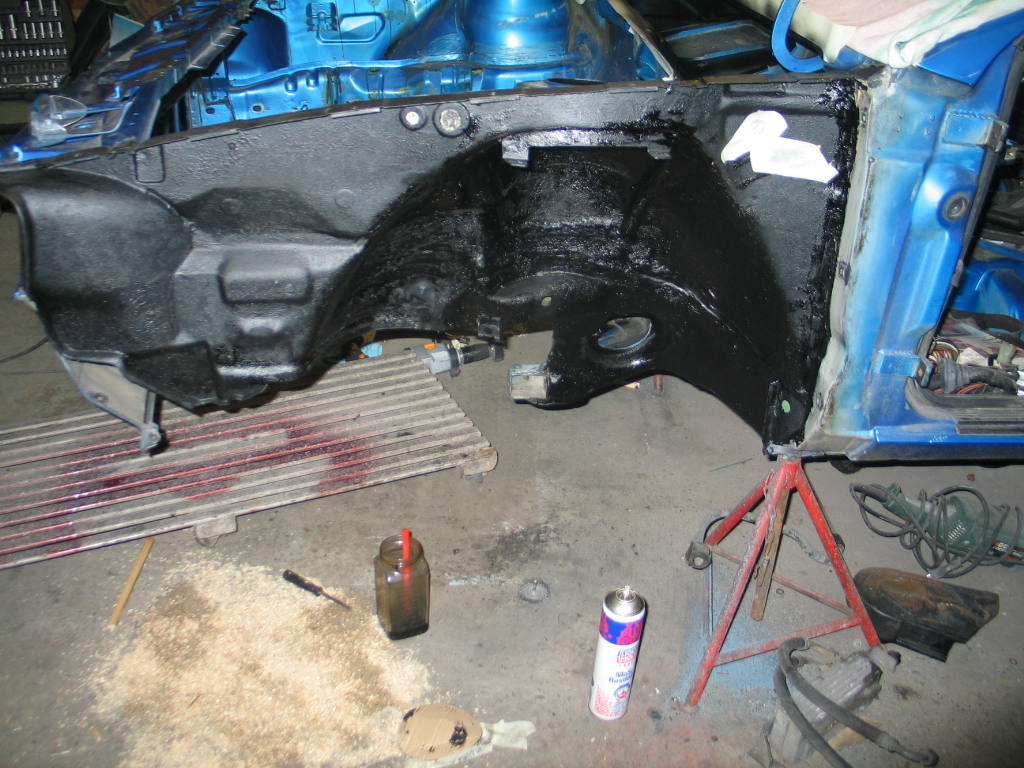

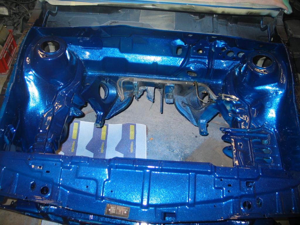

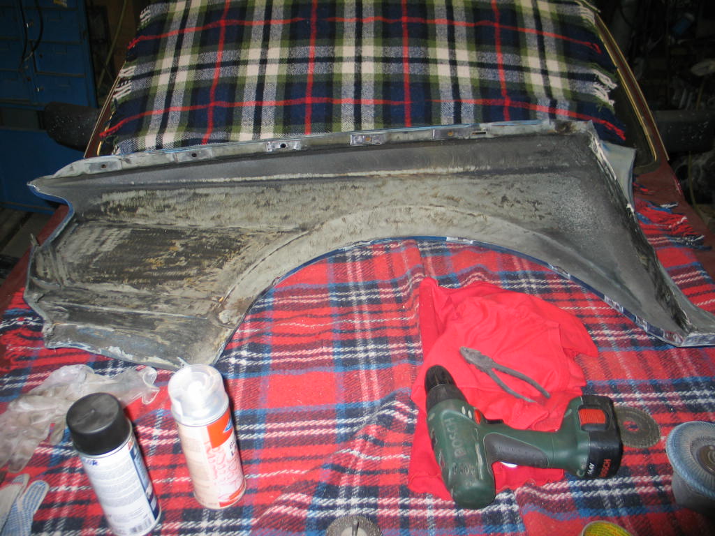

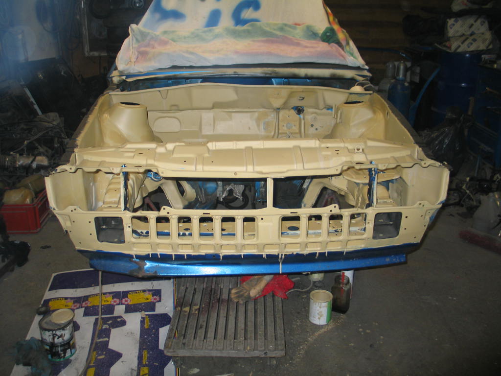

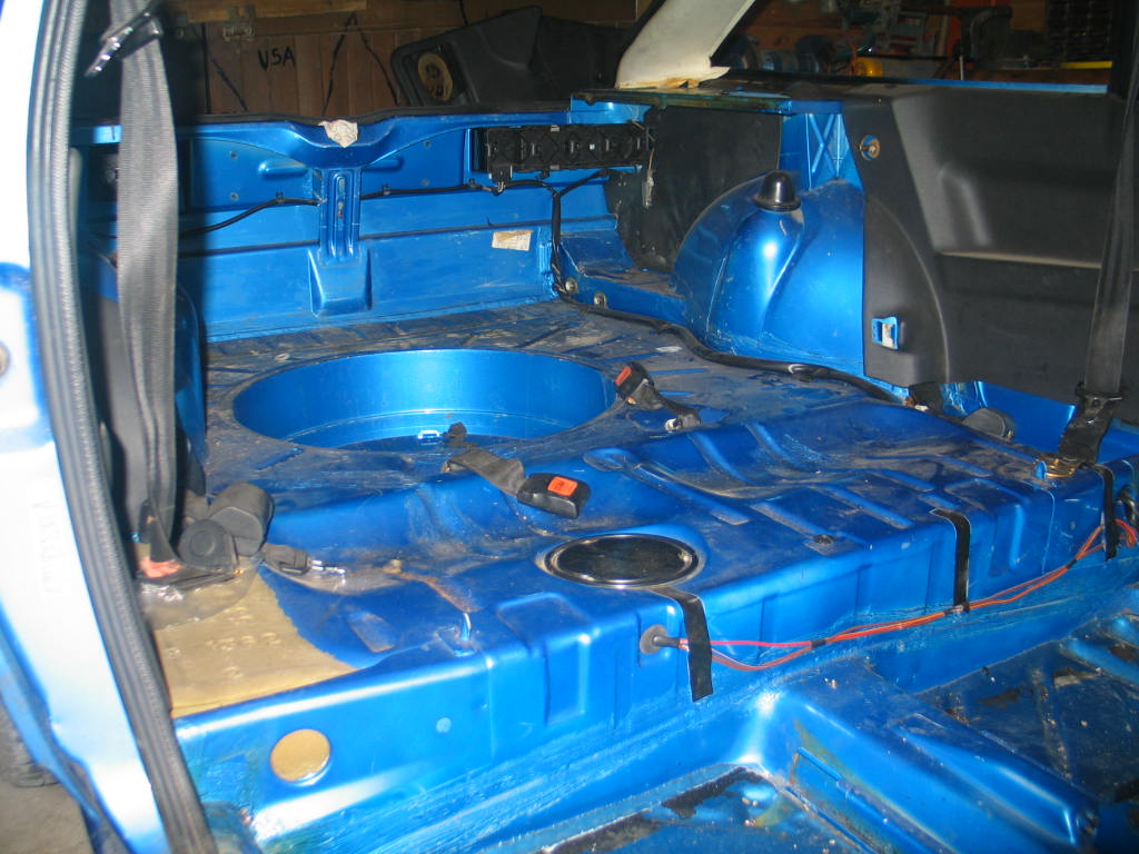

So jetzt geht es an den wiederaufbau ...

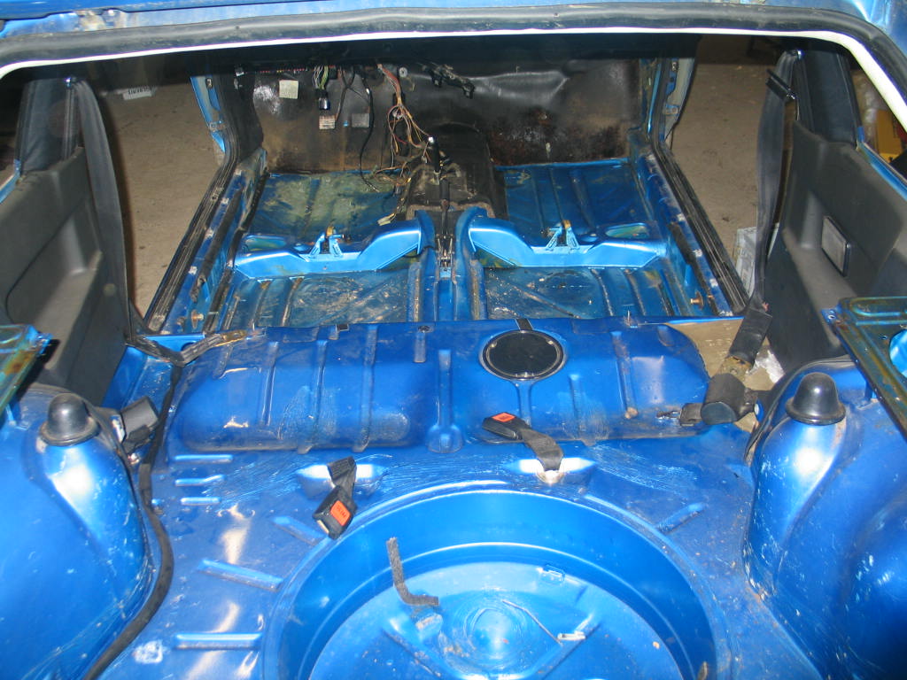

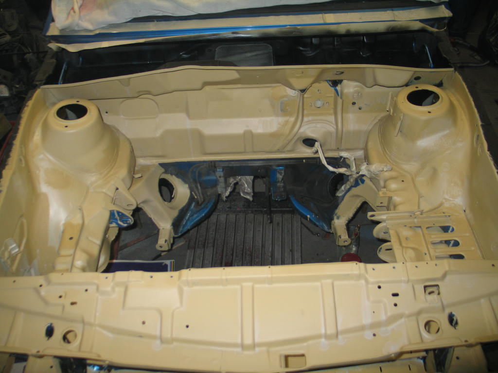

der komplette unterboden wurde abgeschliffen (fast 2 Wochen arbeit und unzählige Dratbürsten wurden verbraucht) und dann fand ich IHN den gemeinen ROST, aber ich hatte glück es waren nur 2 Löcher ca. euro stück groß genau an der Hinterachs aufhängnung. darauf ihn 2 neue einschweißbleche besorgt und die Braune pest großzügig rausgeschnitten. Mein kollege hat sie mir dann wieder eingeschweist (DANKE MARCUS)
auf den bildern sieht man das die radläufe und er Motoraum erst grundiert und dann mit 3-4 schichten unterbodenschutz behandelt wurden.

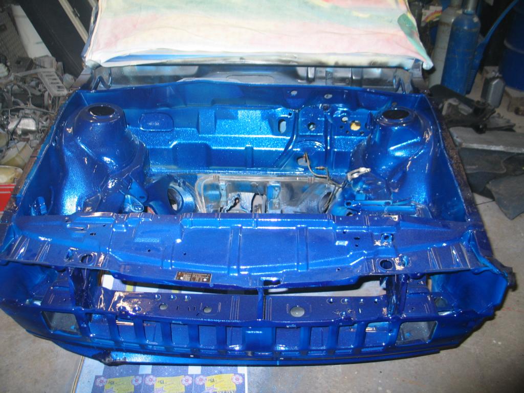

Endlich kommt Farbe ins spiel es war zwar erst eine Bierlaune aber ich find der Lack ist der Hammer und es ist mal was anderes

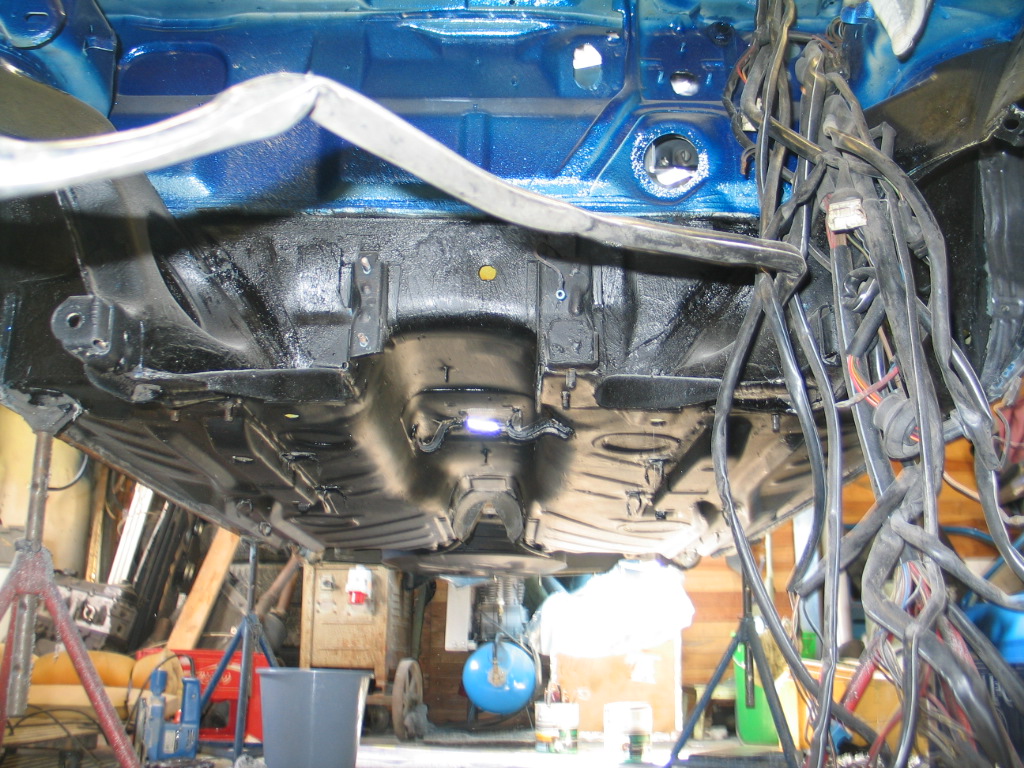

so hier noch die Bilder vom Unterboden das war aber nach der 1. Schicht unterbodenschutz

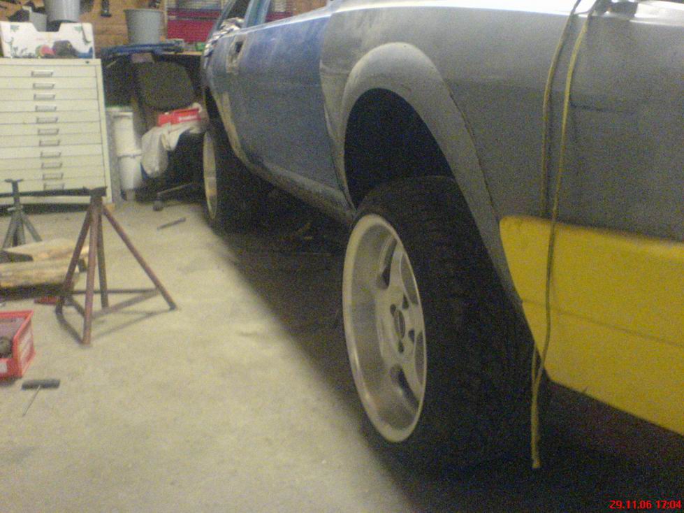

meine Felgen 9x 16 et 35 mit 215/ 40 ZR16 vorne mit 10mm platten und hinten mit 25 mm platten

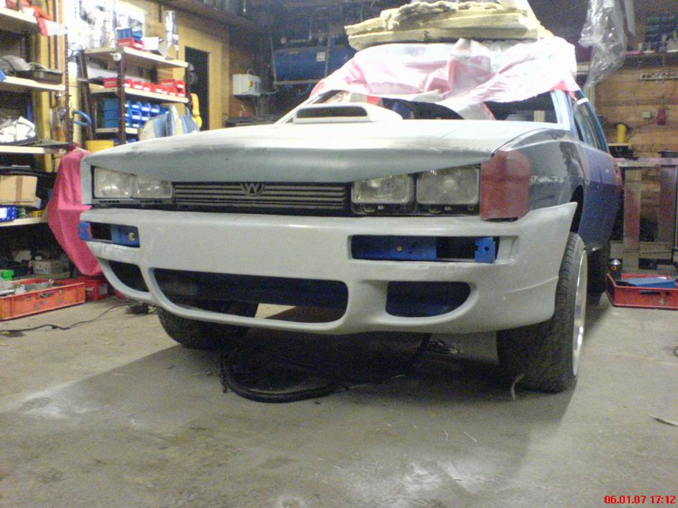

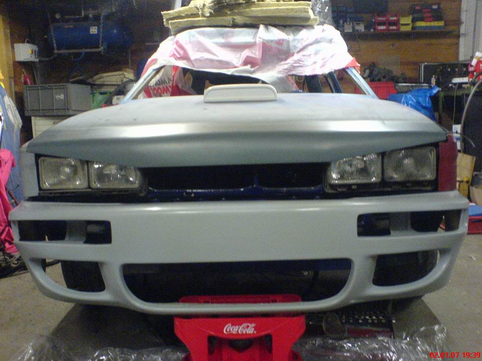

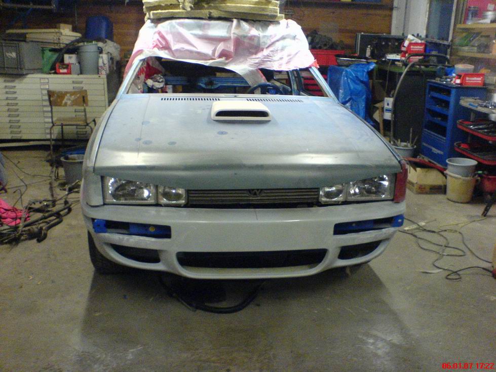

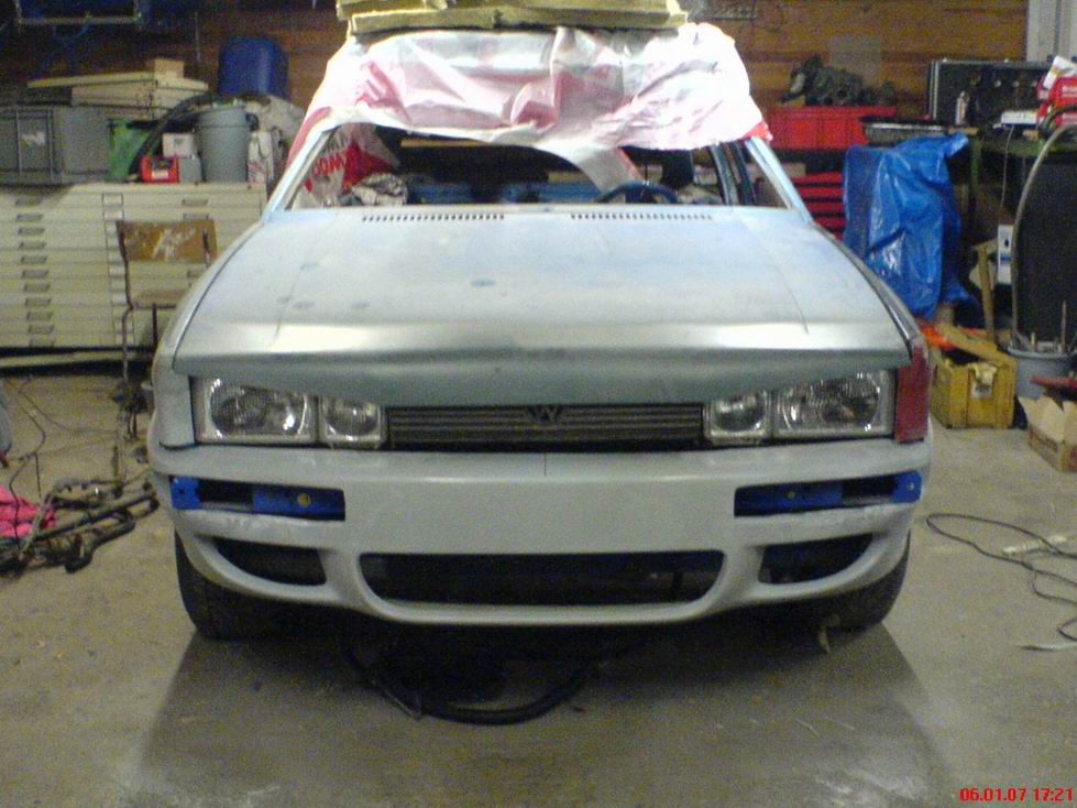

Nach dem ich meinem Rocco ein anderes gesicht geben wollte habe ich lange rum gespielt Rieger und Zender waren für mich zu "normal" so kam es dann dazu das sich eine Audi 80 RS4 Stoßstange an den Rocco verirrt hat. auf den bildern war mir nur noch nicht klar was für Scheinwerfer ich nehmen soll aber das steht mittlerweile auch fest hab mich für ImPro Corrado scheinwerfer entschieden (danke noch mal an BremRocco für die Bilder)
