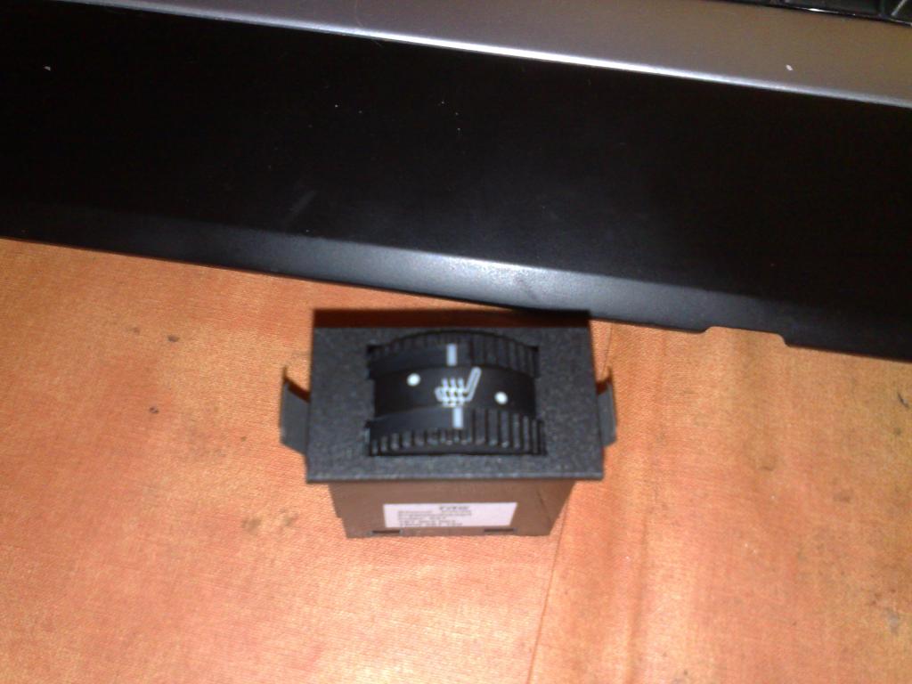

Hier ist endlich mein Schalter

Danke fürs Bild, aber das ist ja der gleiche Schalter, den ich auch habe.
Welcher soll dann unters Armaturenbrett kommen?
Schön langsam blicke ich nicht mehr durch, was das für ein Kabelbaum sein soll.
Gruß, Peter
Gruß, Peter

Ja ka.Nur der Kabelbaum selber sagt,dass der Stecker unters Amaturenbrett soll.
Aber ich werde es jetzt so machen.
Ich werd den Stecker vom Schalter einfach verlängern.Auch,wenn ich da 5 Kabel oder so verlängern muss,damit der in die Mittelkonsole wandert.

Staatsfeind Nr.1 hat geschrieben:Hier ist endlich mein Schalter
gibt es den schalter noch bei vw
also der kommt jetzt rechts in die mittelkonsole (oder links)
und welcher kommt links rein (ist ja noch was frei)
und was kommt in das armaturenbrett
sitzheizungskabelbaum hab ich schon gefunden, und heitzmatten
hab ich vom passat 35i B4 die sind ausgereifter als die vom scirocco.
die vom scirocco zerlegen sich ja regelrecht selber
