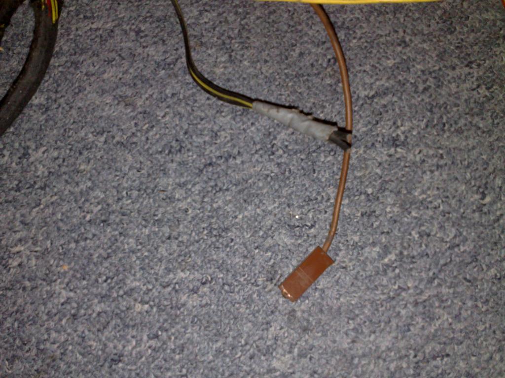

Moin Luete,

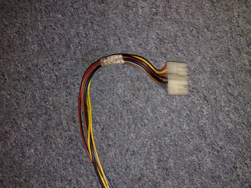

endlich nach langer suceh habe ich anch 4 Wochen Lieferzeit meinen Kabelbaum für meine Sitzheizung bekommen.
Nun meine Frage.Wie wird der angeschlossen.
Es ist klar die beiten breiten Stecker sind für die Sitze.

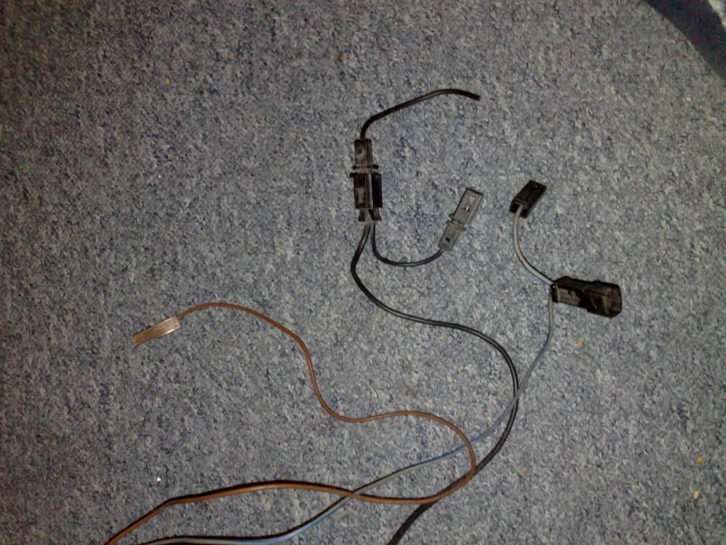

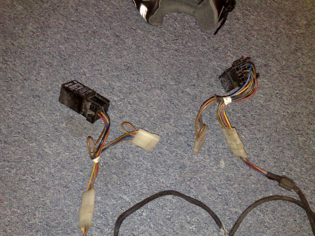

Aber dann gehts los.Ungefähr in der Mitte des Kabelbaums habe ich zwei Gelb/Schwarze Kabel,welche abgeschnitten sind und ein braunes Kabel mit einem Stecker dran.
Wenn ich dann ganz zum anfang gehe habe ich einen breiten weißen stecker dran.Kann man sich vorstellen wieder Stecker fürs Mainboard vom Netzteil.
Dann ist da ein blau/graues Kabel mit ienem Stecker.Ein schwarzes Kabel mit einem Stecker.Aus diesem Stecker geht ein schwarzes Kabel zu einem nochmal so einen gleichen stecker.
Und dann habe ich auch noch ein braunes kabel.
Fotos stelle ich auch noch rein.
Die beiden Schwarzen Stecker kann ich mir vorstellen sind für die Regler der Sitzheizung,welche ich mir noch bei VW bestellen muss.Vielleicht kann mir ja einer die Teilenummern posten.
Wenns geht am besten so genau wie möglich beschreiben.Vielleicht hat ja auch einer Bilder für mich.

AW: Nach Langem warten ist er endlich da.Kabelbaum Sitzheizung
Hallo!
Habe mal im Stromlaufplan nachgesehen. Da ich in meinem 16V ja auch eine originale Sitzheizung im Ledergestühl eingebaut habe, kann ich Dir folgendes sagen:
Der Kabelbaum, den Du hast, ist SICHER nicht von einem Scirocco, sondern eher von einem Golf oder ähnlichem, da andere Kabelfarben und andere Steckergehäuse.
Der weisse Stecker im 4. Bild (14-polig) kommt NICHT an ein Mainboard oder ähnliches, da keines vorhanden ist. Es kommt an den Sitzheizungsschalter, der in der Mittelkonsole versenkt wird. Teilenummer 161 963 563, Preis ca. 70 - 80 Euro!!! Habe ein Bild vom Einbauort in der Mittelkonsole beigefügt. Wenn Du diese umdrehst, sieht man genau die Sollbruchstelle.
Das braune Kabel ist auf jeden Fall Masse, kommt an den Massestern neben de ZE.
Das schwarze Kabel kommt an den Einzelstecker G3, rückseitig der ZE. Dieser Stecker wird über die Sicherung S12 (15A) abgesichert. Einzelstecker G1 kann man auch nehmen, macht keinen Unterschied, da beide innerhalb der ZE verbunden sind.
Die beiden Relais kommen in den Schacht unter den Sitzen, da sind aber normalerweise so dreieckige Schaumstoffteile mit Freiraum für das Relais dabei, damit nichts klappern kann. Muss man halt mit Schaumstoff improvisieren. Niemals so einfach reinlegen!!!
Wenn Du mir sagen könntest, wohin die abgeschnitten gelb/schwarzen Kabeln gehen, kann ich Dir sicher mehr sagen.
Bei Interesse kann ich Dir auch den kompletten Stromlaufplan per Mail zusenden. (PDF, ca. 1,1MB)
Gruß, Peter

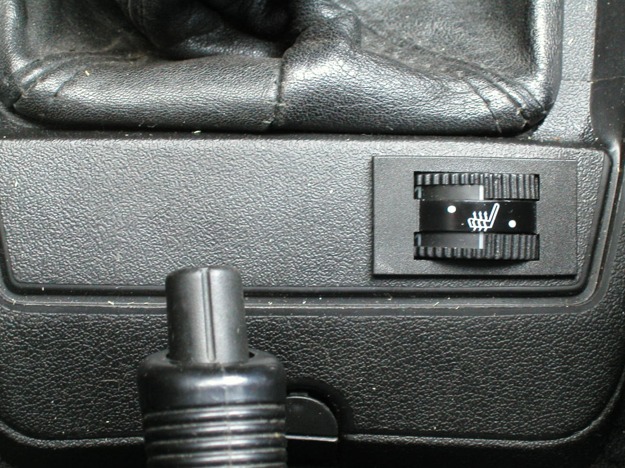

- Schalter.jpg (124.74 KiB) 1336 mal betrachtet

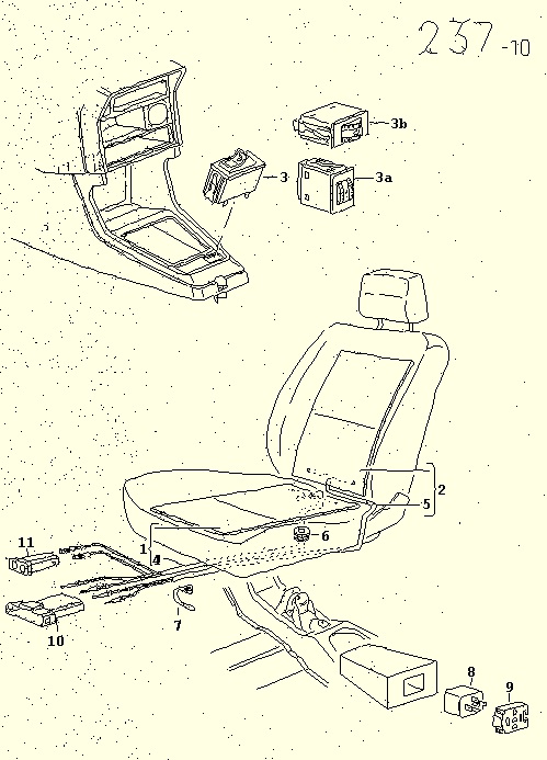

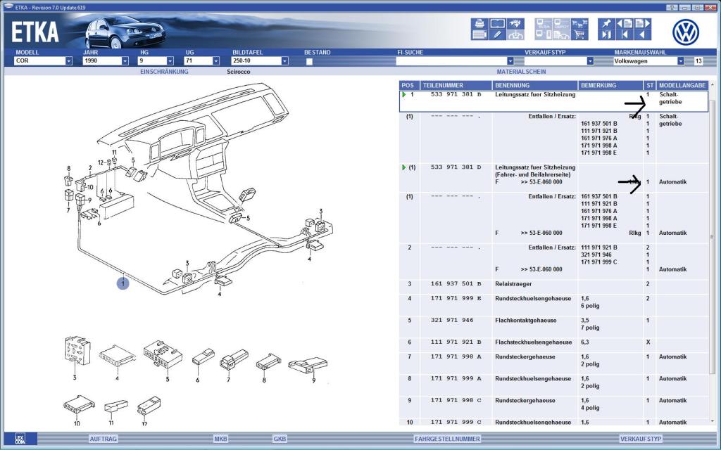

Also ich hab im Etka nachgeschaut unter Scirocco Baujahr 1990 und da is genau der Kabelbaum wie ich ihn habe abgebildet.
Ich meinte auch nur so in der art.Ich weiß ja,dass es kein mainboard im Auto gibt.
Wie erkenne ich denn den einzelstecker G3???Muss ich dafür den Sicherungskasten abschrauben oder wie?
Ja der Stecker kostet 70€ und laut ETKA ist ein Schalter unterm Amaturenbrett und einer in der Mittelkonsole.
Aber ich muss den ja nicht unters amaturenbrett setzten kann ja auch die Kabel verlängern und den in die Mittelkonsole setzten.Nur von der länge her kommts halt hin,wenn ich den quasi "verlege",so wie er auf dem bild ist.
@vwsciroccogtx16v:wenn du das etka aufm pc hast,dann geh mal so vor
Modell:Cor
Jahr:1990
HG:9
UG:71
Bildtafel 250-10
so sit mein kabelbaum aus,nur dass ich halt nicht das kabel zur mittelkonsole habe.Aber es ist definitiv einer vom Scirocco.
Ich weiß nur,dass die beiden Gelb/Schwarzen Kabel aus richtung relaiskommen.Hab den Kabelbaum jetzt nicht hier.
Ich hab auch zweimal Masse.Einmal den du beschrieben hast und einmal in der mitte vom kabelbaum

Hab nochmal nachegschaut.
Es gibt zwei Kabelbäume ;)
Einmal für Schaltung Teilenummer:533 971 381 B Sitze über einen Schalter steuerbar
und einmal für Automatik Teilenummer: 533 971 381 D Sitze getretnnt Steuerbar.
Jetzt können wir uns streiten,wer welchen hat

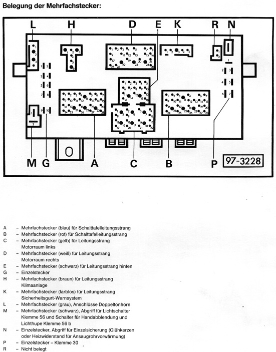

Habe mal ein Bild von der Steckerbelegung der ZE beigefügt.
Also dass ein Scirocco 2 Schalter für die Sitzheizung hat, habe ich noch nie gesehen. Ich vermute trotzdem, dass dein Kabelbaum von einem Corrado ist.
Meiner hat einen Schalter, damit kann man aber beide Sitze getrennt regeln. Oberer Regler Fahrerseite, unterer Beifahrerseite.
Auf dem 2. Bild kann man übrigens gut die vorher angesprochenen Schaumstoffdreiecke sehen, wohin die kommen sollen bzw. wie das aussieht.
Habe gerade deine neue Antwort bemerkt. Also muß ich die 3. Version davon haben, die ich sonst auch immer gesehen habe.
Gruß, Peter

ALso kann ich von hiten an G3 rangehen??Habe ich dann dauerplus oder zündungsplus?
Dann ist G1 genauso wie G3??Dann könnte ich ja theoretisch mit meinen elektrischen Fensterhebern an G1 gehen.
Aber ist ja auch egal.Jetzt weißt du,dass ich den richigen habe ;)

Ja, ist so. G1 = G3. Diese Kontakte sind Zündungsplus. Original ist die Belegung: G1=elektr. Fensterheber, G3=Sitzheizung.
Dein Bild kenne ich, da ich ja auch den Onkel habe.
Trotzdem verstehe ich immer noch nicht, welcher 2. Schalter da unter dem A-Brett angeschlossen werden soll.
Habe bis jetzt immer nur den einen in der Mittelkonsole gesehen. Lasse mir aber gerne was neues sagen.
Gruß, Peter
