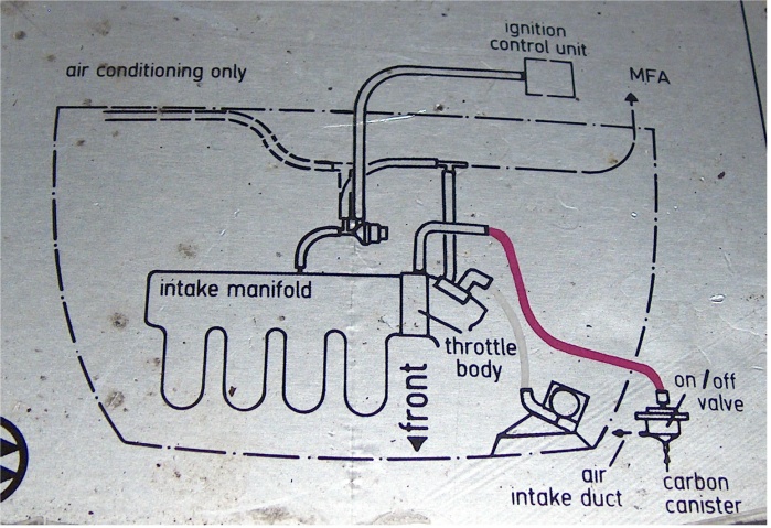

hallo,
hab auch den JH auf 16v PL umgebaut,
Aktivkohle zeugs hab ich drinn gelassen.
Drosselklappe hat wenn sie vom PL ist einen unterdruckanschluss an der rückseite.
Mitm Kabelbaum ists leichter wenn du den vom scirocco nimmst, bekommst du sicher hier im forum.
den vom golf müstest du ja an allen enden verlängern, wenn ich das richtig in erinnerung habe, hab damals auch nen golf motor verwendet.
Den MKB hab ich zuerst auch nicht gefunden, sieht man auch recht schwer wenn die ansaugbrücke schon drauf ist, probiers mal mit nen kleinen spiegel.
foto hat ja eh schon jemand rein gestellt.
MFG Philipp
unterdruck 16V.jpg (158.97 KiB) 435 mal betrachtet

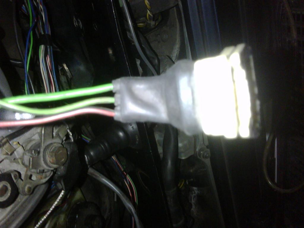

hallo peter,hat jetzt n paar tage gedauert bei mir!!
also hab fast alle gefunden,außer den von der zigarre!!ich hab nur noch nen 3 poligen !
weißer stecker grün, grün/schwarz,schwarz/ rot hier mal n bild
wobei das oberste grün ist ,und das mittlere schwarz/grün,
ich bin am verzweifeln!!!![
84peter
Beiträge: 396
Registriert: Mo 16. Feb 2004, 00:36
Wohnort: Stuttgart
AW: 16v umbau und kabelwahn
Beitrag von 84peter »
Hm,
ich schau morgen nochmal vielleicht hab ich mich ja mit den Farben vertan.
Was mir damals bei meinem Umbau passiert ist, ich hab glaub Klopfsensor und Zigarre vertauscht, also die Stecker (beide Dreipolig). Schau das mal nach ;-) .
Evt. kann es auch sein das ich halt nen anderen Kabelbaum hab als du weil dreipolig wär ja richtig.
Peter
