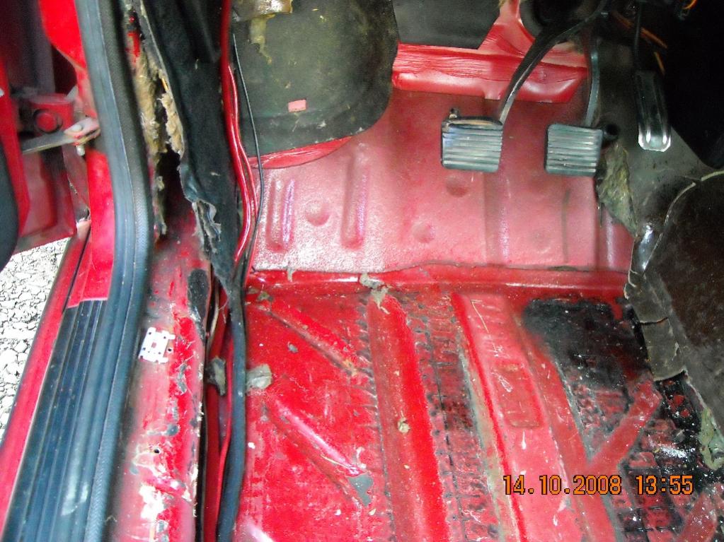

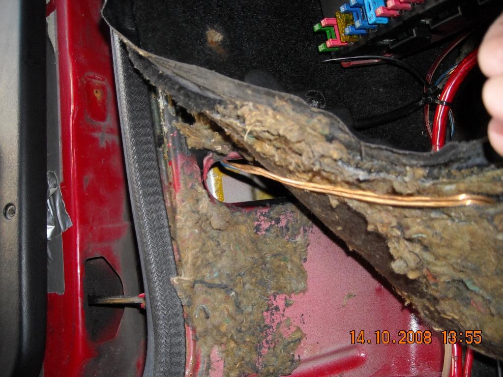

Boahr ich bin jetzt immer noch nicht wirklich weiter.
Hab zwar den ganzen Teppich raus und weiß jetzt wo das Wasser her kommt, nur nicht wie es dahin kommt.
Das Wasser kommt irgendwie in den Zwischenraum(siehe Bild) und dann wird durch das Loch der Teppich nass und die ganze Suppe läuft runter.
Kennt das Problem schon jemand?
Ich werd bald mal zu ner Hebebühne fahren und mal die Innenverkleidung vom Radkasten abmachen, um den Abfluss zu überprüfen.
Oder kann/muss ich das anders machen?
MfG DanielX
MfG DanielX

- elger
- Beiträge: 1773
- Wohnort: Atzelgift
AW: Wasser im Fussboden Fahrerseite.
Hast du nen Schiebedach?
www.bückstabü.de
http://www.altautotreff.de
