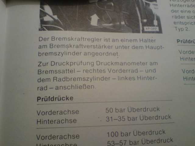

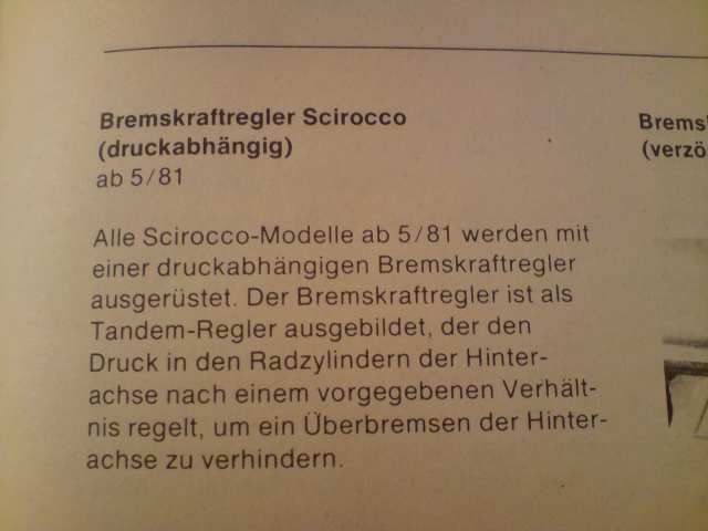

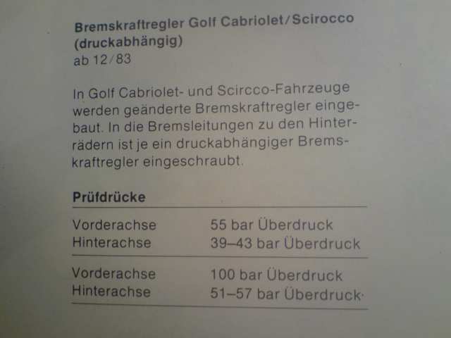

Gut wir sind uns beide ja anscheinend einig wenn Bremskraftregler, dann 17er, oder?
Also ich muss in eine Richtung meine Aussage ändern, alle Scirocco ab 5/81 haben den druckabhängigen Bremskraftregler. Und hier ein Nachweis aus einem original VW-Leitfaden, ich denke du hast so etwas auch?
Also im original VW Leitfaden heißen auch die druckabhängigen BREMSKRAFTREGLER.
Als Altagsfahrzeug fahr ich einen 320 touring (2006), bei der Bremsleistung fahr ich dir bestimmt nicht ins Auto :lol:
Muss ich noch jemanden von VW fragen, oder reichen die Bilder ;-)

Bremsanlage: für Fahrzeuge mit Bremskraftregler (Scirocco siehe unten druckabhängig ab 5/81)
Wobei ich meine Aussage an Hand von VW Unterlagen beim Scirocco auf 5/81 ergänzt habe. Kannst du also etwas weiter oben anschauen (Beitrag Nr.16), da steht ab diesem Datum beim Scirocco druckabhängiger Bremskraftregler verbaut, also 17er.
