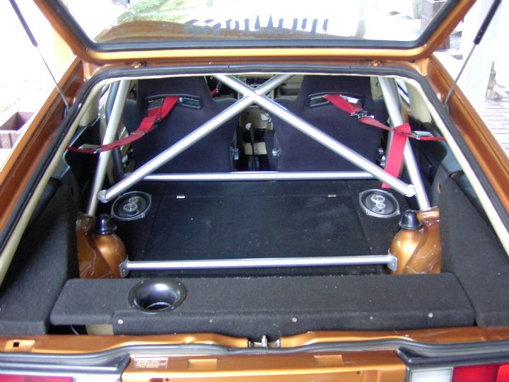

Re: Innenraumausbau Überrollbügel
Moin!
Vielleicht kann das Bild ein wenig zur Inspiration beitragen.
So hat es der Erbauer meines damaligen "Goldi´s" gemacht.
Leider sind viele Bilder bei einem Festplattencrash draufgegangen.
Jackpot
- Beiträge: 7
- Registriert: Fr 19. Sep 2025, 21:13
Danke
Das hilft schonmal. Nur die basskiste werde ich in die reserveradmulde bekommen müssen.
