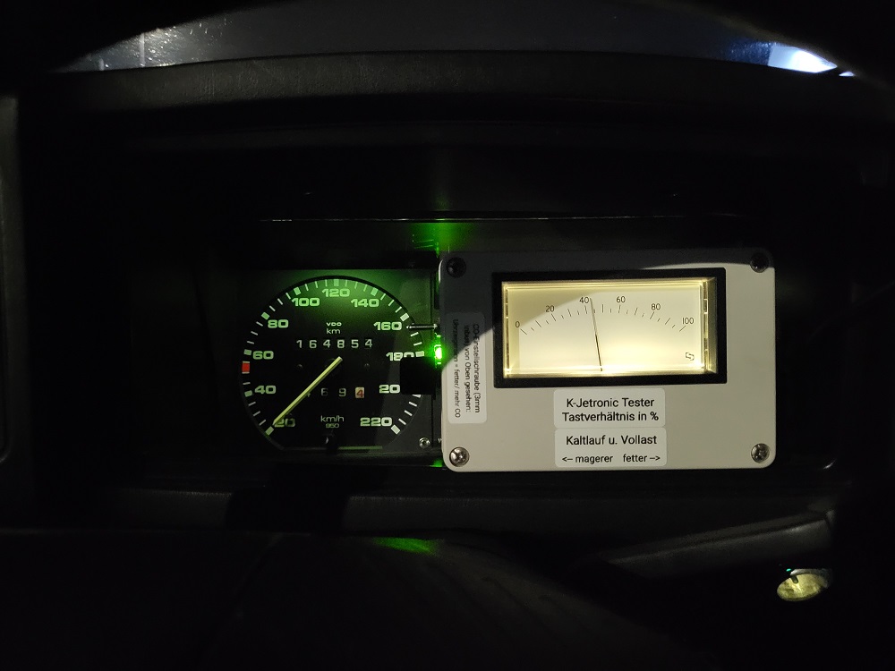

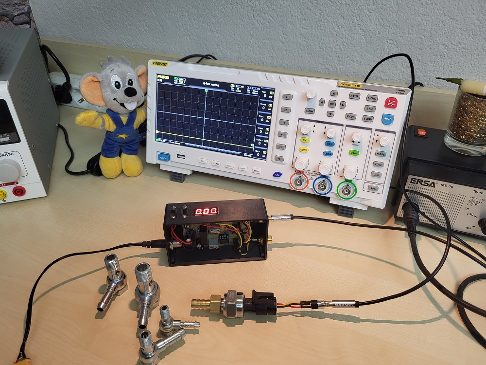

Nachdem ich ein bisschen Messequipment installiert habe, hatte ich natürlich Ruhe und der Fehler trat nie auf. Bis auf heute. Nach der Arbeit gestartet und läuft wie nen Sack Nüsse, keine Leistung und Aussetzer. Kraftstoffdruck bei 5 Bar, aber Tastverhältnis bei 0%. An Lambdasondenstecker von Steuergerät gemessen: 0,5V. Viel zu wenig. Dann hab ich nach dem Relais gesucht, welches das Steuergerät versorgt. Und siehe da, kaum das Relais berührt, lief der Motor normal. Am Kabel gezogen und wieder schlechter Motorlauf.
Relais ist von innen vergammelt, sieht nach Wasssereintritt aus. Steckkontakte sehen nicht besser aus. Konnte das Relais provisorisch richten, aber werde das alles neu machen.
Wegen schwer beschaffbarem Relais 26 (durch Relais 200 ersetzt) werde ich aber auf zwei 08/15 Relais umbauen. Jetzt muss ich mein Oszilloskop nicht mehr spazieren fahren ;D

Ihr werdet es nicht glauben, aber die Fehlersuche geht weiter...
Ich war mal wieder mit nem Kumpel unterwegs zum besagten Ziel aus dem ersten Post. Und genau an der selben Stelle(!) wie vor einem halben Jahr hatte ich wieder keine Leistung.. Hatte sich aber wieder gefangen und wir haben noch über Erdmagnetfelder und schwurbelkram gescherzt. Nach dem 3 tägigem Aufenthalt sind wir während des Rückwegs min. 4 mal liegen geblieben, konnten einige Kilometer auf dem Standstreifen rollen, bis sich der Motor wieder berappelt hat. Auf den Bundesstraßen richtung Heimat auch glück gehabt, nichts los und konnten/mussten zwischenzeitlich mit 30km/h zwischen den Dörfern rollen.
Benzindruck am Filter war konstant bei 4,8 bis 5 Bar, auch während des besagten Problems. Tastverhältnis konnte ich nicht testen, das Messgerät war schon ausgebaut, dachte ja ich hab den Fehler behoben.
Was ab und zu geholfen hat: In N schalten und bis kurz vor Begrenzer (ich weiß, assi., aber hat oft geholfen). Und komplett stehen bleiben und 300km von zu Hause will man keinen gelben Engel holen, man tut was möglich ist um weiter zu kommen, muss ja auch zeitig an die Arbeit).
Mal lief der Motor völlig normal, mal halbe Leistung, mal 1,5 Zylinder mit 20km/h vmax am laufen und Geknalle aus dem Auspuff. Im Stand geht er dann übrigens aus.
Wassertemp war völlig im bekannten und normalen Bereich, Öltemp ging so gar runter von 94 auf 88°C
Für so simple Technik bin ich verwundert, was so schieflaufen kann. Gefühlt hatte ich bei 140km/h bzw. >4000U/min nie Probleme bekommen. Nur nach dem Abbremsen/vom Gas gehen ging dann nichts mehr. Mal keine Leistung, mal das gleiche mit gebrodel /dumpfes geknalle im Endtopf.
Das weggegammelte Relais wurde vorher getauscht und ich habe neue Flaschsteckhülsen in den Relaishalter gecrimpt. Mit hochwertigen Hülsen und einer Crimpzange, die mehr kostet als ein Austauschmotor für den `rocco. Bin ja Elektroniker und kann das eigentlich, hoffe ich.
