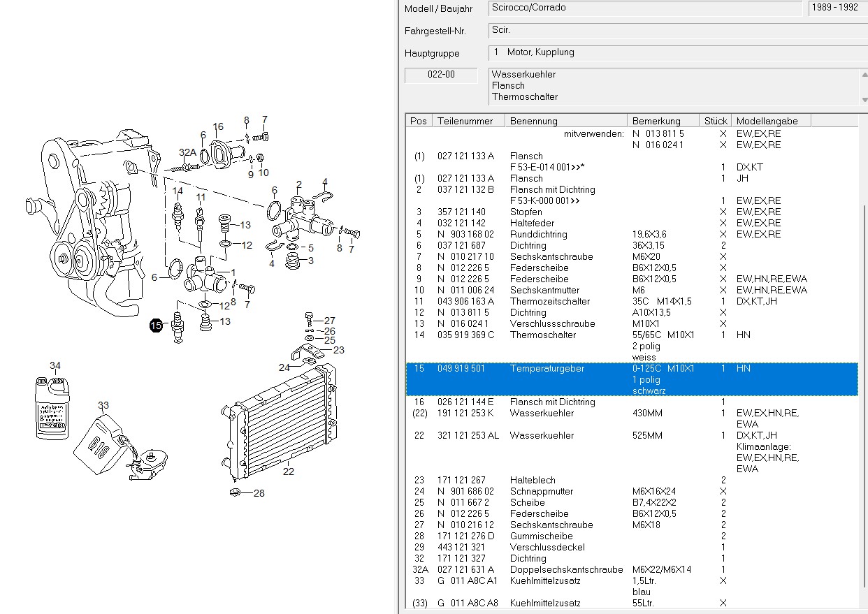

Mir fällt nur noch ein Temperatursensor ein. Sitzt im Flansch vorn am Kopf, schräg unterhalb des Thermozeitschalters.
Mein ETOS kennt den Fühler leider nicht. Es sollte die Nr. 15 sein, bei meinem JH ist er aber 2-Polig. In den Stromlaufplänen finde ich auch keine Verbindung zwischen dem Temperaturfühler und dem MSG. Die Kabel laufen aber eindeutig zum Kabelbaum MSG (nicht gemessen).
Für sachdienliche Hinweise wäre ich sehr Dankbar. :grins: :grins:

Hi Senior, Ich hab da auch nen 2Poligen Schalter. Das im ETOS ist nur ein Temperaturfühler. Passt demnach nicht zu den verbauten Teilen. Sieht eher so aus, daß die 14 der richtige Schalter ist, aber in der Zeichnung sitzt der am falschen Stutzen und man weiß nicht, ob 55°C/65°C die richtigen Schaltwerte sind. Hilft wohl nur nachschauen.
Ich hab mal in den Stromlaufplan für den JH 70 KW/95 PS im Scirocco geschaut. Dort ist ein Stromversorgungsrelais für J21 angegeben. Es befindet sich auf dem Relaissteckplatz 20 (2. Relais, oberste Reihe) J21 ist das Steuergerät für die Lambdaregelung und ist das Gerät im Wasserkasten. An diesem ist auch der Thermoschalter für die Lambdaregelung angeschlossen. Die Anschlußfarben sind braun/rot Anschluß 17 vom Steuergerät und braun/weiß gegen Masse. Wenn das die Farben an Deinem Stecker am besagten Bauteil sind, ist das auch der Stecker. Bei mir war an den Steckern ordentlich Grünspan.
Ist natürlich eine ungünstige Stelle, um den Schalter auszubauen und da nach der aufgestempelten Nummer zu schauen. Aber in den VW-Teilelisten ist wohl immer nur der Fühler an der Stelle drin. Vllt. hilft das ja trotzdem.

1. Der Temperaturschalter (14) ist im ETOS nicht für den JH aufgeführt, nur für MKB HN (1,6L/75PS).
EDIT: Für den JH ist die TN für dem Thermoschalter 027 919 369B. Schwierig zu finden und nennt sich "Thermoschalter für Lambdasonde" für Fahrzeuge mit K-Jetronik. Im Schaltplan als F58 bezeichnet, bei meinem Schaltplan jedoch nicht in der Legende aufgeführt. Funktion: Bei kaltem Motor (unter 17 Grad) schließt der Thermoschalter und die Lambdaregelung wird außer Kraft gesetzt, wie beim Betätigen des Vollastschalters oder Abziehen der Lambdasonde. Ab ca. 45 Grad öffnet der Schalter und die Regelung tritt in Funktion.
