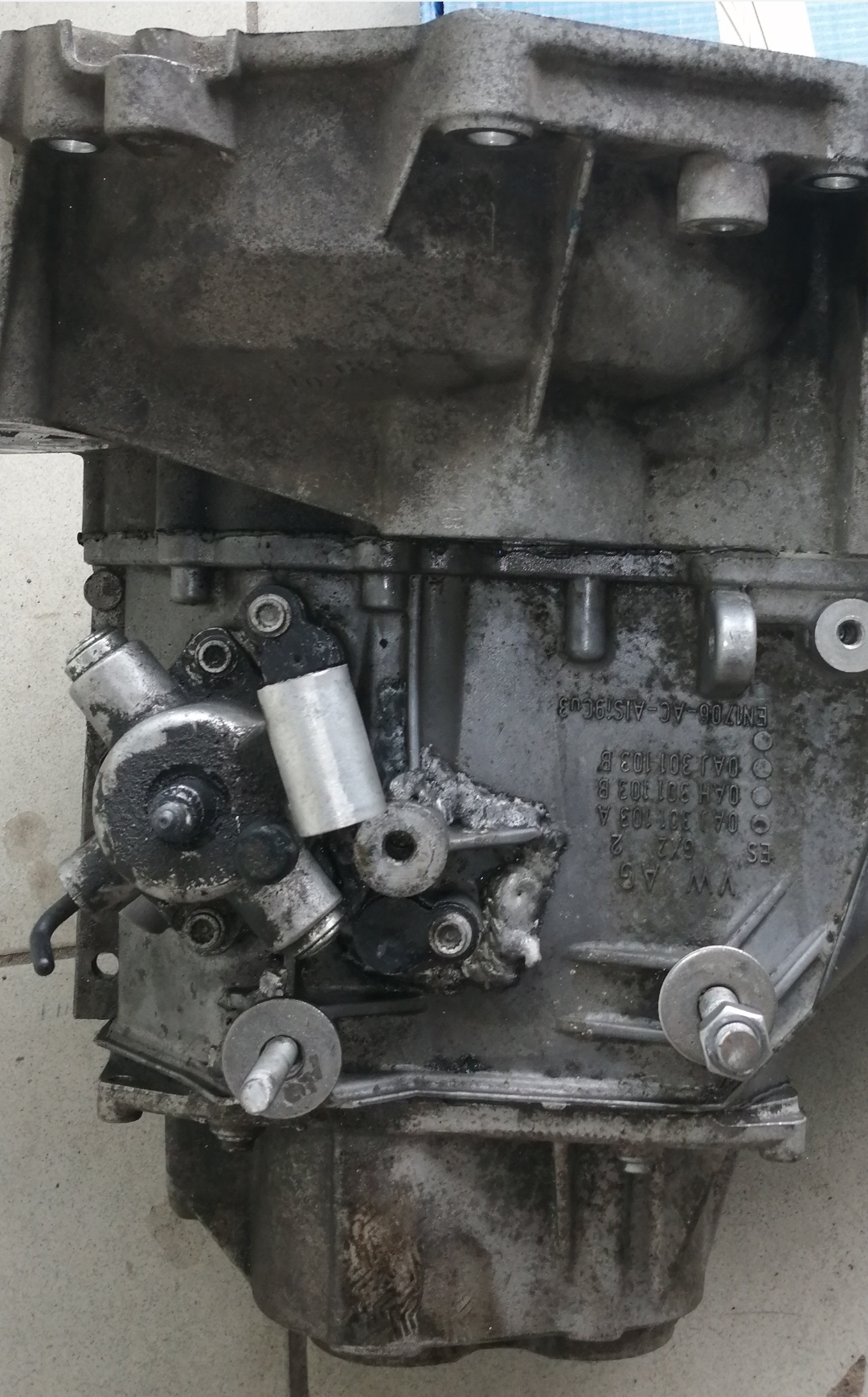

Getriebe & Kupplung sind drin. Echt verrückt, was die da geschweißt hatten... Aber seht selbst 😎💪

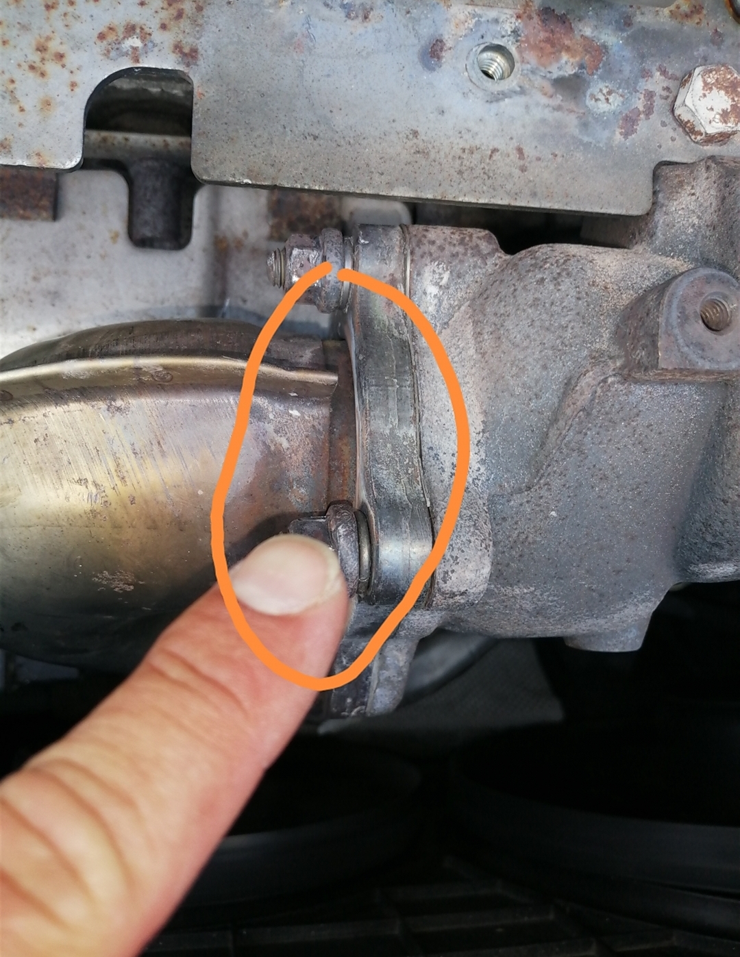

Natürlich durfte auch der nächste Fehler nicht fehlen.... Dadurch das die Jungs unten den Abgasstrang demontiert und montiert hatten, ist oben das Blech am Turbo verrutscht und der Scirocco hat sich angehört wie eine Blechbüchse 🤪💥 Hab ich wieder gerichtet und wieder etwas gelernt... 😆
