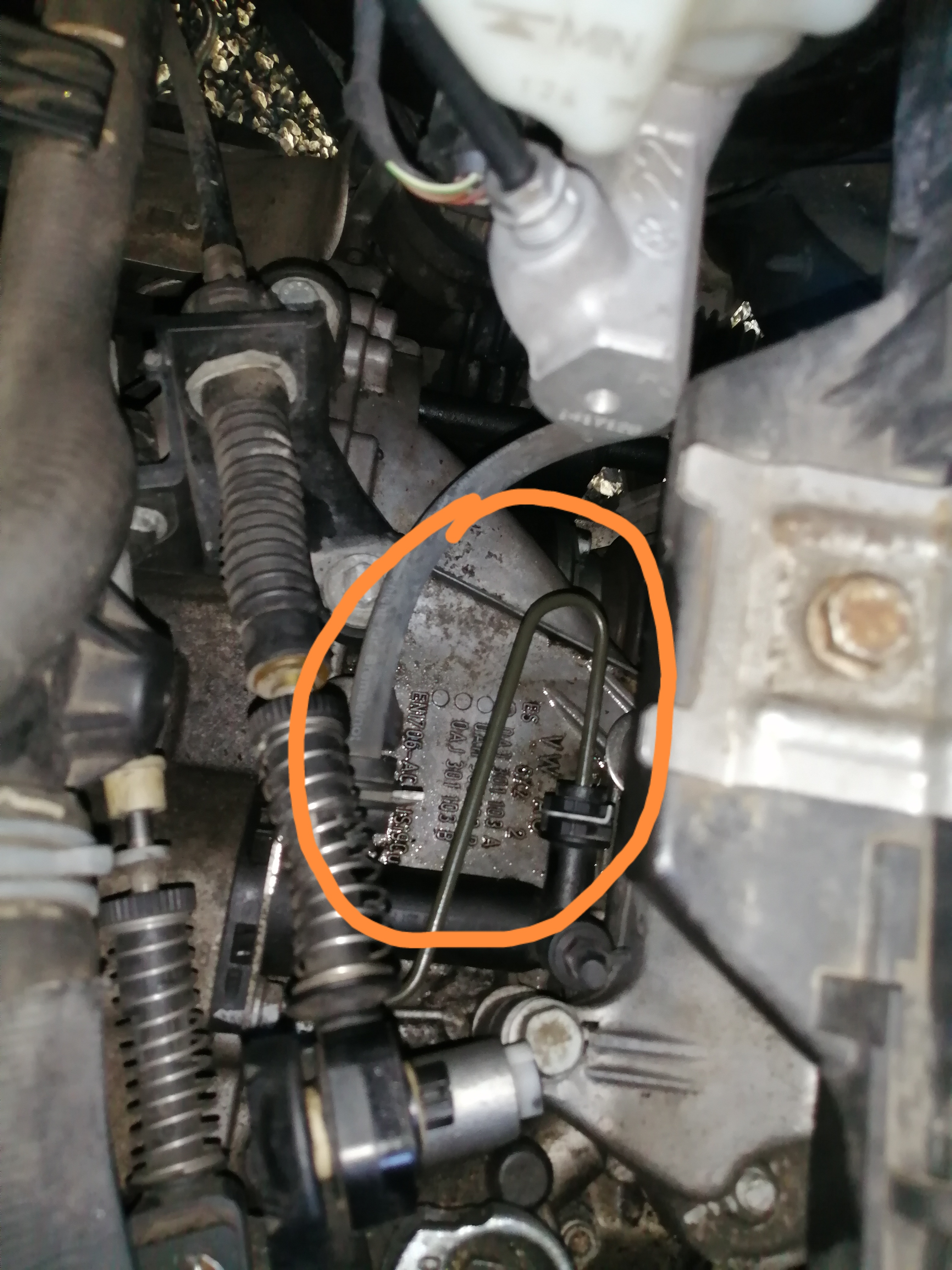

Ich habe gestern einen Scirocco 1.4 TFSI mit 122 PS erworben:
Der Wagen fährt wie eine eins und wurde mir von einem Mechaniker verkauft. Mai 2024: Steuerkette neu/Öl neu/Bremsen vorne/hinten komplett neu um nur mal das wesentliche zu erwähnen. Der Wagen hat erst ca. 137000 KM gelaufen.
Heute als ich den Wagen das erste mal waschen wollte, ist mir im Motorraum eine Stelle aufgefallen an der sich Öl "sammelt".
Es ist definitiv KEIN Motoröl aus dem Motorkreislauf (dafür ist es zu klar), man kann aber auch nicht exakt sehen woher es kommt. Kupplung/Getriebe evtl. ?
Getriebe(Gänge) flutscht(en) wie Butter und auch Geräusche kann ich nicht vernehmen (jedenfalls noch nicht).
Den Verkäufer habe ich natürlich darauf angesprochen, aber er weiss angeblich nichts davon.... :engel:
Könnt ihr mir vielleicht einen Hinweis geben, oder hat jemand hier, dass gleiche
"Schadensbild" gehabt ? Meine Hoffnung war, dass jemand einfach mit frischen Motoröl oder Getriebeöl etc. gekleckert hat, bei den letzten Ölwechseln etc.
LG
Frank
P.S. Ein Bild ist hier mit im Anhang :danke2:

Hi Frank,
ich hab leider keine direkte Ahnung vom Rocco 3, allerdings wird der Wagen eine hydraulische Kupplung haben und die Stelle ist oberhalb des Getriebes. Von meinem Corri kenn ich das. Dann müßte es aber auch Bremsflüssigkeit sein. Oben drüber ist der Hauptbremszylinder und die Leitung direkt drüber sieht wie der Nehmerzylinder der Kupplung aus. Wenn dem so ist solltest Du auf die Bremsflüssigkeit achten, ob die sinkt.
Wie gesagt, ich bin kein 3er Rocco-Mann. Wenn es hier bessere Erklärungen gibt, dann bitte her damit.

Jupp, das wird Bremsflüssigkeit sein. Da ist der Nehmerzylinder vermutlich am O Ring undicht. Die Ringe gibt's einzeln. Maß hab ich gerade nicht im Kopf.
Vermutlich wird's der gleiche O-Ring sein, der da überall verbaut ist.
https://www.ebay.de/itm/150968390944?mk ... media=COPY
Material NBR 6,75x1,78mm.
Der Link zu eBay ist nur beispielhaft. Wichtig auch, dass es NBR ist. Kupplung muss dann natürlich entlüftet werden. Drück Dir die Daumen, dass es sonst nix ist. Kannst ja mal drunter fassen, wenn's da nass ist, wo das Rohr mit dem Kunststoffkopf in den Kupplungsnehmerzylinder geht, dann tropft es da auch raus. Vlt hat der Herr Mechaniker einen zu kleinen O-Ring montiert. Dann wird's nämlich nicht dicht, auch wenn es scheinbar funktioniert. Oft werden da 6,5x1,5 verbaut. Damit geht's halt nicht.

Super, danke für die Tips. Habe die Stelle jetzt mal gereinigt und dann schauen wir morgen mal im hellen,ob neue Flüssigkeit irgendwo raustropft.
Die Bremsflüssigkeit halte ich im Auge.
Hab ich das richtig verstanden, dass der Bremsflussigkeitsbehälter für die Bremsen & für die Kupplung zuständig ist????

Ich habe heute eine große Runde gedreht und eigentlich nichts an neuer Flüssigkeit gefunden.
Mir ist aufgefallen, dass der Bremsflussigkeitsbehälter randvoll ist. Ich habe die leise Vermutung, dass der junge Mechaniker einfach nur gekleckert hat.

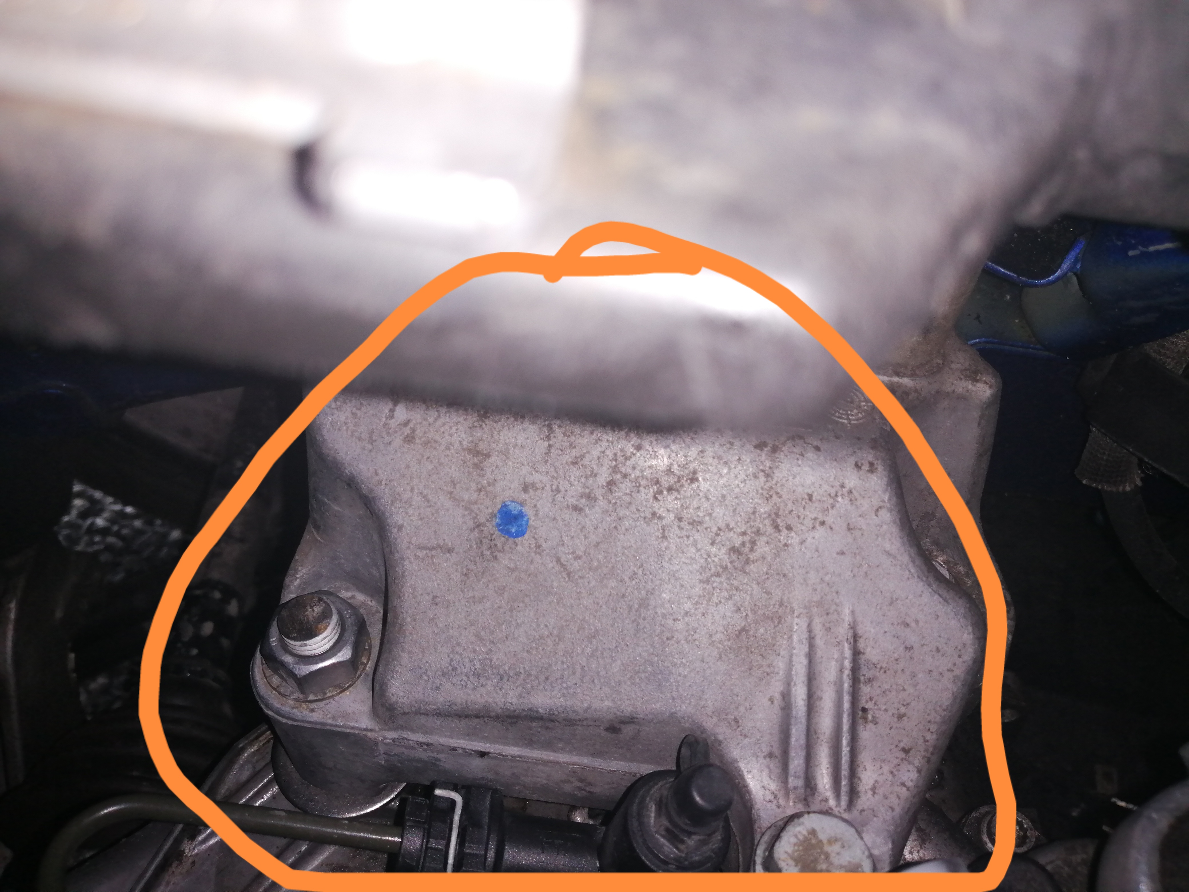

Eins möchte ich noch wissen. Was ist das für ein silberner Kasten, rechts daneben (siehe neuen Anhang)
Könnte dort auch etwas undicht sein? Getriebeöl? Denn darunter konnte ich nicht richtig sauber machen und dort glänzt ein wenig Flüssigkeit, whatever es ist.
